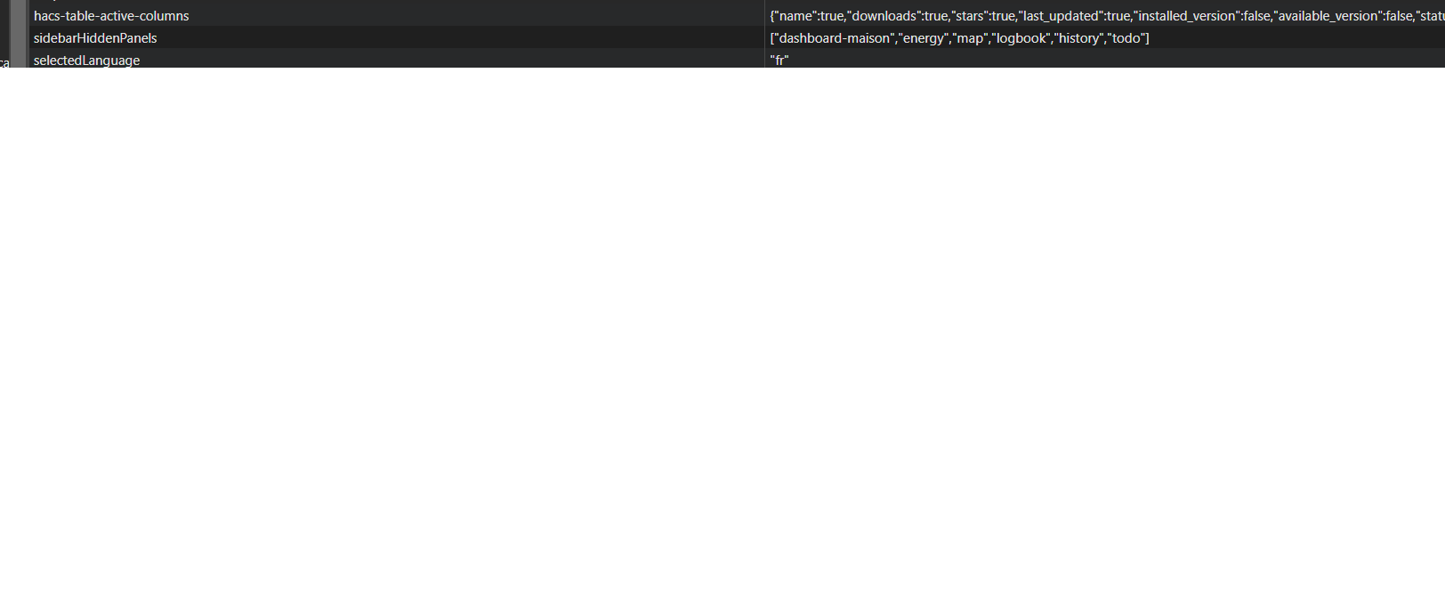

En gros, lors de sa modification, en cas de refresh, c’est ok, mais dès le 2ème refresh, la barre latéral redevient par défault, comme si c’était un raccourcis… deux fois F5
Mon ami… problème de modification de carte résolu avec la desactivation de toutes les extensions
Le problème de la barre laterale subsiste
Lorsque je modifie la barre lateral ca s’inscrit bien dans les paramètres, je ne comprends pas pourquoi cela vient à disparaitre lorsque je recharge la page deux fois :confused:
EDIT: problème reglé également - Il s’agissait du Browser-mod (hacs intégration) qui semblerait avoir eu un bug. En effet, le sidebar défaut était et donc à chaque rechargement, il modifiait automatiquement dans le navigateur l’option… malin comme un silmple problème peu être très compliqué
