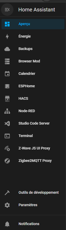

Si je retire des éléments de la barre latéral, et que je refresh, tous les éléments réaparraissent (peu importe le navigateur cette fois) -_-"
—> J’ai vider le cache, rien y fait :frowning:
Tu parles de ça ?
Oui,
Je pense que les deux problèmes sont liés.
Souci B) Donc si je supprimer des éléments, par exemple je retire le terminal, le calendrier, et ESPhome, je navigue et pas de souci, ils ne sont plus visible.
Si je rafraichis le navigateur, il réaparraissent.

  • soit tu as un truc (antivirus, antipub, extension) qui bloque les cookies de HA
  • soit tu oublie de sauvegarder quand tu fais la manip de suppression.
  • idem pour la fonction raccourci.
Rien à voir avec HA, tout ça c’est juste de l’affichage, donc géré coté client

  • Pour les éléments de la barre laterale, je suis tout autant perdu et ce problème semble nouveau d’aujourd’hui
