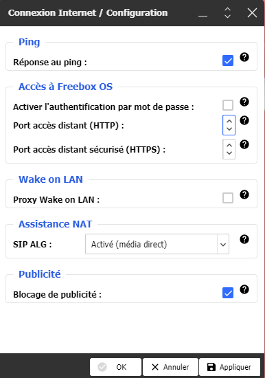

Je constate que dans la conf de la Freebox je n’ai plus de plage de port.
Ancienne config (j’avais fait une capture à la mise en place):
connexion
ma config aujourd’hui:
Il n’y a plus de port accès distant !

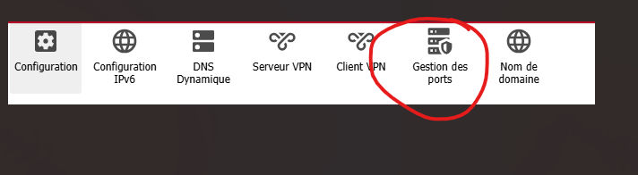

Sur ta page freebox os. Passe en mode paramètres avancés puis tu vas dans gestion des ports.
Tu va pouvoir ouvrir ou fermer un ou plusieurs ports
Hello @baloo53
Bob indique plus haut que la partie redirection est ok.
Le pb est donc certainement ailleurs :wink:
Je répond à ça. Si il veut retrouver la page des ports
La gestion de la redirection ne se fait pas là ou alors ta capture n’est pas bonne.
c’est ici.

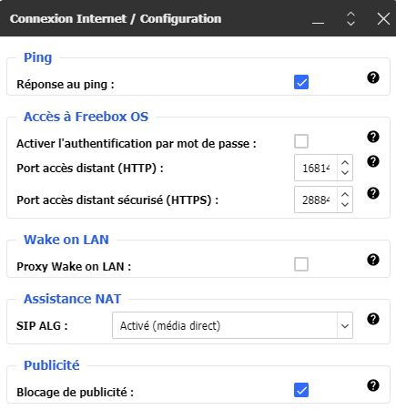

En fait fausse piste, en agrandissant la fenêtre Free je retrouve bien les ports :

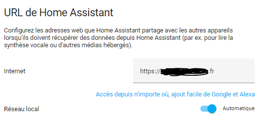

question bête, le port d’accès à distance n’aurait-il pas changé dans la configuration de HA ??
Et sinon :
Qu’est-ce que ça donne ?
ça je ne sais pas @Yoyouri, je peux voir ça où ?
Redémarrage du serveur ?
J’ai rebooté mon PI et la Freebox, je vais refaire les deux pour voir :wink:
Bob
Dans les paramètres réseaux de HA
Je ne vois pas de notion de port ?
Bob
je ne sais pas si c’est nécessaire, mais j’ai rajouté le port derrière mon adresse d’accès internet :443

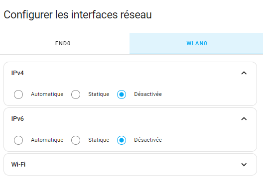

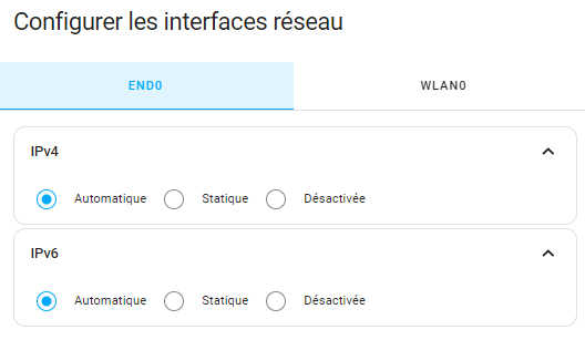

Désactive l’IP V6 sur ton HA, pas utile et ça pose parfois des soucis.
