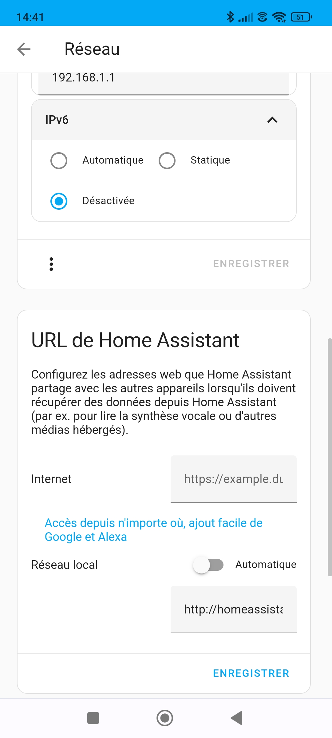

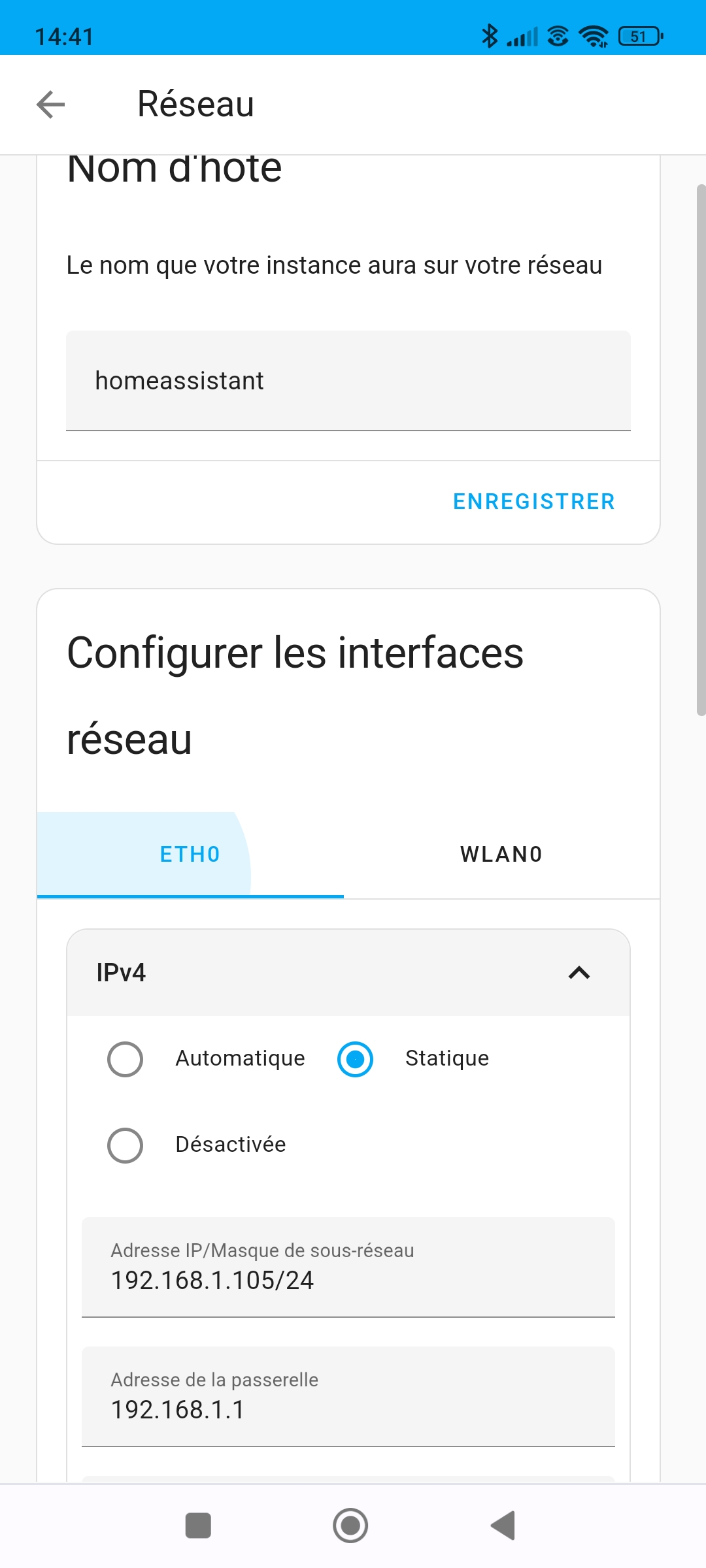

tu peux rentre l’IP statique au niveau de ton serveur HA, en suivant ce lien http://homeassistant.local:8123/config/network
dans le cadre Configurer les interfaces réseau il faut configurer pour ton interface réseau (eth0 sur réseau filaire) : IPV6 désactivé, et IPV4 en statique.
tu choisis l’adresse ip que tu veux dans le style 192.168.1.4/24
et pour la passerelle et pour le serveur dns, tu mets l’adresse ip de ton routeur dans le style 192.168.1.1
normalement, ça devrait régler ton problème.

Merci de ta réponse.
J’ai appliqué mais ça n’a pas résolu le problème malgré un redémarrage complet.
Par contre, ça va peut être figer l’adresse.

Par contre, je m’en suis sorti en appliquant un mix de vos conseils !
1-assigner une ip fixe dans le menu réseau de HA
2-definir une plage de DHCP en dehors de cette ip fixe.
J’ai redémarré router et RPI à plusieurs reprises et ça ne bouge plus…
