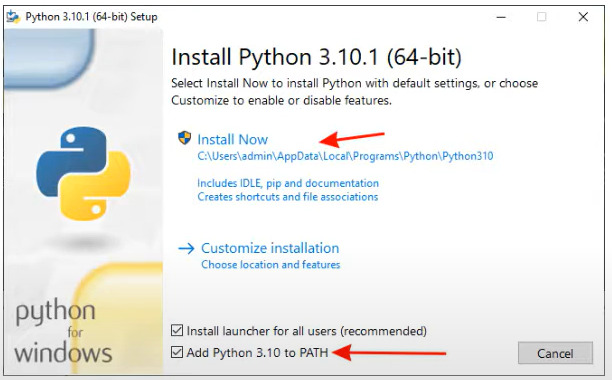

a l’installation de python tu as bien cocher les cases et add python to PATH ?
sur mon pc fixe je ne sais plus car je l’avais installer il y a un bon moment, sur mon pc portable j’etais a la version 2.8 je l’ai donc désinstaller, et réinstaller, je ne me rappel pas avoir vu ces lignes, j’ai peut etre manquer d’attention, mais ça ne marchais pas du tout, j’ai donc réinstaller en passant par le windows store et la il n’y avait pas de choix, mais les commandes pip3 fonctionnait

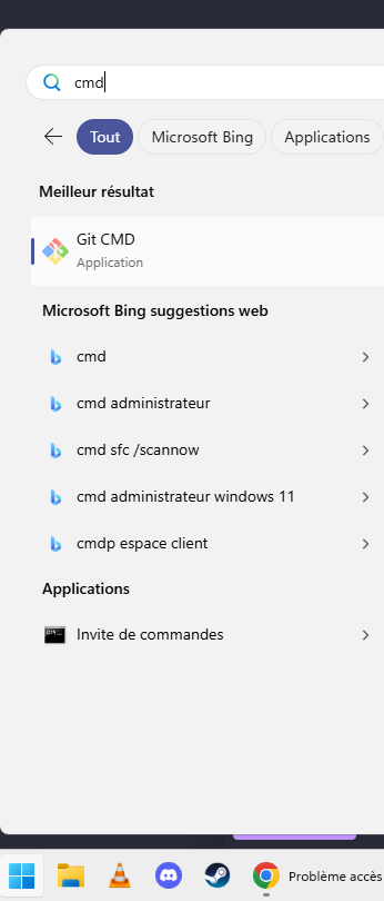

ce n’est pas PowerShell, mais invite de commandes :
je parlais de l’interface d’installation de python, je m’enquiquine avec les capture d’écran
