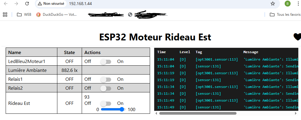

Ok, donc si le but est d’accéder à l’ESP depuis un navigateur il faut ajouter au YAML:
web_server:
  port: 80

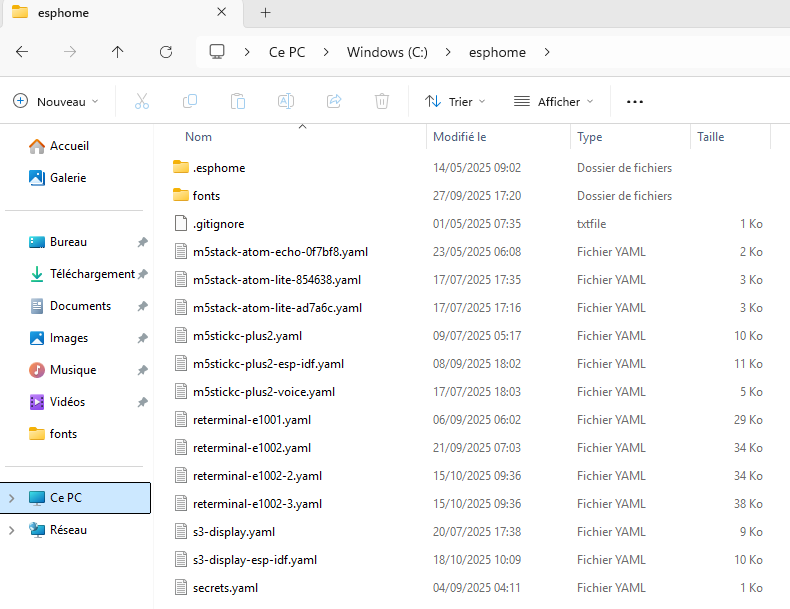

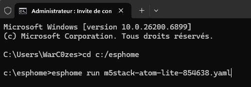

Quand c’est OK, tu crées un dossier esphome dans c:/. Tu y mets ton fichier *.yaml qui comprend le code du esp dans ce dossier.
Puis soit tu lances la commande run pour tester la config, compiler et flasher par le port usb.
Exemple : esphome run m5stack-atom-lite-854638.yaml

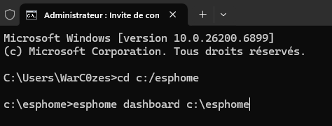

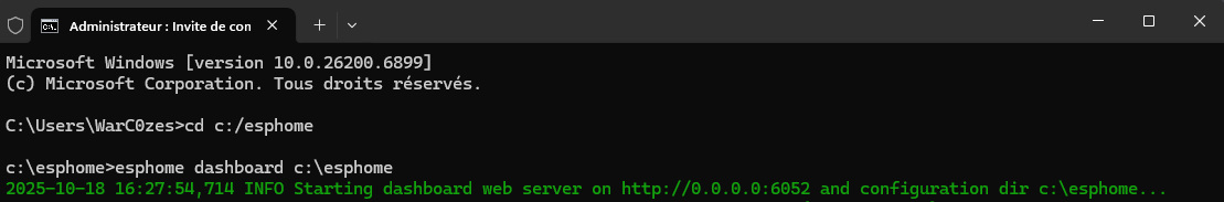

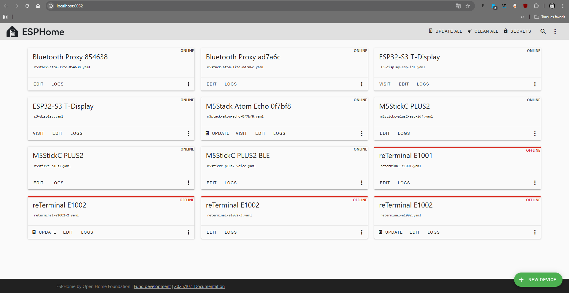

soit, tu peux lancer le dasboard esphome , puis compiler du dasboard:
esphome dashboard c:\esphome

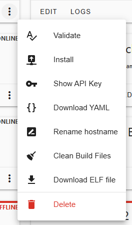

tu ouvres ton navigateur et tape localhost:6052 et tu auras l’accès au dasboard :
tu auras toutes les actions sur l’esp dans les 3 points :
