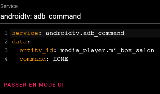

Voici ce que je viens de faire pour une mi box S :
  1. Fixe de l’adresse IP dans la box (tu peux le faire au routeur)
  2. Activation du Débogage USB
  3. Ajout d’un fichier adb.yaml dans ma configuration packages
#/config/packages/integrations/adb.yaml
media_player:
  # Use the Python ADB implementation
  - platform: androidtv
    name: Mi Box (Salon)
    host: <@IP_de_la_Mi_Box_S>
  1. Redémarrage de HA
  2. Sur la Mi Box S, validation de la demande ADB (avec coche de la mémorisation)
  3. Sur HA, apparition de l’entité media_player.mi_box_salon
  4. Les services adb sont désormais disponibles (et fonctionnels, testé avec le bouton HOME)

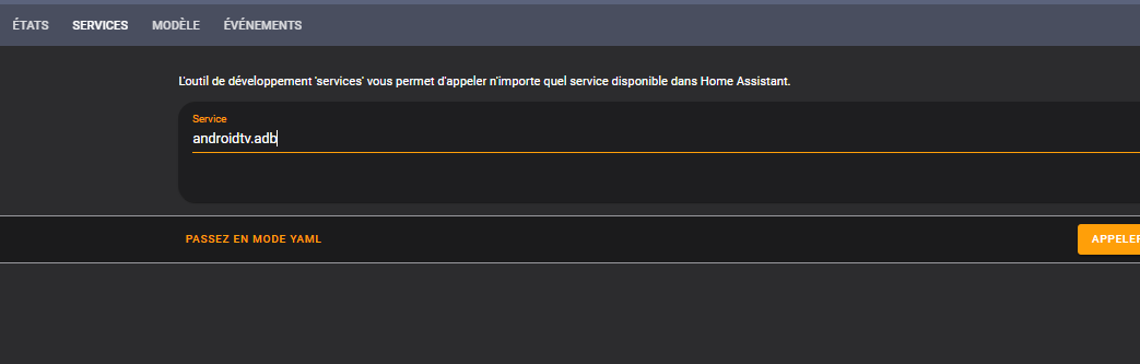

ce que j’ai fait mais j’ai pas adb qui apparait en revanche :
Tous mes appareils sont en ip fix et depuis ton conseil j’utilise visual studio ce qui change la vie
L’entité se met à jour ? Si oui c’est que ça fonctionne
cad ? si elle change oui mais pas de adb … et pas de vigniette de ce que je suis entrain de regarder … je me demande si c’est pas le plug google cast qui fout la memerde
Si le service adb est pas là, ce qu’on voit là ça vient d’autre chose…
Perso j’ai pas mis google cast
@Pulpy-Luke , @Clemalex, @McFly
Bon merci à tous les trois ca marche maintenant. J’ai supprimé le google cast et ça m’a permit de voir ou ca bloqué.
