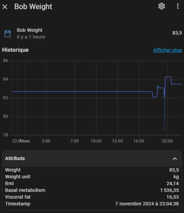

Je retrouve, par contre, bien les attributs dans l'entité correspondante :

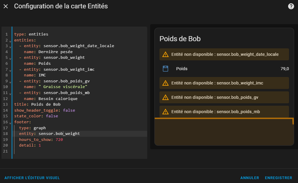

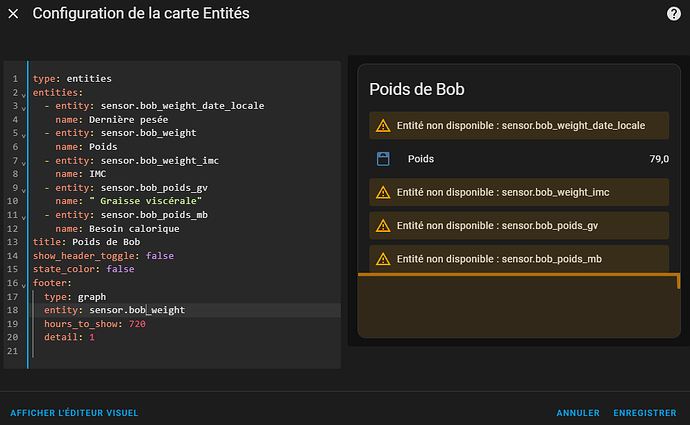

J'ai créée la carte avec les entités comme expliqué dans le tuto mais il ne retrouve pas mes entités.
J'imagine que j'aurai dû les retrouver dans la liste des entités mais je ne retrouve que le fameux "Bob Weight"
Une idée de ce que j'ai loupé ?

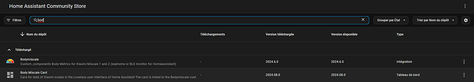

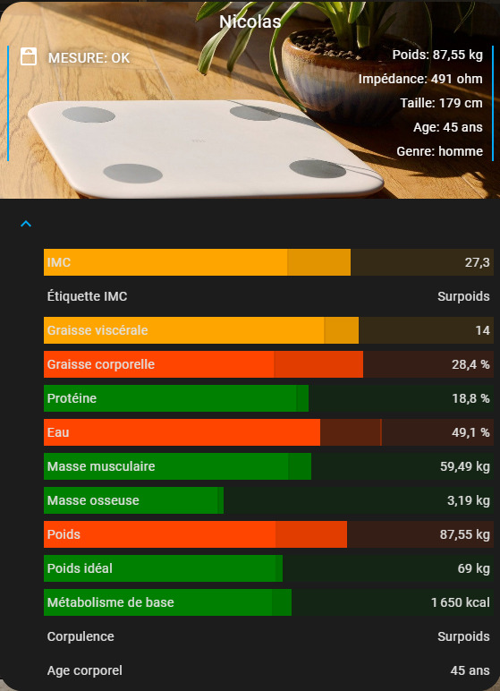

je n'utilise pas ta méthode. Je passe directement par l'intégration Xiaomi BLE:
et l'intégration bodymiscale et la carte body-miscale-card, a installer a partir de HACS:

D"après les cpatures d’écran que tu partages au début, les éléments comme « weight » sont des attributs de Bob Weight. Il n’y a donc pas de sensor « bob_poids_mb », mais un attribut dans le sensor Bob Weight.
Tu peux afficher les attributs de ton sensor Bob Weight. Un exemple ci-dessous, à adapter avec tes noms de sensors et d’attributs:
type: entities
  - entity: binary_sensor.garage_vibration
    type: attribute
    attribute: temperature
    icon: 'mdi:thermometer'
Pour connaitre le nom de l’attribut de l’entité qui t’interesse, tu peux aller sur la page Outils de développement, et dans l’onglet ETAT il suffit de choisir ton entité, les attributs s’afficheront.
@WarC0zes, je viens d’essayer et ça marche plutôt bien.
On sait répertorier plusieurs personnes avec cette intégration ?
Oui en effet les données que je veux exploiter sont des attributs et avec ta méthode ça fonctionne bien.

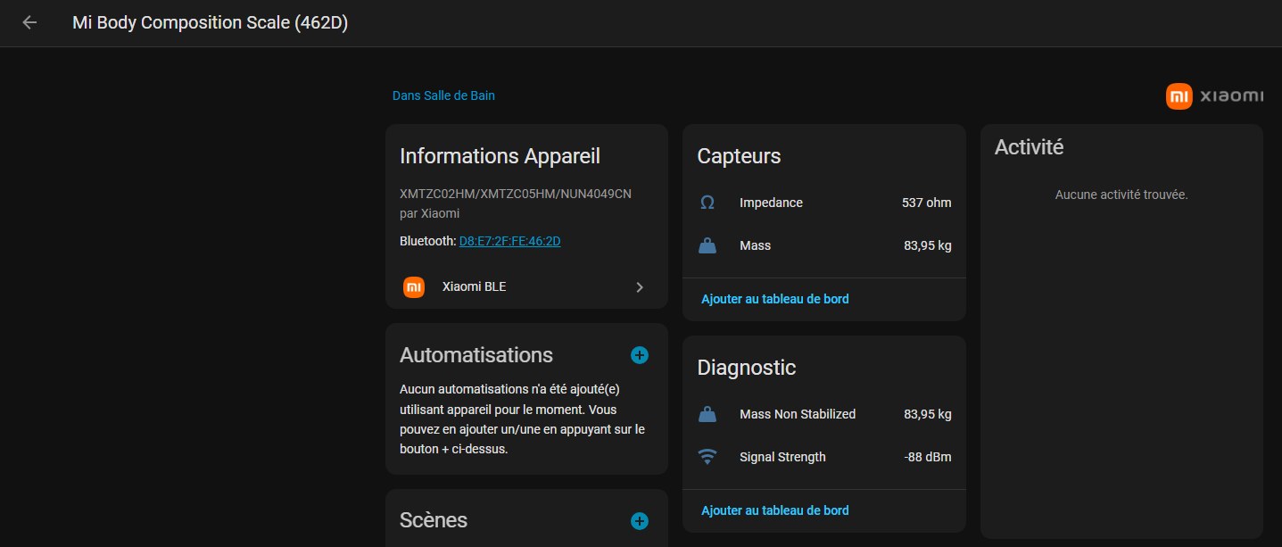

Je me demandais aussi si c’est peut être parce que mon HA ne capte pas le bluetooth de la balance, faudrait que j’essaye de la mettre dans la même pièce pour essayer, même si en vrai ils sont pas si loin.

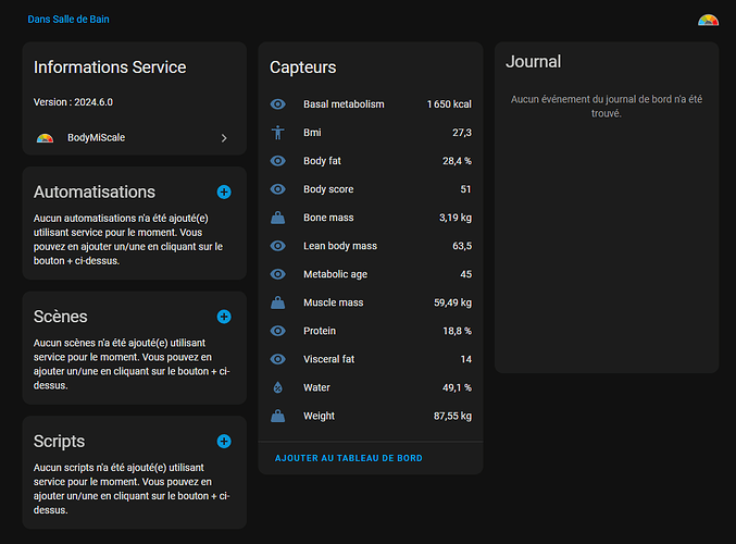

je pense , moi elle n’est pas associer a mi home. mon modèle est la Xiaomi Mi Body Composition Scale 2

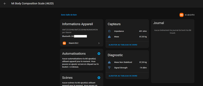

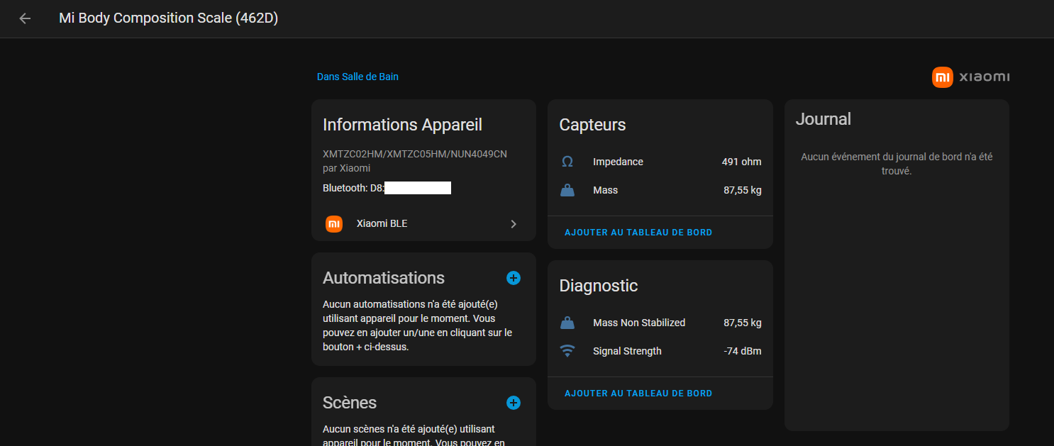

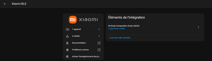

Ok donc juste connecté à Xiaomi BLE ? J’ai que 6 entités la dedans, toi aussi ? Moi c’est une Xiaomi S400.

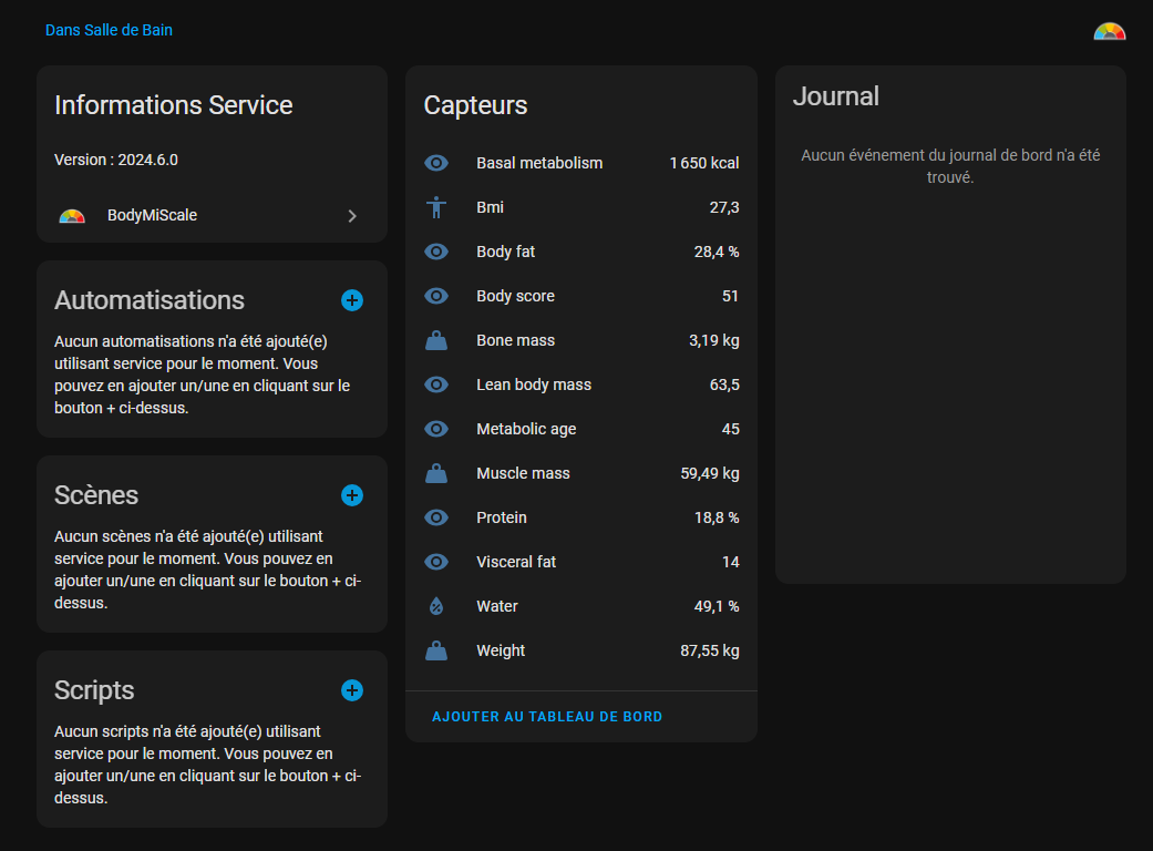

oui, j'ai que 4 entitées :
puis tout le reste sont avec bodyMiscale :
Je viens de test et effectivement si je rapproche la balance de mon HA il se met à jour même si la balance est toujours sur l’appli Mi Home.
J’ai quelques décalage léger sur les kcal ou le pourcentage d’eau par ex mais c’est léger, merci de ton aide en tout cas
ok, problème de distance alors. J’utilise des Bluetooth proxy sur des ESP32, pour pallier a ce soucis de distance avec HA.
