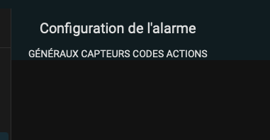

Je ne comprends pas depuis quelques jours je n'arrive plus a enclencher alarmo et j'ai remarqué que je n'avais plus accès au menus de alarmo "généraux" "capteurs" "codes" "actions

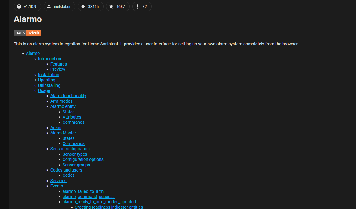

bonjour
regarde si joint ma capture tu as pas la derniere version (1.10.9) encore.

je pense avoir compris, bizarrement j’ai pas la meme version de alarmo sur mon telephone et sur la version ordi :thinking:
j'ai réinstallé plusieurs fois en supprimant le dossier alarmo et je me retrouve toujours avec la version 1.10.7 sur mon ordi et 1.10.9 sur le téléphone ...

Merci j'ai essayé mais j'ai le probleme uniquement sur la version appli pc
pas moyen de pouvoir cliquer sur les menus ...

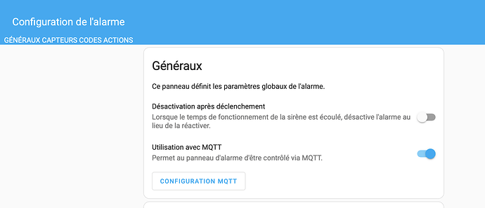

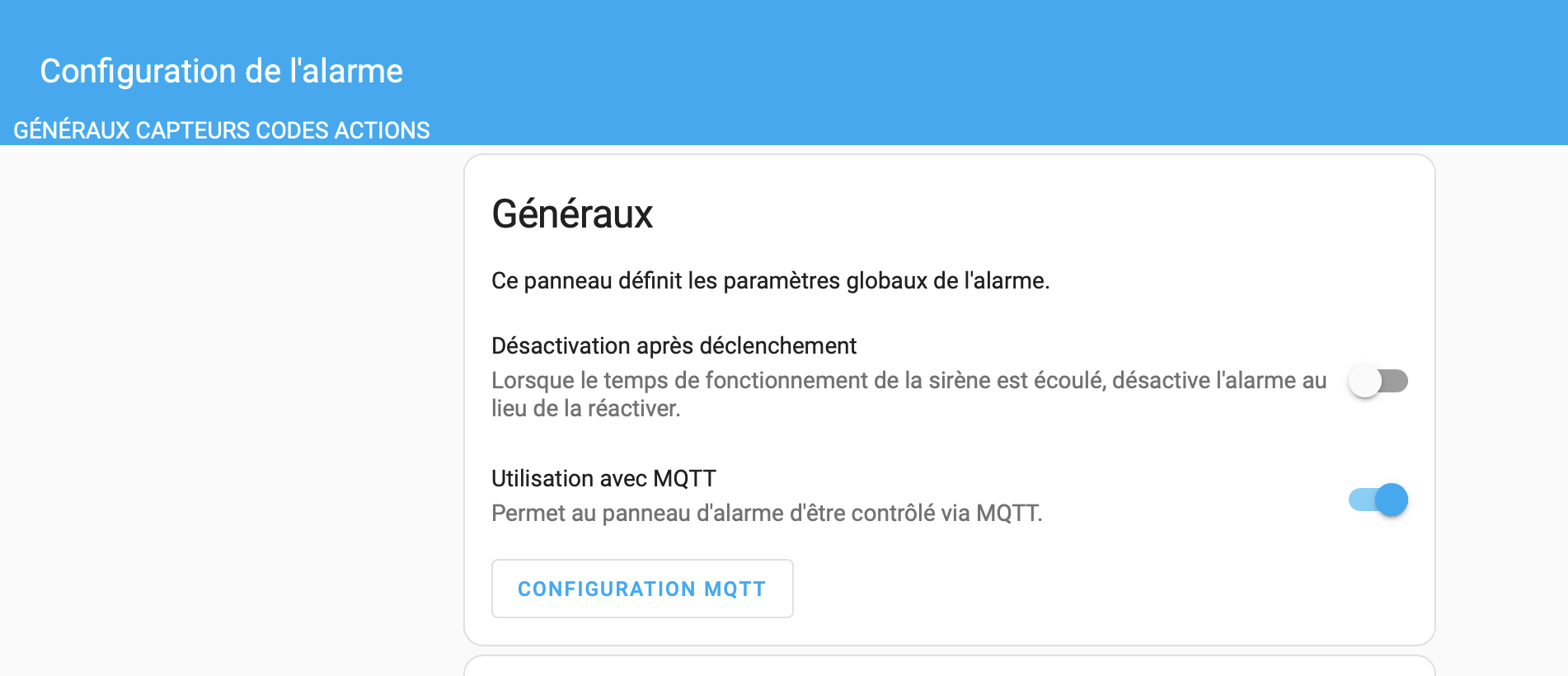

Mais clairement, ton soucis est un problème de cache. C’est ce qui a été corrigé avec la 1.10.9.
J’ai eu exactement le même soucis et la même capture d’écran
