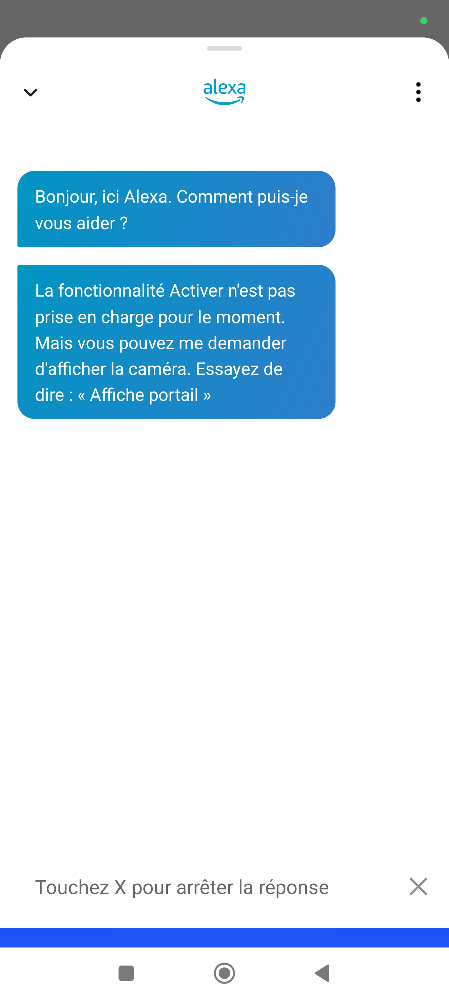

  • Avec Alexa, seule la commande “ouvre le portail” fonctionne.
  • Quand je demande “ferme le portail”, rien ne se passe, car l’état est déjà sur OFF (je suppose).

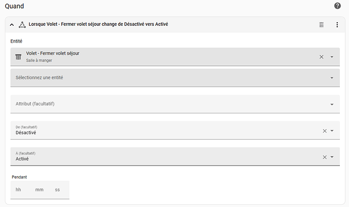

J’ai donc créer une entrée de type « Interrupteur » pour fermer le volet, nommée « input_boolean.volet_fermer_volet_sejour », et une autre entrée de même type nommée « input_boolean.volet_ouvrir_volet_sejour ».

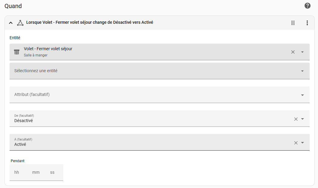

J’ai ensuite fait une automatisation pour agir sur le relai nommé « switch.salon_relais_volet_roulant_salle_a_manger_right » pour la fermeture avec en déclencheur, le passage de « off » à « on » de mon entrée « input_boolean.volet_fermer_volet_sejour » :
et en actions, le passage à « on » du relais, attendre 200 ms, puis passage à « off » du relais (simultation du mode impulsionnel) et passage à « off » de l’entrée.
Dans ton cas, il suffira de basculer (« toggle ») ton entité « light.tz3000_ruldv5dt_ts0002_lumiere » et de repasser à « off » ton entrée.

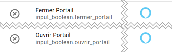

Ensuite j’ai ajouté cela dans le fichier « input_boolean.yaml » :
ouvrir_portail:
  initial: off
fermer_portail:
  initial: off

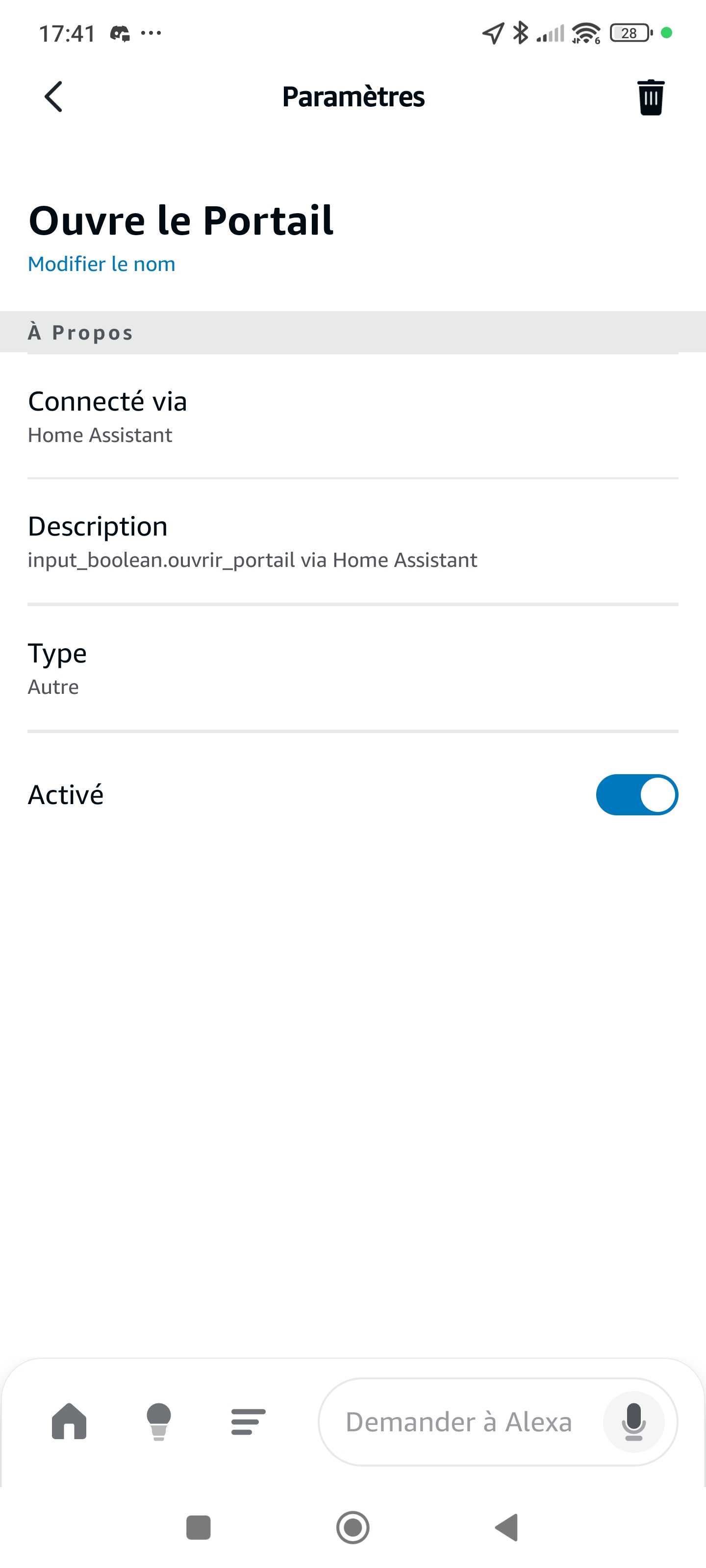

Le lancement des deux scenarios fonctionne, peu importe le sens ou l’état du portail, donc dans le principe, c’est ce que j’attends. Cependant, l’intégration dans Alexa semble incorrecte.
Impossible de lui demander : Alexa, ouvre/ferme le portail.
J’ai donc dû louper quelque chose :confused:

En bref, les briques de Yaml ne servent pas. Il me suffit d’exposer mon module Zigbee à Alexa, et 2 créer simplement 1 routine :
  • quand je dis : “ouvre le portail” ou “ferme le portail”
  • actionne : module du portail
Voilà, finalement, c’est tout simple dans mon cas avec les routines.
