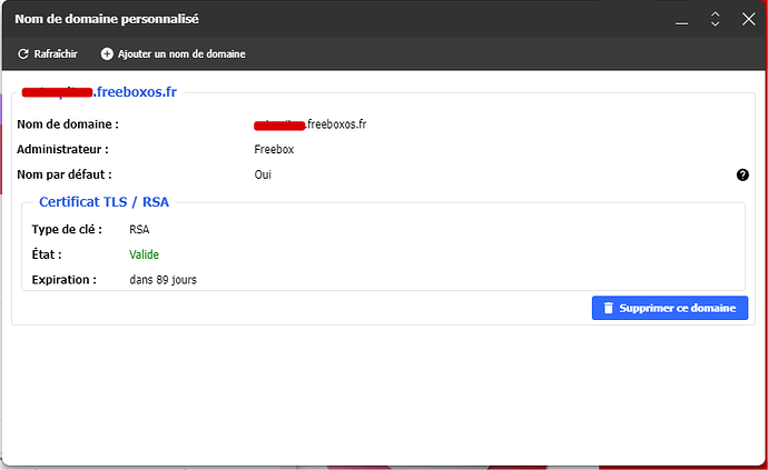

Mon application mobile ne fonctionne pas et m’affiche un message d’erreur « la date du certificat de Home Assistant n’est pas valide, veuillez vérifier… »
Le cetificat est pourtant encore valide (voir screenshot), le paramétrage je pense est bon…qu’est que j’ai mal fait ?

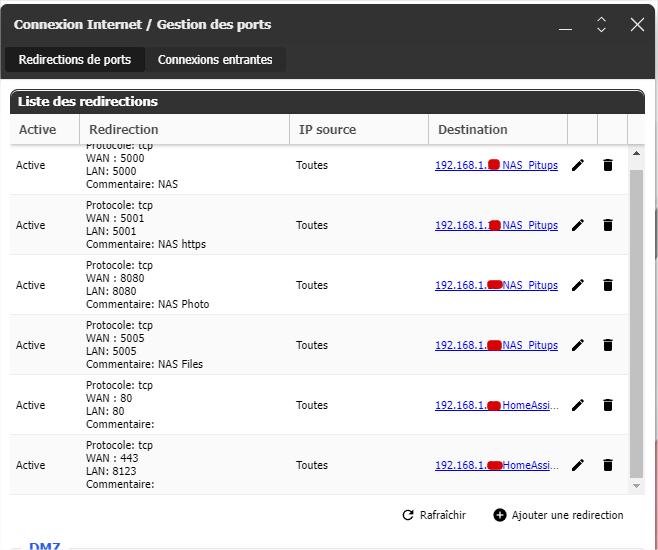

Redirection des ports :

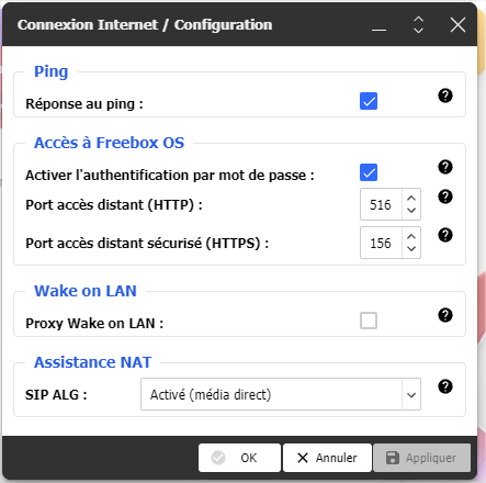

Gestion des accès :

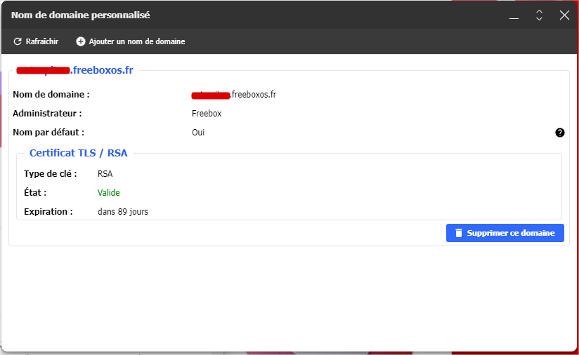

Screen supplémentaire au cas où (je n’y ai pas touché mais je trouve les ports bizarres) :

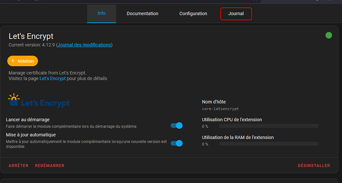

Démarre Let’s Encrypt, il devrait renouveler ton certificat.
Je l’ai démarré, et il est repasser en rouge au bout de 2-3minutes
Rouge, ce n’est pas bon. Mais ç’est quoi qui est rouge ???
Va dans l’onglet Journal, et partages les logs :wink:
Pour info, ç’est le certificat pour la freebox pop, ce n’est pas valable pour HA.

Quand je dis il passe en rouge, c’est qu’il s’arrete (voyant rouge en haut à droite).

Dans la gestion des accès, je pense qu’il faut modifier le port 443 de la freebox.
Mets autre chose pour voir. Je pense que la freebox intercepte.
Pour tester, si tu fais une redirection du 8123 vers le 8123 de ton HA et du que tu testes en 4G avec ton ndd et le port 8123, ça donne quoi ?
ç’est le comportement normal de Let’s encrypt, il vérifie le certificat, le renouvelle si besoin et s’arrête.
Ton certificat est valide à présent.
Redémarre HA et refait un test.
Si ca ne marche toujours pas, fais comme préconisé par @Nico33, utilise le port 8123, au lieu de 443.
ok merci pour l’info du comportement du module let’s encrypt :slight_smile:
Effectivement un petit redémarrage et ça marche, MERCI BEAUCOUP A TOUS.
