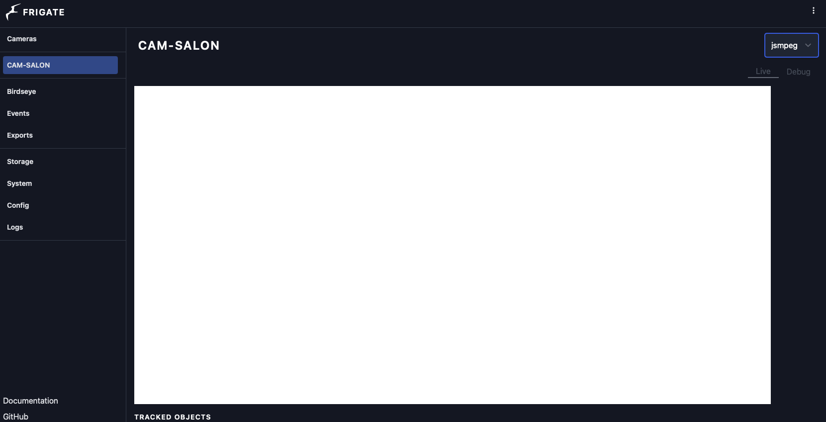

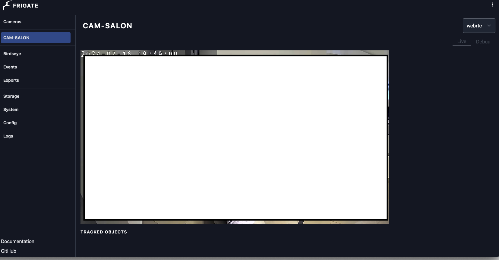

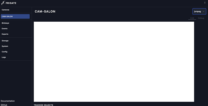

Bonjour, désolé pour ma réponse tardive. J’ai configuré Free comme tu me l’as demandé. En effet j’arrive à récupérer l’audio par Web RTC
sur jsmpeg L’image reste en blanc, et sur la vue générale des caméras, il y a le message suivant on avance doucement mais sûrement.
C’est en blanc aussi pour webrtc :joy::joy::joy:
Et pas de message suivant :thinking:
Tant mieux si ça avance :+1: ne t’occupe pas du pb d’affichage avec jsmpeg, c’est dépendant de ta config Free…Gate :grin::joy::rofl: mais sans conséquence sur l’objectif attendu.
Toujours pas de son dans les enregistrements ?
Salut bonsoir mon ami, pour webRtc Ce n’est pas blanc, c’est moi qui ai mis Du blanc et en réalité derrière il y a bien l’image de la caméra
J’avais bien compris vu les bordures de ton image encore apparentes… désolé pour mon humour quelque fois déroutant :wink:

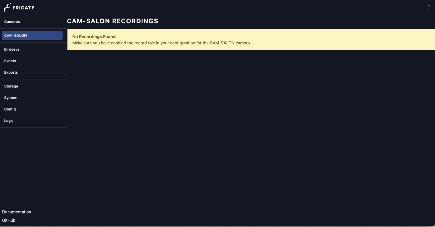

Bonjour les amis, après vérification aujourd’hui j’obtiens le message suivant lorsque j’appuie sur enregistrement no recording Found…
Voici la capture
Voici ma Config:

Salut les amis, après avoir passé la semaine à trouver des solutions À mes questions, concernant l’audio, le problème est toujours pas résolu. La dernière config en date permet effectivement d’avoir l’audio par WEBRTC Mais malheureusement, impossible d’effectuer un enregistrement malgré la configuration. Si quelqu’un a une idée, n’hésitez pas.
