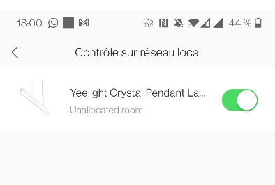

Essaie avec une ancienne version de l’application :
Je viens de refaire la manip tout à l’heure pour une lampe et l’option m’a été proposée et est toujours là.
C’est pas plus lié au modèle qu’à l’appli ?
Oui, c’est bien ça. D’après Home Assistant Alert, Xiaomi a demandé que les produit Yeelght n’ai plus cette option…
Il y a deux éléments disjoints:
- le firmware de l’ampoule qui peut être mis à jour et là, effectivement, ça peut bloquer l’option
- la version de l’appli android qui n’a plus l’option accessible
Donc, surtout ne pas mettre à jour l’ampoule!
Et trouver une vieille version de l’appli android.
Le plan B est de remplacer les deux yeelight par des ampoules Shelly (ici Shelly Duo | Shelly Shop Official) . API documentée et pas de bidouille à faire pour avoir accès au mode LAN.
Je viens de tester une ancienne version, la 3.1.73, et miracle ça fonctionne de nouveau !!!
Merci à tous !
