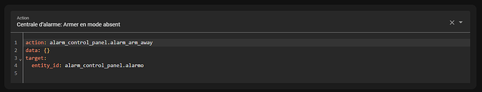

Ce qui fonctionne dans ACTION :
  entity_id: alarm_control_panel.aarlo_sonnette
data: {}
action: alarm_control_panel.alarm_arm_away

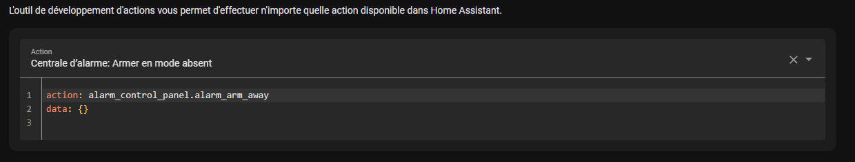

Quand il y a {}, c’est qu’aucune option n’est utilisée. Tu peux même supprimer data: {}, ça devrais fonctionner.

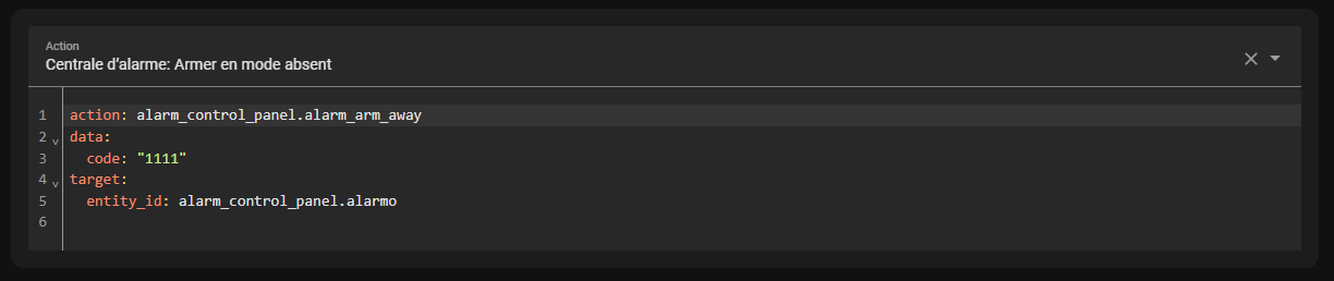

quand tu choisir l’action, par défaut c’est comme telle:
tu choisis une entité
tu choisis un code:
Merci pour l’explication. Je pensais que les {} représentaient un champs à remplir. Je les supprimais donc sur tous mes essais. Voici la raison de mes échecs.
Dans ton exemple, si je comprends bien, le code ‹ 1111 › serait le code défini pour désarmer l’alarme. C’est bien ça ?
Non, l’inverse. Un code pour activer l’alarme. Mais pas utile si tu n’utilises pas de code pour activer ton alarme.

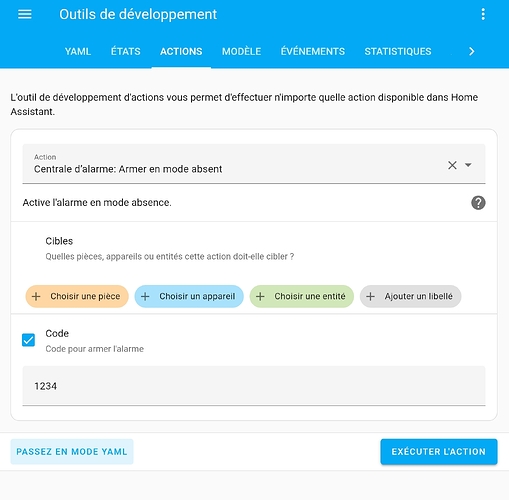

Même dans les outils de dev/actions tu as l’interface graphique
Donc tu choisi ton action, ton entité les options éventuelles et ensuite tu peux basculer en mode yaml si tu veux voir le code
