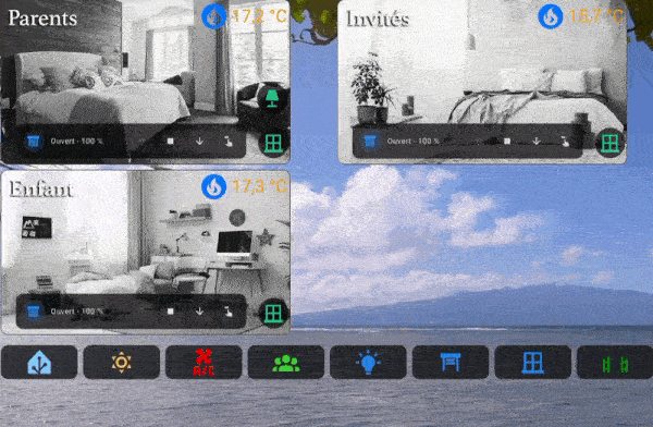

Depuis la mise à jour de HA en 2026.3.1, je rencontre un problème avec les bubble Card (version 3.1.4). Je l’utilise, entre autre, pour passer d’une vue à l’autre sur mon Dashboard.
Dans les faits, j’appuis sur une button card qui lance la bulbe card sur laquelle je choisi la vue où je veux me rendre. Une fois sur la vue choisie, par le même principe je retourne sur la vue précédente. Jusque là aucun problème. Mais lorsque, de la vue de départ, je décide de relancer la bubble card pour allée sur une autre vue, l’écran de mon Dashboard s’assombri et le bubble car n’apparaît pas. Je ne sais pas d’où vient le problème, je n’ai apporté aucun changement à ma configuration depuis la mise à jour en 2026.3.1.
Merci de votre aide.

C’est un problème de la carte à mon avis avec la 2026.3.x , regarde les issues sur le GitHub :
Merci pour l’info. Je vais attendre une mise à jour de bubble car en espérant que cela règle le problème. J’ai vu que je ne suis pas le seul dans ce cas et que le bug a déjà été remonté.
Je joins un gif du problème.
Essaie de mettre un Zindex de 6 ou plus sur la carte, qd j’utilisais bubble sur une picture element en version 2 ( il me semble ) fallait forcément en mettre un pour afficher le popup ( si c’est le cas )
Je ne peux pas creuser, je n’utilise plus Picture element card, vaste sujet, mes pistes de recherche, voir les solutions qui me conviennent - #35 par freetronic
cdt
Merci pour ta réponse mais j’ai essayé et ça ne fonctionne pas. Le seul moyen que j’ai trouvé pour le moment c’est de créer un bouton « refresh » avec browser mod. C’est provisoire en attendant la mise à jour de bubble card.
