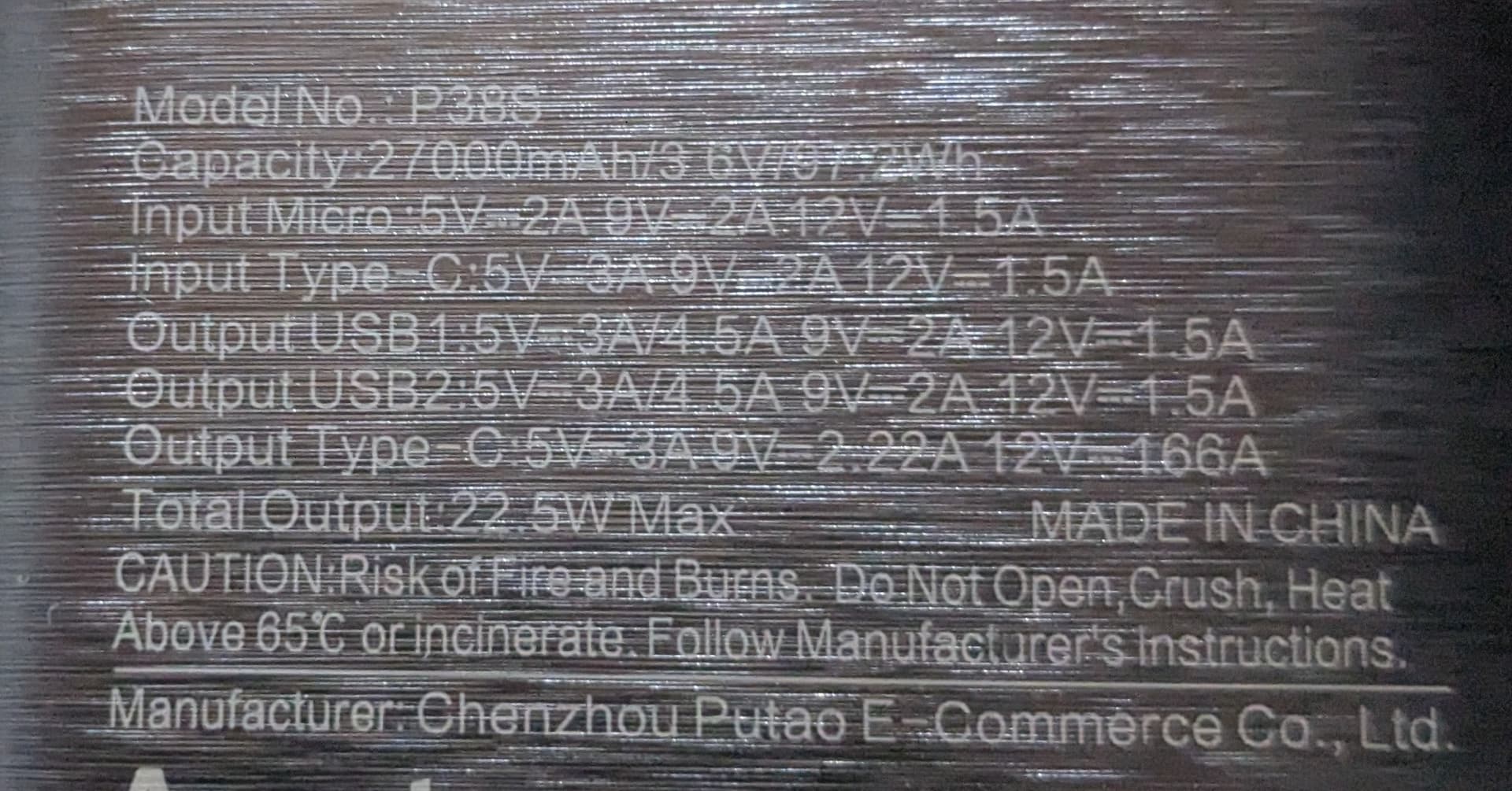

Pour la E1 Zoom = DC Power DC 5.0V⎓2A
Powerbank = Tension 3,6 Volts
je dirais que ton powerbank n’as pas la bonne tension pour la caméra. Il te faut un powerbank de 5v.
Bien vu, je n’avais pas vu ca ! Je pensais naïvement que tout les powerbank sortait du 5v de base.

Pourquoi faire des essais vu que ton powerbank ne fournie que 3.6V alors qu’il faudrait 5V. Peine perdue.
C’est vrai, tu as raison
J’avais pas fait attention mais sur la powerbank il y a une « plaque signalétique » et il y est marqué qu’elle sort bien du 5v :thinking:
Je fais quand même le test avec une autre powerbank, marquée elle aussi 5v, on verra bien.
Je me suis fier à l’info marquée sur amazon :sweat_smile:
qui stipule du 3.6V .
Y’a pas de soucis, j’aurais fait pareil. C’est ma curiosité (tardive, j’aurais du le faire avant) qui m’a poussé a regarder dessus.
Apres est-ce que ce qui est marqué sur la powerbank est vrai ? Il faudrait que j’ai un testeur USB pour vérifier.

Par contre j’ai fait quelques essais avec mon autre powerbank.
Au début tout fonctionnait bien. J’ai débranché l’alimentation de la powerbank et là, petit freeze et reboot de la caméra. Je l’ai laissé laissé débranché un moment pour qu’elle se décharge bien. Ensuite je l’ai rebranché, tout a bien fonctionné. Et pendant la nuit la powerbank à fini de se recharger, et je pense que ça a buggé car ce matin au réveil j’avais des messages de l’appli Reolink de détection. Je pense qu’elle a encore rebooté.
Le problème vient bien de la powerbank ! Je n’aurai jamais pensé que ça puisse venir de là. Plus qu’à en trouver une qui fait le taf.
