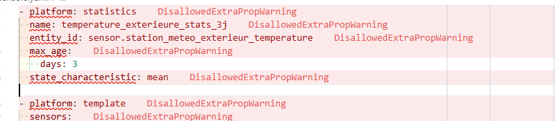

Bonjour, j’ai un problème avec mon fichier sensor.yaml
j’ai ce code
- platform: statistics
  entity_id: sensor.station_meteo_exterieur_temperature
  max_age:
    days: 3
  state_characteristic: mean
- platform: template
  sensors:
est drrière chaque ligne j’ai ce message d’erreur disallowedExtraPropWarning.
Lors de la vérification avant redémarrage tout est Ok mais après redémarrage de HA mes sensor ne sont inconnus.
Si quelqu’un a une solution je suis preneur car je ne comprends ce qu’il se passe.
