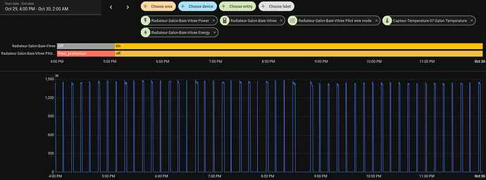

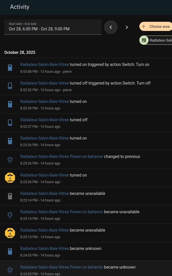

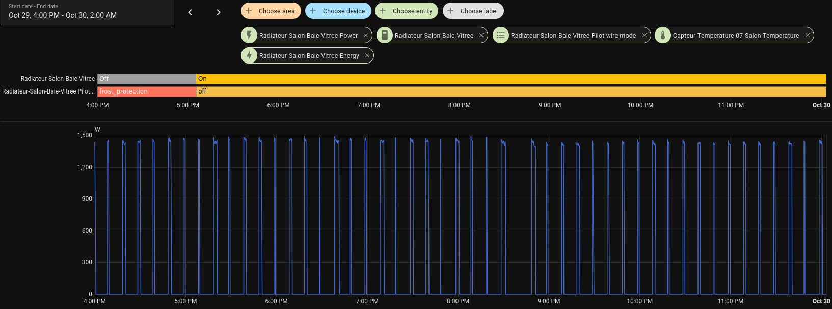

Voici l’historique (j’ai bricollé un peu ce matin) de la commande FP, et de la conso du radiateur
Et sur le même temps, l’activité du capteur qui montre un passage on/off intermittent qui semble suffisant pour déclencher le radiateur…
Un idée ?

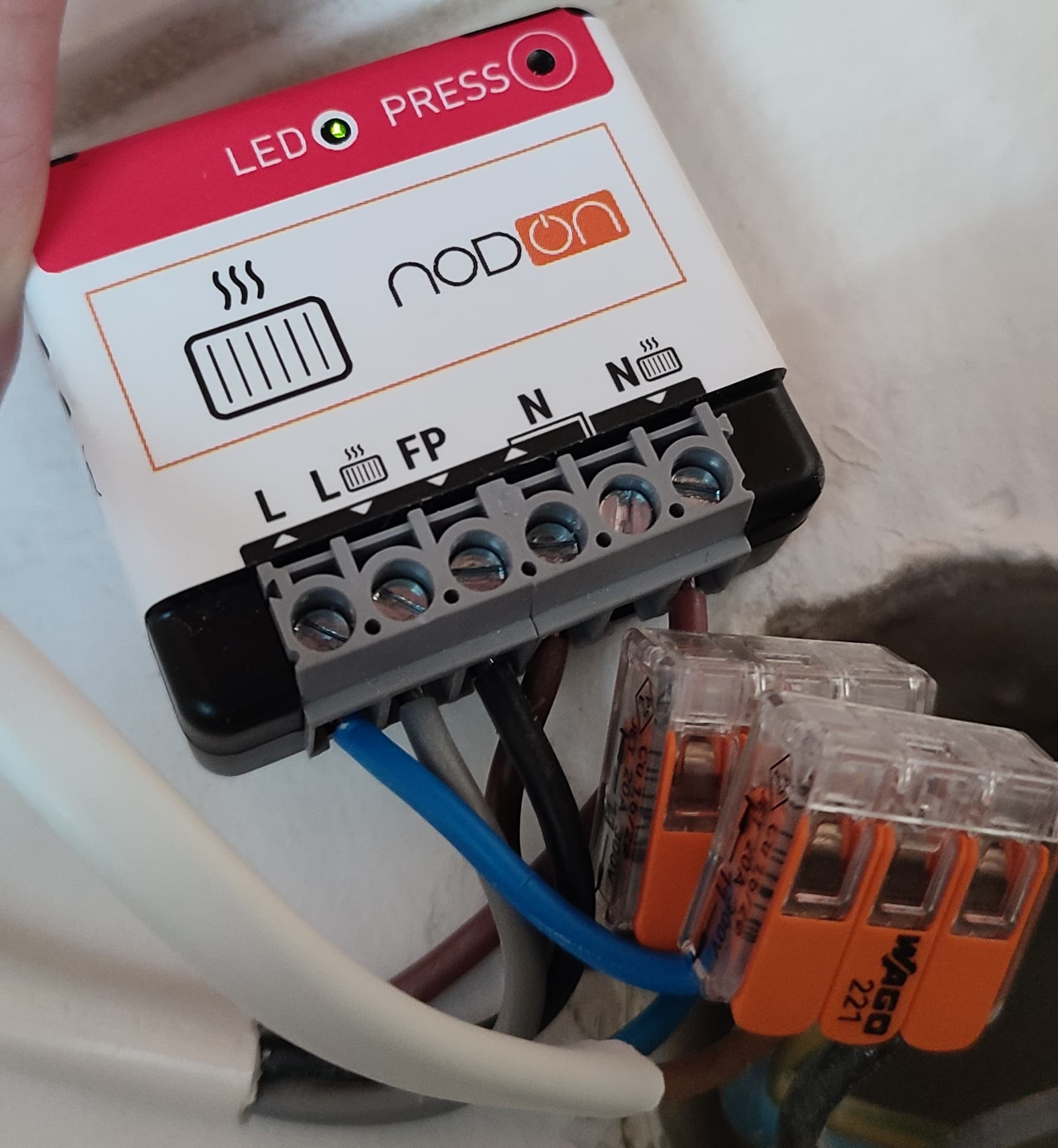

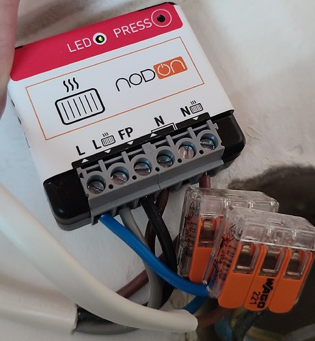

  2. Une photo du branchement
  3. Le radiateur a-t-il un bouton pour passer en mode ‘fil pilote’ (icône horloge)?
1/ Zigbee2mqtt (dongle sonoff)
2/
3/ Oui, il y a bien un switch pour mettre le radiateur en mode fil pilote. Je l’ai testé avec une centrale deltadore que je souhaite justement remplacer, et cela fonctionne.
slt je c est qu il ne faut pas toujour se fier aux couleurs des fils mais normalement
_bleu c est neutre
_rouge ou marron c est phase
_noir c est fil pilote
dans ta photo il y a du neutre brancher dans les phases donc peut etre commencer par regarder ca .
Il y a un truc que je ne comprends pas sur ton graphique d’historique : tu passes le radiateur en Off en même temps que le fil pilote en hors-gel ? Donc logiquement il s’éteint.
Comme j’ai sur le mien, tu as un bouton on/off et un bouton pour le réglage fil pilote, ton radiateur doit être en On pour confort/éco/hors-gel
Je doute que cela est de l’influence, je modifierais néanmoins le cablage quand j’aurais un moment (ce week end)
J’ai essayé le radiateur OFF mais aussi le radiateur ON et le fil pilote OFF, le résultat est exactement le même.
Je n’ai pas encore mis de thermostat, pour le moment c’est directement depuis le dashboard zigbee2mqtt OU depuis le panel.

je suis loin d etre un expert mais de ce que j ai vu sur les modules que j ai a la maison ( pas de noddon par contre ) a chaque fois le contact se fait sur la phase c est pour ca que dans le doute il faudrais commencer par la . et pour aller plus loin si sur le module il est indiquer L (phase) et N (neutre) ce n est sans doute pas pour rien .
le probleme ne vient peut etre pas de la , mais en effectuant le branchement comme preconiser par le fabriquant tu decochera deja une case sur les possibles causes de ton probleme .
J’ai refait le câblage ( phase/neutre ) … et ça marche au doigt et à l’œil !!
