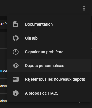

utilise la carte MF de HACF.
Il faut ajouter le dépot dans HACS, pour linstaller.

Vérifiez que vous avez installer la version 1.9.2-beta-2
Merci pour vos réponses rapides mais je ne peux pas télécharger la version beta, ça me dit pas être utilisé dans HACS
Oui, il y a un problème avec HACS 2.0. J’ai ouvert une issue :
Je vous donne ces infos, donc pour l’instant c’est mort ou pas

C’est mort, vu que ça ne veut pas installer de version beta. Il faut attendre un fix. Il y a qu’avec la version beta que le forecast fonctionne.
