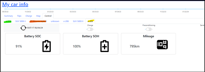

Je viens de changer ma E208 par une autre et j'ai sans problème réussi à l'intégré dans HA.
Par contre je me retrouve dans l'onglet control de MyCarInfo avec des véhicules qui ne sont même pas à moi...
En jaune ma nouvelle e208
En vert l'ancienne e208
En orange mon C5 que j'avais essayé intégré mais comme on ne peut pas mettre 2 véhicules dans HA, ça ne sert pas.
Et puis tous les autres 5008 (x2), unknow et un e autre e208... je ne sais pas ce que cela vient faire ici, je n'ai jamais eu ce type de véhicules...
Comment faire pour les virer ? Dans mon YAML, il n'y a pourtant que le VIN de ma dernière e208...

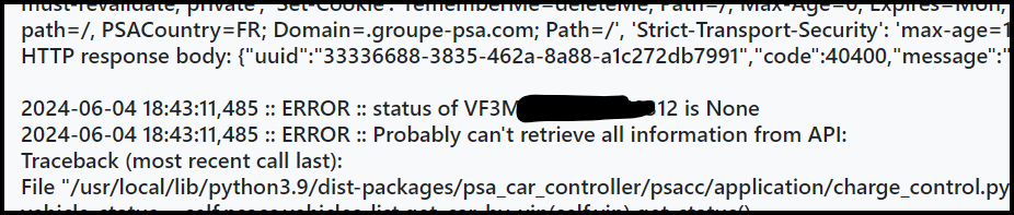

Même dans le log, apparait des VIN (en erreur) qui ne correspondent pas à celui que j'ai dans mos YAML:
Peut on tout remettre à zéro quelque part ?

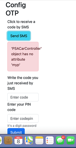

je viens de découvir cette addon mais j'ai un message d'erreur lors du réglage OTP.
Est ce que quelqu'un a une idée à ce sujet?
Merci d'avance.

Bonjour et merci pour ta réponse,
J’ai un eC4 de avril 2023 qui est bien dans la liste.
L’application mobile est bien associée au véhicule,
le code PIN est fonctionnel je n’utilise pas myélectricaldata et j’utilise le port 5000 comme dans le tuto,
J’ai bien essayé différents navigateur Internet mais toujours pareil.

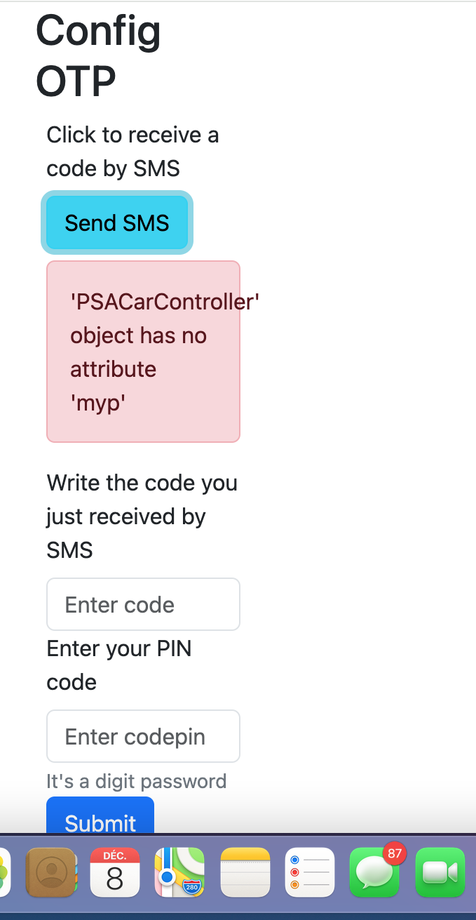

toujours ce message d’erreur: 'object has not attribute ‹ myp › au moment de l’envoie du SMS.
mes compétences s’arrète là, je débute dans HA.
Merci encore et bonne journée
bonjour, hier une solution a été emise peut etre ne l’a tu pas vu?
la voici
c’est en anglais, mais un coup de traducteur et hop !!!

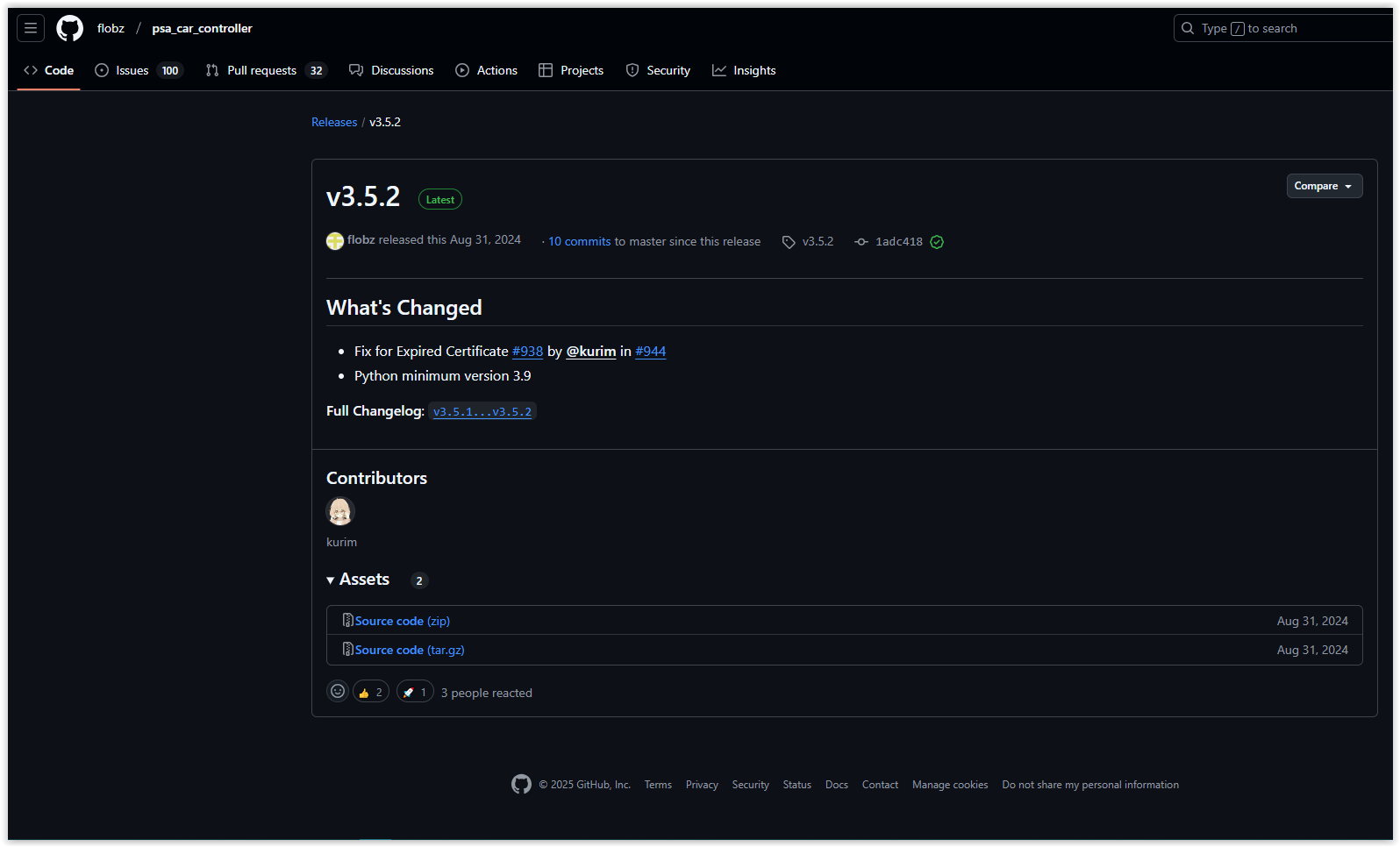

Hello, je viens d’aller faire un tour sur le github, il y eu quelques pull request depuis le mien avec d’autres véhicules, mais toujours pas mergés…
La dernière mise à jour date de 4 mois, je crains que ce soit encore long…
Y-aurait-il un moyen de faire accélérer le processus ?
Si j’étais sur de retrouver le fichier, j’installerais bien l’add-on et je modifierais en local…

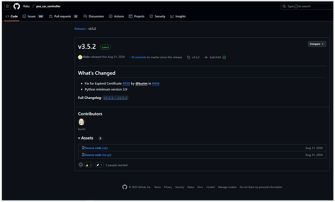

Bonjour, hier j'ai eu une lueur d'espoir, j'ai vu passer une MaJ de l'Add-on en V3.5.3, mais pas de bol mon véhicule (ni les autres commits d'ailleurs) n'ont toujours pas été intégrés...
Et plus surprenant, github indique la version V3.5.2 de août 2024 en latest...
Bizarre non ?
Oui c’est bizarre ,un petit souci de cohérence, en tout cas il n’y a peu eu de MàJ récente.
Patience donc…
Bonjour même situation que vous j’attends encore, je viens de faire une demande de mise à jour avec mon VIN.
