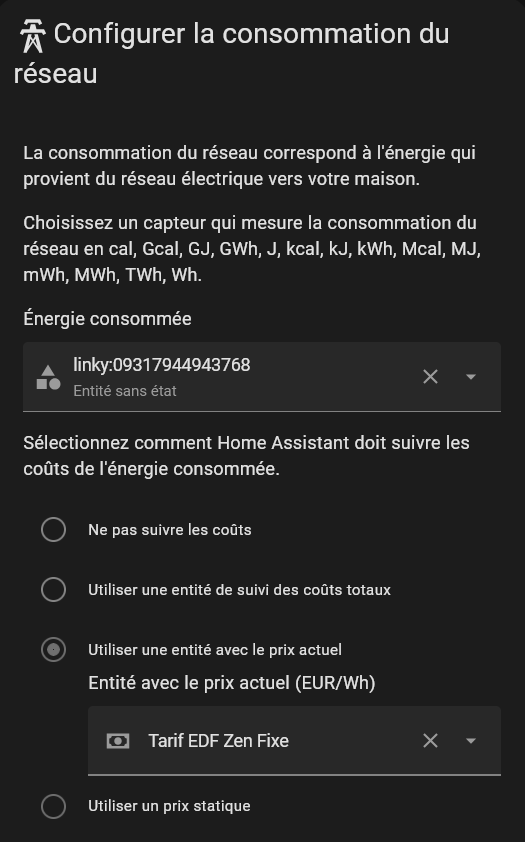

J’ai créé une entité de suivi de coût (“Tarif EDF Zen Fixe” dans mon cas).

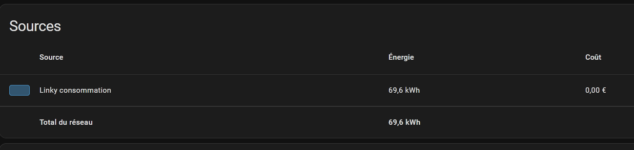

Le coût n’est pas calculé.
Je vous mets en pj les captures de ma configuration.

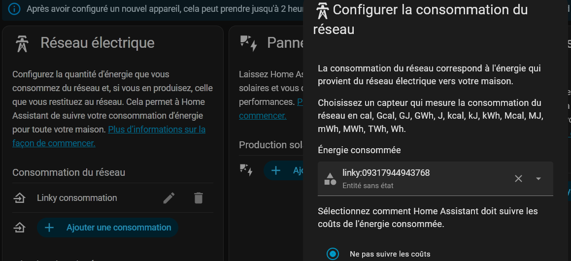

Quand je choisis “Linky Consommation” c’est bien l’entité “linky:0931…” qui s’affiche :
Par contre, fun fact : je ne peux plus choisir ni “Utiliser une entité avec le prix actuel”, ni “Utiliser un prix statique” dans la configuration de la consommation du réseau !
La copie d’écran indique : “Entié sans état”, et l’icone ne ressemble pas à une consommation. Puex-tu regarder ce que tu as dans les paramètres de cette entité dans les outils de développement (Outils de Développement –> Etat, puis sélection de ton entité.)
Ah mais en fait, j’avais mal configuré l’add-on ha-linky. Je n’avais pas remis le numéro du PRM dans la gestion du coût.
