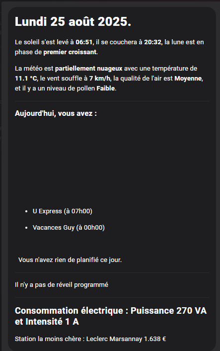

Probleme avec les calendriers
Bonjour j’ai une automatisation avec une partie d’infos diffuser sur une enceinte, mon problème est que tout fonctionne sauf la partit calendrier ou il ne trouve pas les évènements.
quelqu’un peut il me dire ou mon code déconne. merci a vous

As-tu vérifié que les entités de calendrier (calendar.guy, calendar.famille, calendar.travail, calendar.vacances_famille) sont bien configurées et fonctionnent correctement dans Home Assistant ?
Une piste de solution pourrait être de vérifier la façon dont tu récupères les événements dans les calendriers. Tu utilises state_attr(cal, 'events') pour récupérer les événements de chaque calendrier. Assure-toi que cela renvoie bien les événements attendus.
Essaye de remplacer la récupération des événements par all_day_events + start_time_events.
je viens de trouver une solution mais j’ai tujours des erreurs en autres de mise en page, et de la ligne vous n’avez rien de programme ce jour.

la seule solution trouvé c’est de retirer la partie du code pour (vous n’avez pas d’évènement ce jour), du coup quelqu’un a une idée svp

deuxième problème, je viens de voir que cela ne relève que les 1er évènement de chaque calendrier pas les autres du jour
Ta variable all_events n’est jamais remplie dans ton code, ce qui explique qu’il t’affiche le message du else.
en faite ma méthode ne relève que les évènements en cours et pas les éventements de la journée, des mes calendrier google. je suis un peu perdu la rien n’a l’air de fonctionner.
