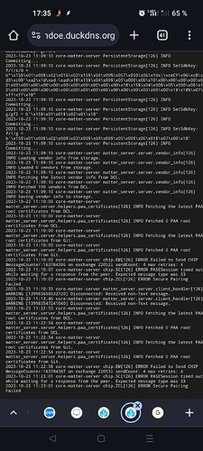

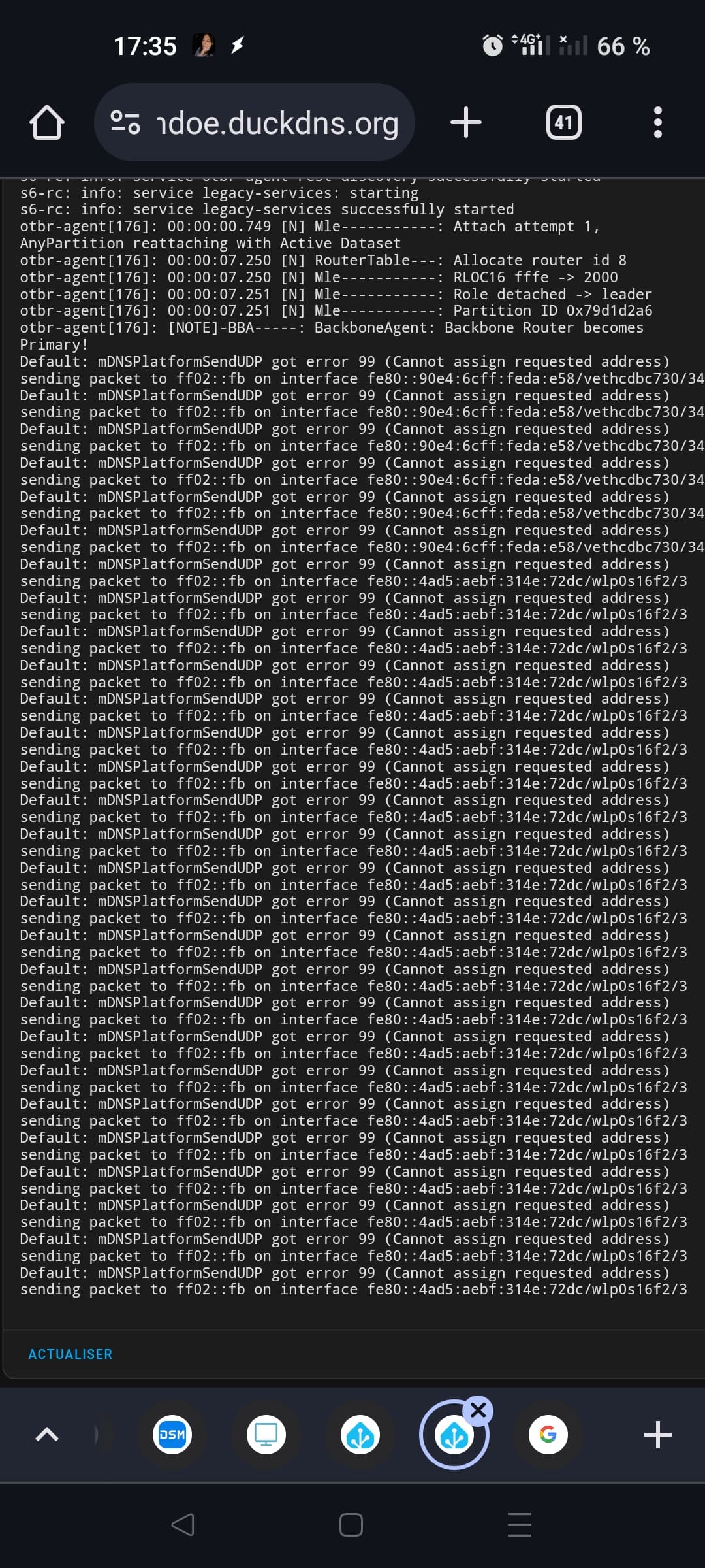

Depuis plusieurs jours, j’essaie d’installer Matter sur Home Assistant, a laide d’une clé ZBDongle-E de Sonoff, mais sans succès. J’obtiens sans cesse des erreurs, et je ne sais pas comment les régler. J’ai tenté plusieurs fois avec le firmware multipan, je nai jamais réussi. Actuellement, jai installé le dernier firmware Openthread dessus, et j’ai toujours des erreurs. Pouvez vous éventuellement maider a regler le soucis svp?
Voici les infos de mon installation, ainsi qu une capture d’écran des logs:

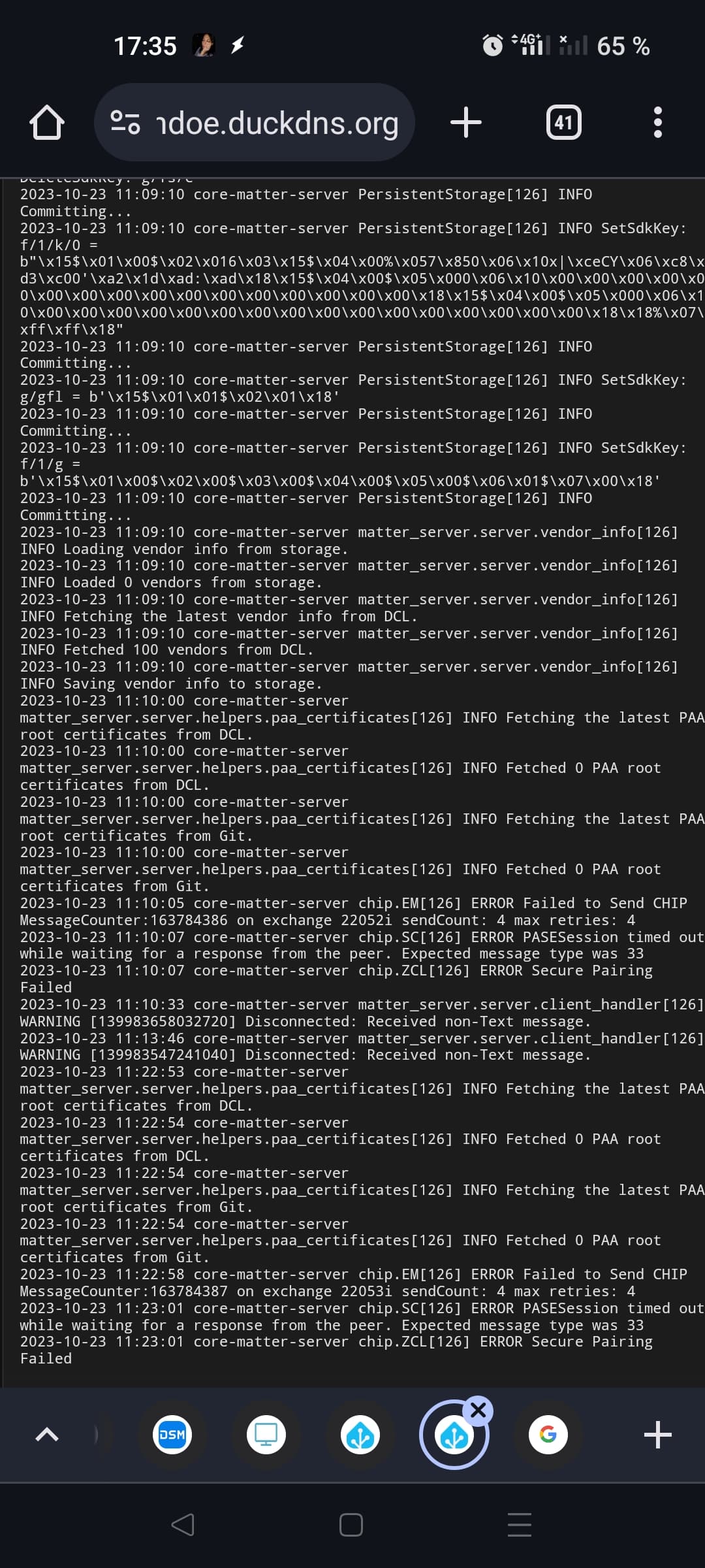

Merci @Pulpy-Luke et @Nothing . Effectivement, j’avais intégré dans le message des screens, mais visiblement, mal intégré
Pour la vidéo, je l’ai déjà vue, et j’ai tenté, plusieurs heures, mais sans succès. Que pensez vous des erreurs sur les screenshots svp?
C’est mieux, mais au format texte c’est plus facile à exploiter.
Copie/colle le texte à l’intérieur des balises (cf le petit bouton
Ah, c’est sûr ! Désolé, je n’ai pas encore les bonnes pratiques. Merci @Pulpy-Luke
Je mets ça de suite:
ERROR for Matter Server:
2023-10-23 11:09:01 core-matter-server chip.DL[126] ERROR MDNS failed to join multicast group on wlp0s16f2 for address type IPv4: src/inet/UDPEndPointImplSockets.cpp:764: Inet Error 0x00000110: Address not found
2023-10-23 11:22:58 core-matter-server chip.EM[126] ERROR Failed to Send CHIP MessageCounter:163784387 on exchange 22053i sendCount: 4 max retries: 4
2023-10-23 11:23:01 core-matter-server chip.SC[126] ERROR PASESession timed out while waiting for a response from the peer. Expected message type was 33
2023-10-23 11:23:01 core-matter-server chip.ZCL[126] ERROR Secure Pairing Failed

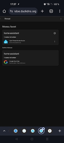

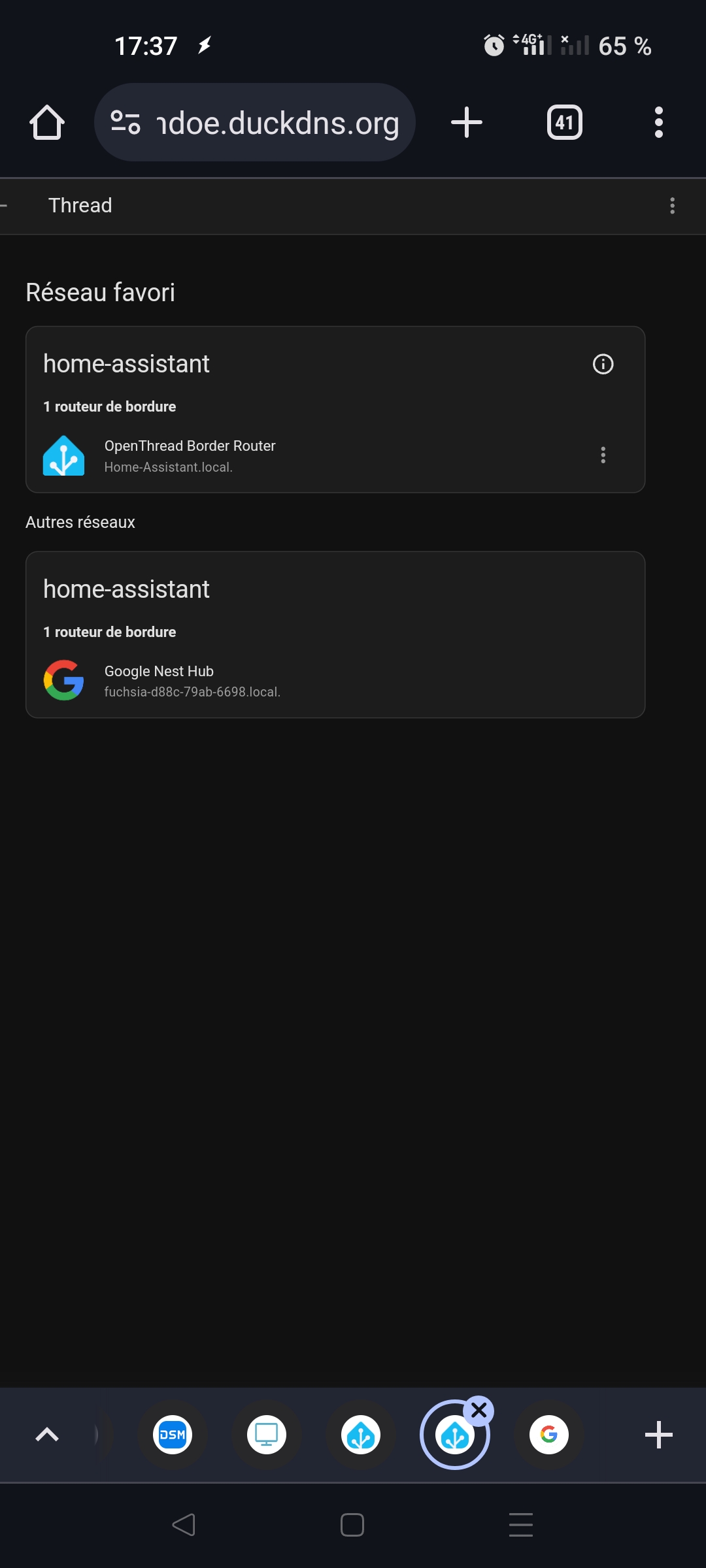

ERROR for Openthread
Default: mDNSPlatformSendUDP got error 99 (Cannot assign requested address) sending packet to ff02::fb on interface fe80::90e4:6cff:feda:e58/vethcdbc730/34
