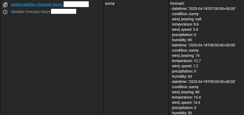

Je vais mettre l’historique sur l’entité weather, ça permettra de voir les états possibles.
En attendant, ça mets la b* avec le code meteocss. Il va falloir que je corrige, et j’ai pas trop les moyens de faire ça ce WE
