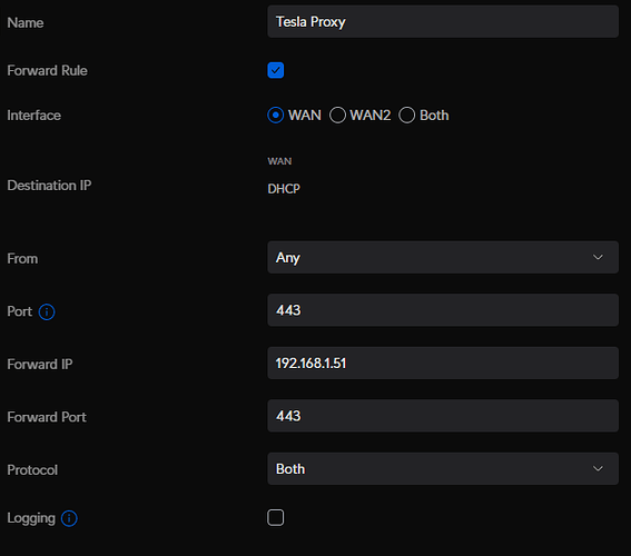

  1. Pour les ports : rediriger le traffic entrant du 443 non pas vers le 8123 mais vers 443 de l'IP interne HA. Voir mon screen à ce sujet :
  2. Pour le domaine core-nginx-proxy, c'est juste qu'il faut une valeur pour cette clé donc je mets un truc bidon. Je ne me sers pas de l'addon Nginx pour accéder à mon instance, j'ai une url nabu casa. Dans votre cas ce serait le domaine toto.ddns.net a spécifier.
