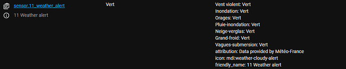

Je suis un total débutant et j’apprends au fur et à mesure, je me suis rendu sur outil et dev voici la capture :
Je ne comprends pas comment résoudre ce problème
En gros, météo france ne diffuse pas les mêmes « vigilances » selon les saisons.
En ce moment chez moi, j’ai ça :
Ça explique l’état de la vigilance canicule, que tu vois à « unavailable ».
Et donc ta carte se base sur une entité qui n’est pas/plus disponible, et selon la template que tu utilises la couleur dans ce cas sera « gris ».

comme le dit @Herbs, suivant les saisons et ta région, les alertes météo changent.
En été, tu auras canicule et pas neige et inversement en hiver.
En montagne, tu as des alertes différentes quand plaine.
En clair, ton badge Canicule n’est pas vert, il est indisponible (donc gris). Au mois de juillet, il sera vert/jaune/orange/rouge
