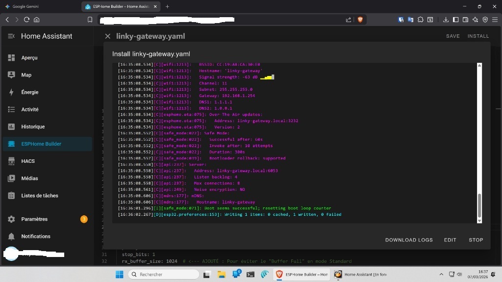

Quand je vais dans les Logs, je n’ai aucune info qui remonte

Merci pour ta réponse, voilà le code

J’ai fais des mesures au multimètre si ça aide:
  • Côté ESP32 (RX0/GND) : 3.28V au repos et chute à 3.16V/3.21V une fois branché
  • Côté Linky (I1/I2) : 0.02V AC.
