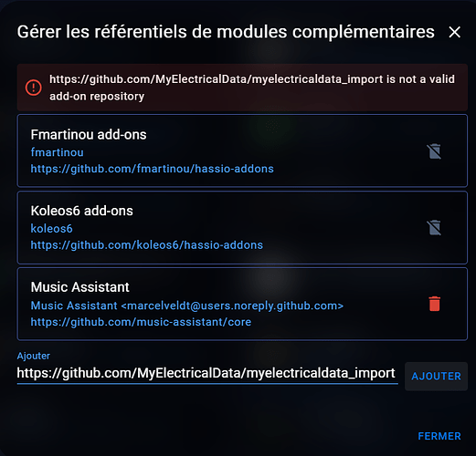

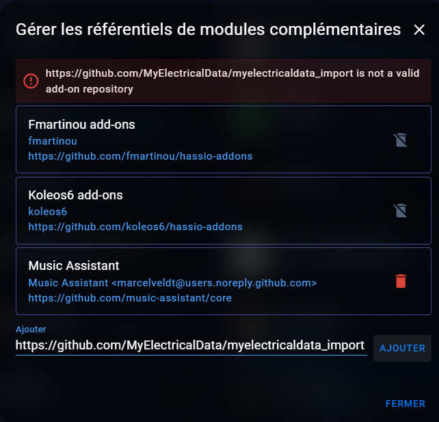

Je veux installer l'adons electricaldata avec le dépôt proposé dans les tutos, mais j'obtiens ceci :
Dépôt invalide !!!
Pouvez-vous me dire pourquoi le module ne veux pas s'installer ou si il y a un nouveau dépôt ?
Merci.

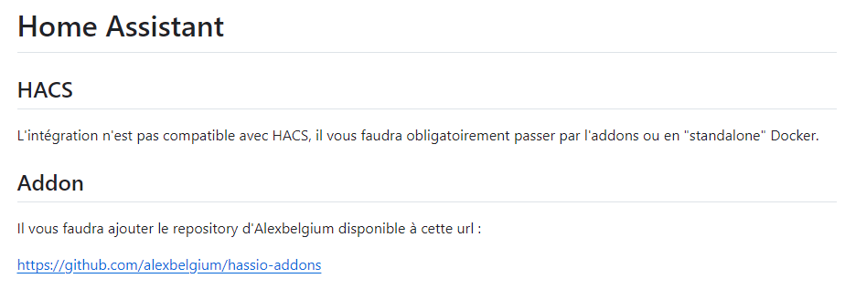

c'est ce dépôt à renseigner https://github.com/alexbelgium/hassio-addons.

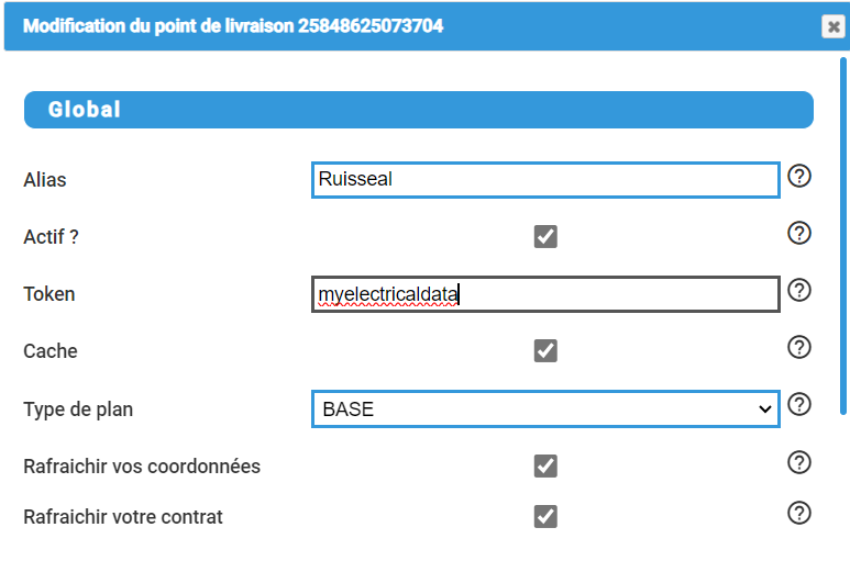

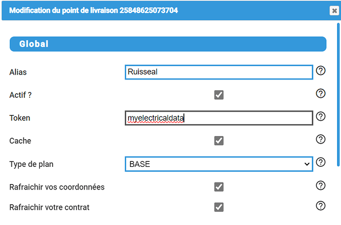

Merci, pour ta réponse rapide, elle m'a permis d'avancer, mais je butte sur le token.
Je ne vois pas comment et où récupérer ce token.
As-tu une info pour cela ?
Est-ce "myelectricaldata" comme proposé dans le tuto avec influxDB ?
Je ne vois pas comment obtenir un token de la plateforme Enedis ??
Merci.

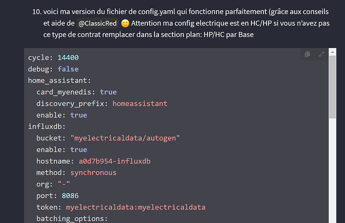

Dans le tuto de @FROlCi je suis arrivé jusqu’à l’étape 9, mais à l’étape 10 il mets quelque chose dans le configuration.yaml
Mais là je suis perdu.
J’ai créé les sensors, mais il ne remontent rien

Hello, l'étape 10 correspond à comment j'ai configuré le fichier de configuration pour myelectricaldata (donc une version fonctionnelle):
Depuis il y a eu beaucoup d'évolutions etc.... Tu dis que les données remontent bien, donc dans les états tu dois trouver ton sensor "sensor.linky_consumption_2584" (et au passage, attention tu as laissé en clair ton PDL... dans le post Les cartes et...). Dans tous les cas si tu as bien des données qui remontent tu vas les voire dans ce sensor. Ensuite, il faut ajuster les différentes cartes et autres templates pour pouvoir utiliser toutes les infos remontées. Enfin, je n'ai finalement jamais exploité influxdb et je l'ai désactivé.

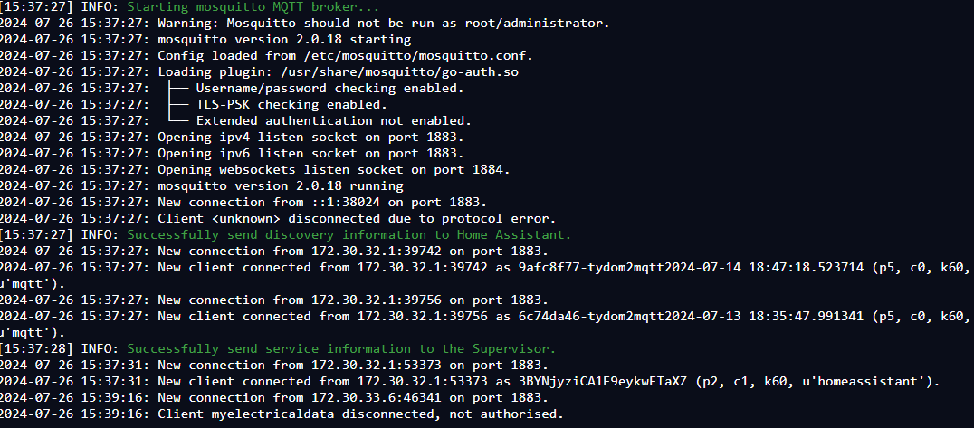

Je n'ai pas de remonté dans les sensors : unvalaible
Mon problème vient je pense de la configuration de mqtt.
Ci-dessous le journal de mqtt :
le hostname est core-mosquitto ??
le password celui de mqtt ??
