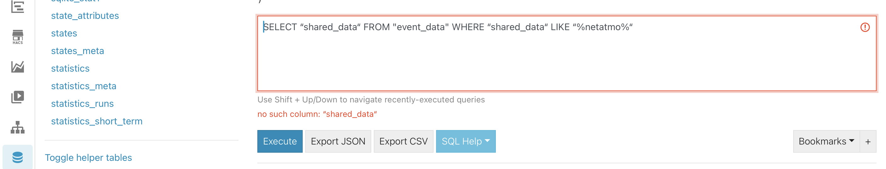

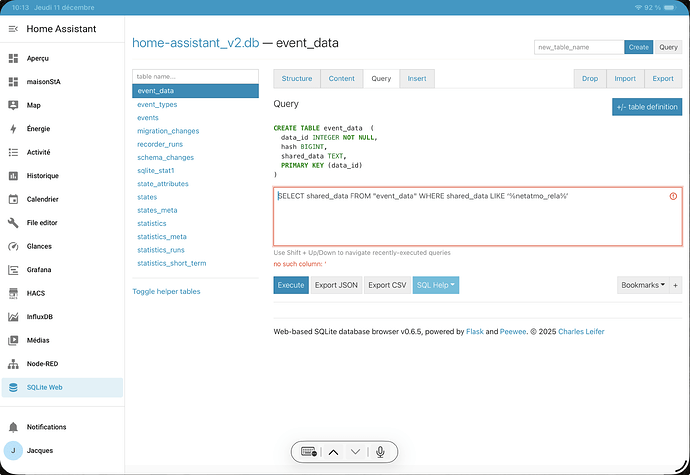

Je veux interroger la base sql. Si je suis sur mon Mac les requêtes fonctionnent sans pb. Sur iPad le problème est celui illustré ici
Pas possible de mettre du texte dans une expression sql
Merci des lumières
A mon avis, c’est un souci de quotes
Utilise " à la place
Merci mais j’ai essayé plusieurs solutions de quote et aucune ne fonctionne et quand je mets “ cela ne fonctionne pas plus.Je me demande sur iPad le code du quote ou des quotes n’est pas différent…
cette requête fonctionne sans pb sur le mac.
Bien c’est bien un problème car si je copie le guillemet qui limite la table, mis automatiquement dans la requête et le colle autour du texte de la requête cela marche.On voit que les guillemets sont très légèrement différents, saisis au clavier ou entrés par le soft. Je suppose donc que c’est bien un problème de correspondance de code avec les touches, mais chez qui la reponsabilité ? Apple avec le keyboard de ll’iPad ou ?

T’as encore deux types de guillemets double, que "event_data" est bon. T’utilise quoi comme clavier avec l’ipad et quelle config?
iPad Pro 11" M4. MagicKeyboard Apple pour ce modèle. Option AZERTY Français
la syntaxe proposée par MCP fonctionne mais en mettant les guillemets avec le clavier virtuel. C’est donc un problème de clavier et peut-être une hyprsensibilité de SQLite web.
