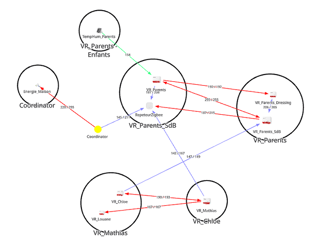

Voici la nouvelle carte réseau Zigbee (le répéteur aeotec et un capteur de température/humidité en plus) :
Je m'attendais à ce que le répéteur soit enfant du coordinateur (ce qui est le cas) et soit parent des volets roulants les plus proches au minimum (Parent et Chloé) vu qu'il est situé dans le couloir qui mène aux chambres, mais cela ne semble pas être le cas.
La documentation indique que tout se fait seul et naturellement, mais peut être qu'il faut effectuer un paramétrage particulier ?

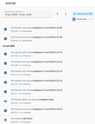

Après quasiment 10j sans soucis (depuis la mise en place du répéteur dans le couloir), voilà de nouveau ce matin que l'interface HA ne donne plus l'impulsion aux volets (pas d'automatisation ici car en vacances, j'ai juste voulu les ouvrir via le dashboard).
J'avais activé comme le suggérait kellogs le "last_seen", et effectivement, et malgré le fait que le module soit toujours "visible et actif" sur la page Z2MQTT du home assistant, il ne semblait plus communiquer depuis hier 22h16 (avant de repartir suite à l'ouverture manuelle via l'interrupteur physique) :

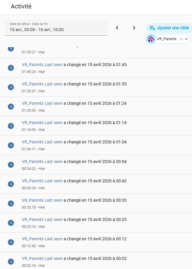

Alors qu'il semble communiquer toutes les 10 minutes environ en "temps normal" (entre quote car ce n'est peut être justement pas normal je ne sais pas trop):
