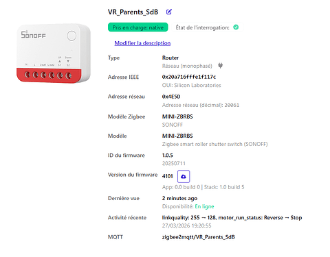

Page d'accueil de Z2MQTT :
Module qui ne fonctionne pas (l'activité à 19:20:55 c'est moi qui l'ai fermé manuellement) et son état :

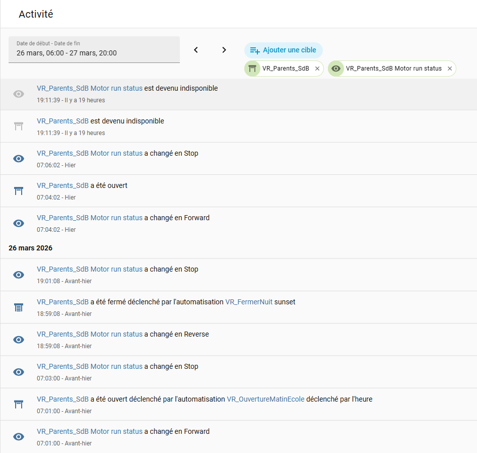

Alors voici l'activité du volet qui ne s'était pas ouvert :
On voit qu'il s'est bien ouvert via l'automatisation le matin du 26/03 et fermé le 26/03 au soir.
Le matin du 27 en revanche, il ne s'est pas ouvert via l'automatisation (je l'ai ouvert manuellement et l'info remonte à 7h04).
Ce qui semble bizarre, c'est l'activité à 19h le soir où le module devient "indisponible".

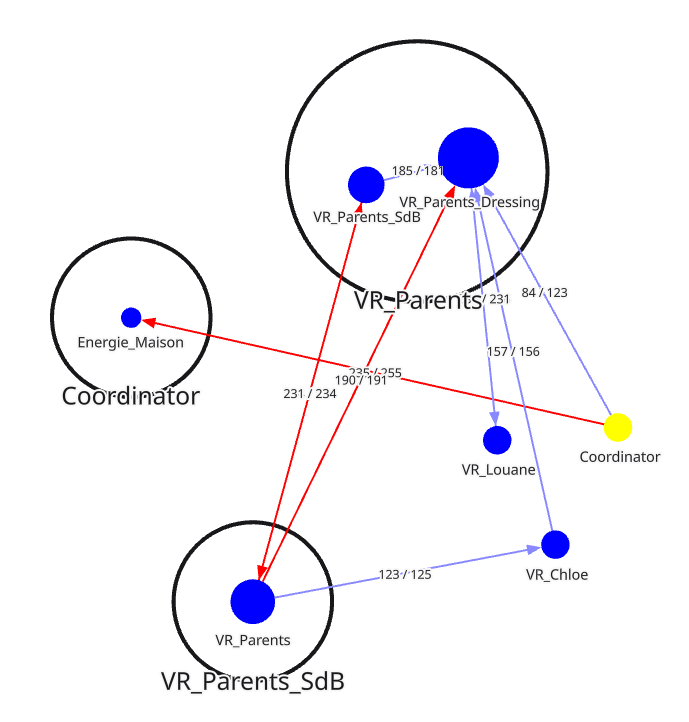

Ton automatisation est pas en cause, c’est ton réseau Zigbee qui déconne comme dit plus haut.
Sur ta carte on voit bien le problème tout passe par VR_Parents_Dressing. Si ce routeur lâche, tout tombe avec. Ça crée un goulot d’étranglement.
Du coup :
Ton dongle et en poe, il est sur une rallonge USB 2.0 ou direct sur le serveur ?
Pas de Wi-Fi juste à côté, ça fout le bordel en 2.4 GHz.
Rajoute un ou deux routeurs (des prises Zigbee par exemple) pour pas que tout dépende d’un seul nœud.

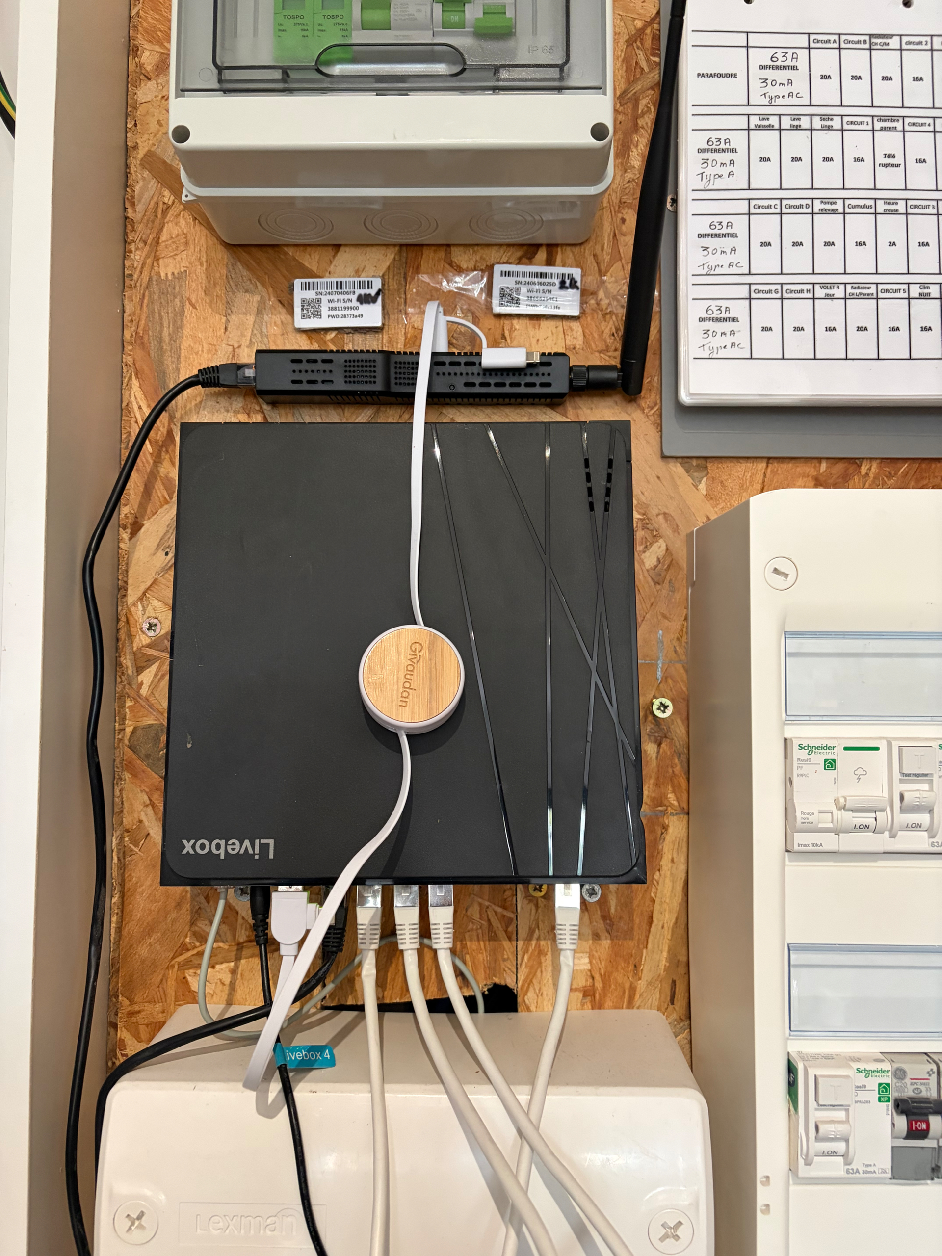

Alors voici mon installation :
C’est une vieille box 4 donc pas de POE. Et ma Green box est dans ma mezzanine (quasi au dessus de l’installation) branchée en filaire au réseau.
Donc si je comprends bien ce que tu dis pour le Wifi, il faudrait que j'aille mettre mon dongle ailleurs assez loin de ma livebox ?
Pour le wifi tu devrais déjà vérifier que tu n'as pas de soucis de chevauchement des canaux zigbee et wifi ce qui peut mettre la grouille
Alors je viens de vérifier, et à priori je suis bien en 2.4 ghz sur le canal 11 pour la Wifi, et mon dongle est aussi sur le canal 11.
Il est préférable de changer lequel ?
Ne change rien. Le canal 11 zigbee n’est pas le même que le 11 en wifi. Si tu regarde l’image de @ddfdom en haut canal 1 canal 6 et canal 11 c’est le wifi et en bas c’est les canaux zigbee.
Par contre tu peux quand même éloigner le dongle de 1m c’est déjà bien de t’as box ça évitera d’avoir trop d’interférences.
Tu dis avoir t’as Green au-dessus, ya t-il une raison d’avoir mis le dongle ici et pas sur t’as mezzanine directement sur la Green ?

Concernant le dongle, je ne l’ai pas mis à côté de la greenbox car à cet endroit je n’ai qu’un port ethernet qui est utilisé par la box HA justement… si j’avais du POE ce serait plus simple en effet … ou alors faut que je trouve un adaptateur secteur pour déporter le dongle dans un coin de ma salle à manger qui possède une prise+ethernet non utilisé

Pour utiliser le poe sans switch poe tu peux utiliser un injecteur POE
https://amzn.eu/d/0gl7KokK
@Greg_Wisniewski J’ai regardé un peu et si je comprends bien, il faut quand même un élément supplémentaire pour faire fonctionner via l’USB, le dongle seul ne suffit pas (si je ne dis pas de bêtises ^^').
@ddfdom ça me paraît être une solution convenable en attendant mon passage à la fibre prévu fin de l’année. Dans ce cas là, je pourrai complètement déporter mon dongle dans ma salle à manger, ce qui l’éloignerait de ma box orange et le rapprocherait de mon coin nuit où sont localisés tous mes volets domotisés actuellement.
