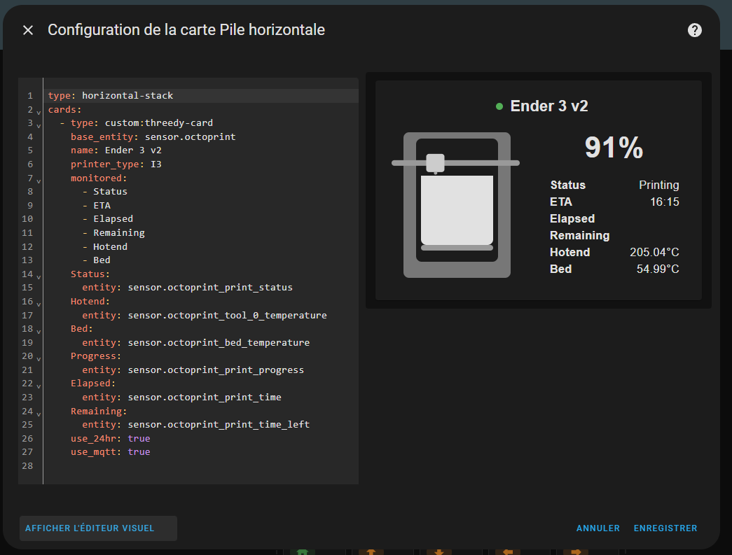

Je n’arrive pas à afficher le temps passé sur une impression et le temps restant comme on peut le voir sur la capture suivante :
Pourtant, j’ai configuré les sensors comme ceci :
nota : j’ai essayé avec ou sans use_mqtt
Et ils sont bien mis à jour dans l’outil de développement :
Est-ce que j’ai mal configuré quelque chose ?
Après des recherches sur ce forum et le post de @Ludoc, j’ai changé de repo de la carte Threedy :
Et les informations sont bien présentes désormais :
