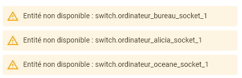

J’ai un problème avec Tuya Cloud depuis quelques jours, les prises ne remontent plus ?
Pourtant elles sont bien toujours présentes dans google home utilisé par mon épouse ainsi que dans Smartlife.
Local tuya ne peut pas être utilisé car il provoque des pertes dans google home pour mon épouse.
Je n’arrive pas à comprendre ce qui ne fonctionne plus alors que tout était ok.
