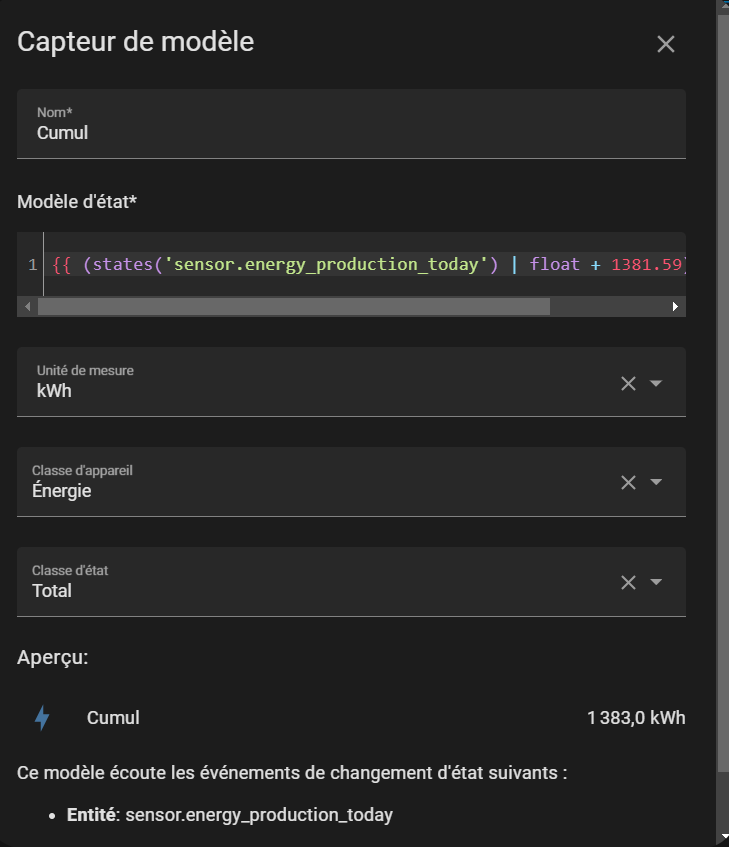

tu peux partager le yaml complet de ton sensor?
Sinon ajout récent, tu peux créer tes sensors template directement depuis l’interface graphique en allant dans les entrées. et en ajoutant une de type « template ».
Ca a ceci d’intéressant que ça créé le sensor sans redémarrage, sans yaml et tu vois sa valeur d’état calculée directement.

Il n’y a pas de raison de retrouver les fichier… tout se fait dans 'linterface.
Je viens de créer exactement ce que tu comptes faire… avec la même formule exactement.
Et ça marche…
et bien merci!
je m’étais basé sur des exemples et j’écrivais state: « code » il fallait juste mettre le code, comme sur ton screenshot.
un grand merci pour ton aide!
