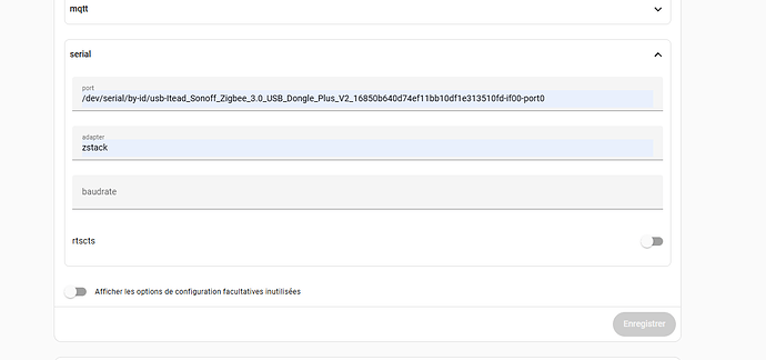

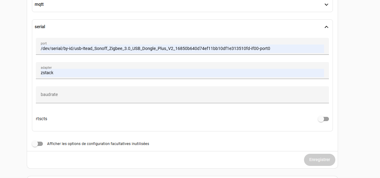

faudrais montrer ta configuration de Z2M, surtout la partie serial.
quel clé zigbee tu utilises ?
J’utilise un sonoff dongle e
c’est adapter: ember pour la sonoff E.
tu as mis a jour ta clé zigbee ?
effectivement ça ne vas pas il faut changer adapter et passer a ember

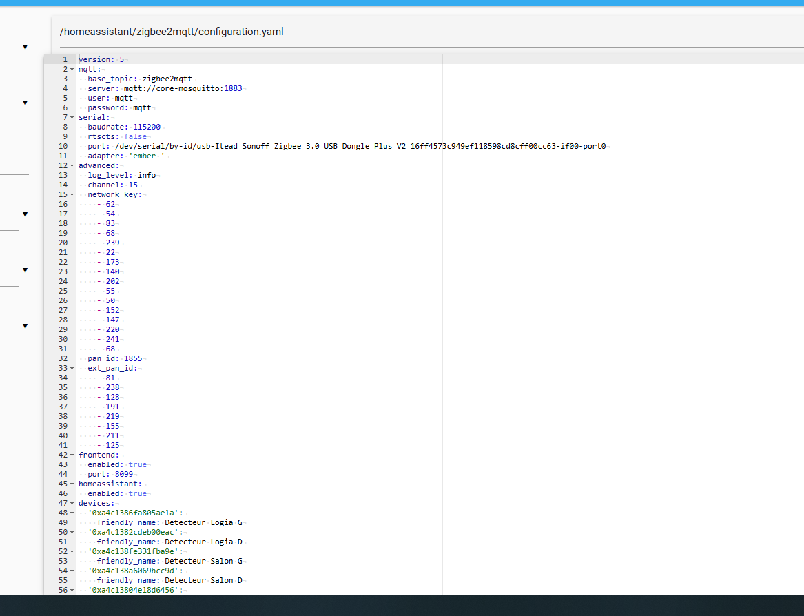

tu peux poster les logs et verifier que tes modifications ont été prises dans le fichier de configuration de Z2M
as tu supprimer ZHA ?
après il faut ignoré la nouvelle installation de ZHA.
normalement le port s’écris comme telle :
serial:
  port: >-
    /dev/serial/by-id/usb-ITEAD_SONOFF_Zigbee_3.0_USB_Dongle_Plus_V2_XXXXXXXXXXX-if00
  adapter: ember

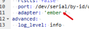

petit soucis de syntaxe
un espace en trop
adapter: ember y’a pas de guillemets non ?
C’était l’espace en trop :frowning:
les guillemets sont la pour englober l’espace :wink: qui n’a pas sa place ici
