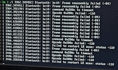

Ces messages apparaissent peu de temps après le redémarrage HA (~ 5 minutes) et reviennent en boucle :

Hello @Kenderv44 , j’ai le même type d’erreur sur la console de ma VM HA OS.
Pour autant, ma prise shelly faisant le job d’antenne bluetooth fonctionne parfaitement et reconnaît mes appareils.
As-tu configuré l’antenne Bluetooth de ton pi sur HA ?
Merci de ta réponse.

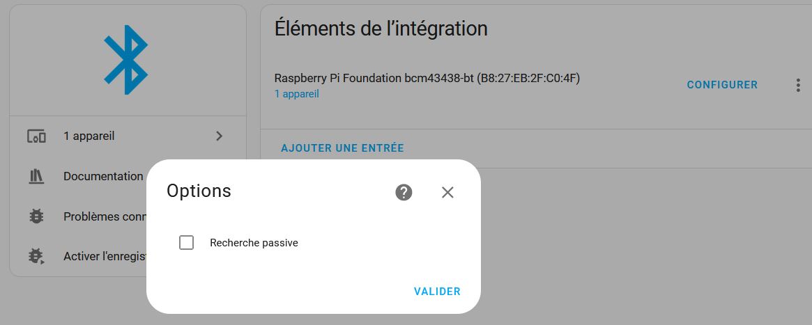

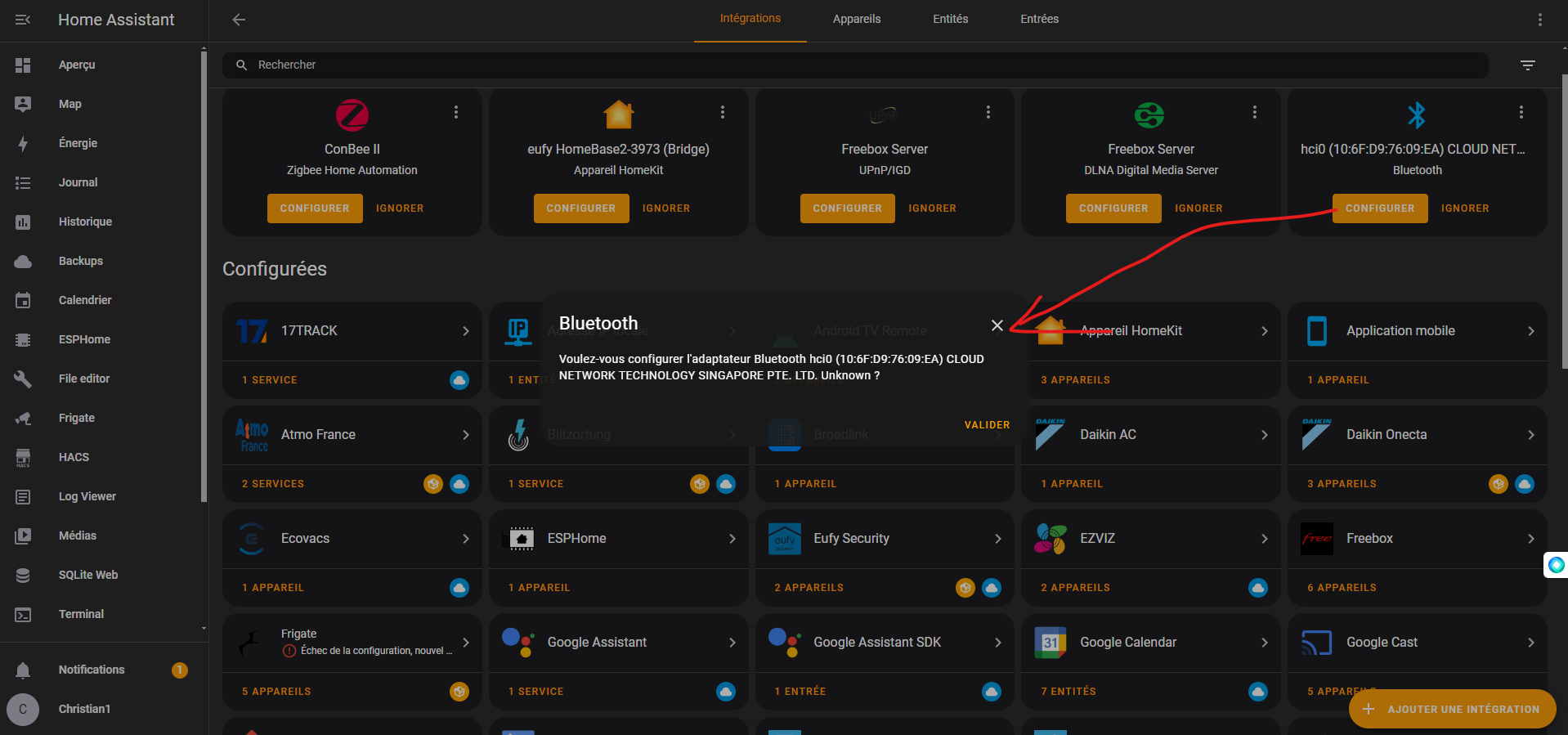

Normalement, si les choses sont bien faites, Dans Paramètres > Appareils et Services, tu devrais voir en haut de la liste des devices, un icone bluetooth représentant le device d’antenne bluetooth du PI que HA a automatiquement détecté. Il suffit de cliquer sur configurer > valider pour l’associer à HA.

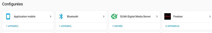

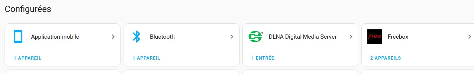

J’ai effectivement cela
mais en configuration il n’y a rien à faire ?
Non, faut juste configurer la clé bluetooth qui a été détecter et c’est tout.
Après suivant l’appareil bluetooth, faut utiliser l’intégration adéquate.
L’option, c’est pour rechercher des appareils en bluetooth passive. Par défaut c’est sur du bluetooth active.
