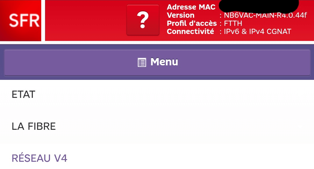

regarde dans ta box si il sfr a pas activé : IPv4 CGNAT
car si activé tu perd tout il te faudra tel a sfr et Demander un "Rollback IPv4 Full Stack"
si tu tel a sfr , dis leurs que tu veux faire un Rollback IPv4 , car tu as des camera de secuirté chez toi et des serveur pour ta securité .
je ne pense pas car j ai recreer ma regle de redirection et mon ip fixe et apres redemarrage de la box tout a fonctionner comme avant .
je les avais appeler il y a 3 ou 4 ans car justement je ne pouvais pas ouvrir le port pour acceder a mon routeur solaire et il avais fait le necessaire .
merci pour les precisions si je doit les rappeler je saurais quoi demander exactement :+1::+1:
