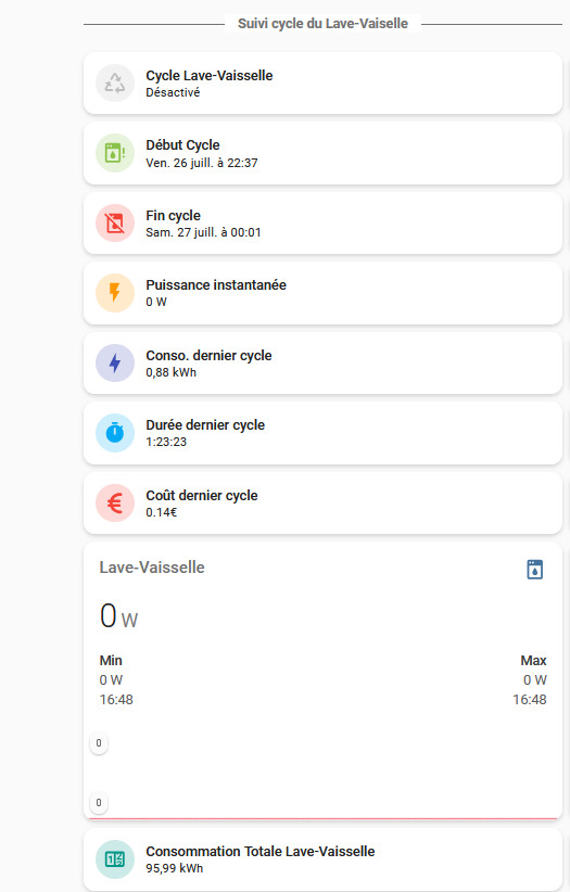

J'ai mis en place une carte pour suivre le cout de mon lave-vaisselle (Lave-linge et sèche-linge).
J'ai donc créé différent sensor pour avoir la durée d'un cycle de lavage, la puissance consommée et le cout.

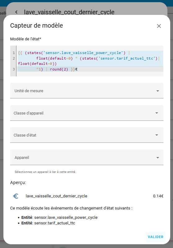

Mon problème est que le cout est calculé avec le template suivant, qui utilise un sensor "tarif actuel TTC". Comme j'ai un tarif tempo HC/HP mon cout change dès que je repasse en Heure pleine et vice versa. Est-il possible de figer ce prix ?
J'ai bien une solution, comme mes appareils ne tournent qu'en heure creuse... sauf cas exceptionnel, c'est de mettre le prix directement dans le template à la place de "tarif_actuel", mais je ne trouve pas cela terrible.
{{ (states('sensor.lave_vaisselle_power_cycle') |
        float(default=0) * (states('sensor.tarif_actuel_ttc')| float(default=0))
        *1) | round(2) }}€
