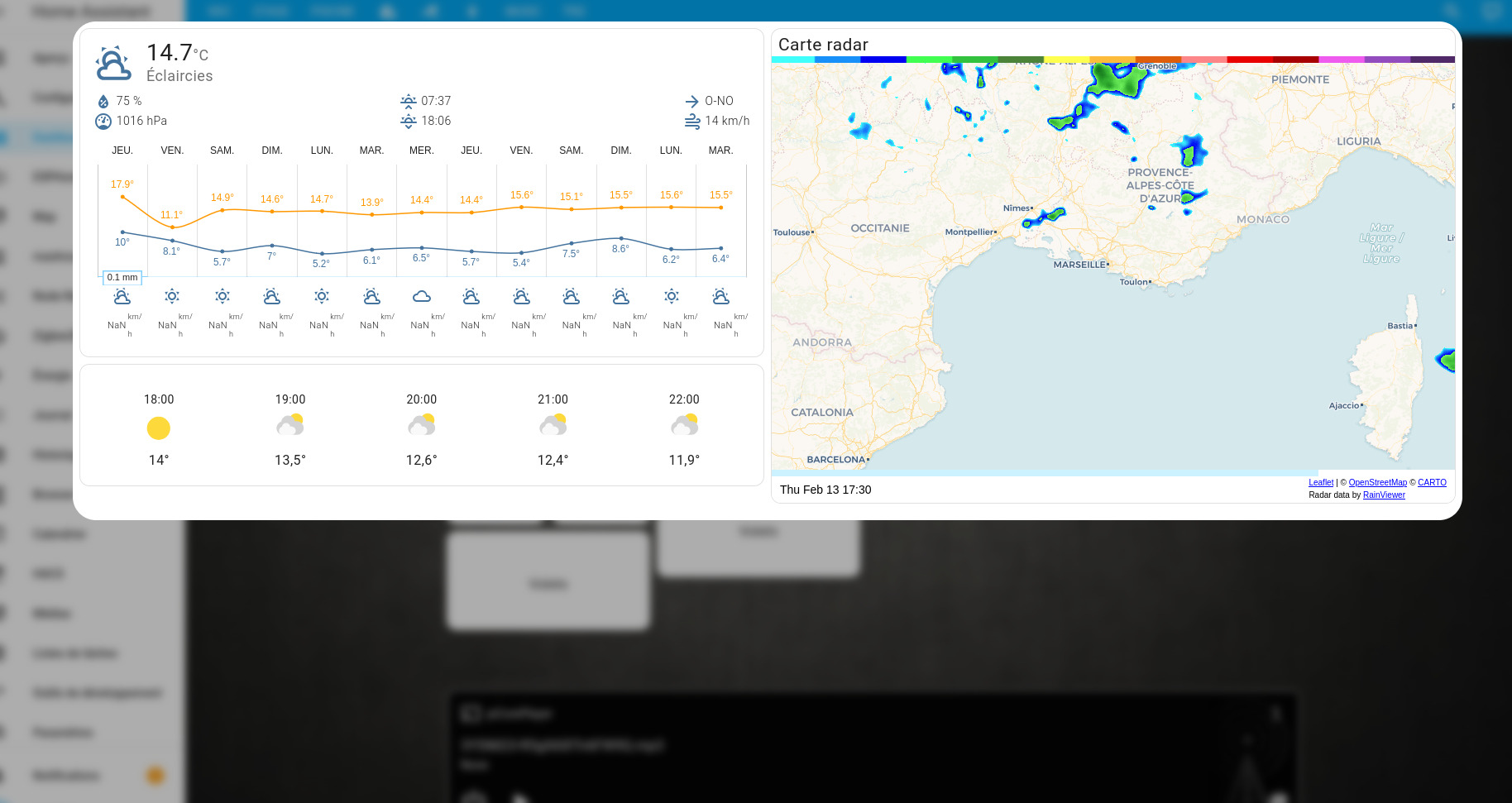

voici mon pb du moment,
j’arrive à réaliser un popup météo mêlant vertical-stack et Horizontal-stack dans une carte lovelace avec une mise en page section. Voici mon yaml :

La carte fonctionne bien le rendu est le suivant :
Mais lorsque j’essaye de l’intégrer dans une carte lovelace « mise en page Panneau », avec une intégration pictures-Elements, rien ne s’affiche, pourtant je copie colle le code à partir de content, je fais attention décalage… mais je dois avoir une ou des erreurs qqs parts que je ne trouve pas ou alors cela n’est pas possible d’afficher ma carte. J’arrive à intégrer une mashroom plus simple mais pas celle de ma météo.

Si qq’un pouvait me dire ou cela dysfonctionne, merci
va falloir revoir l’indentation, tu as aussi des caractères invisibles bizarres dans le 2e code à priori
soucis de copie ou pas, à toi de voir
la partie surlignée fait 1 caractère chez moi devant entity et c’est comme ça dans tout le code
cdt
Merci,
peux tu me dire comment tu fais apparaître ses infos stp. merci
Re,
pour le voir j’ai juste fait un « inverse tabulation » en sélectionnant une ligne et je me suis retrouvé sur le bord de la fenêtre, c’est comme ça que j’ai conclu à un soucis bizarre dans le 2e code.
cdt
Je vais regarder ca, j’ai réaliser l’indentation avec notepad++, je vais regarder ec que j’ai fait par rapport à mon code qui focntionne
Merci, problème résolu, j’ai utilisé Kate pour voir mes indentations et cela a résolu le problème.
