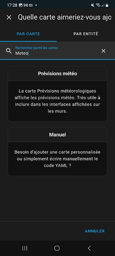

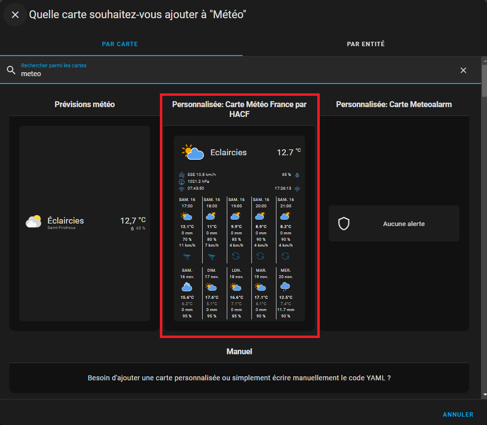

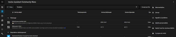

J’ai installé la carte de meteofrance sur hacs. Je veux ajouter la carte à mon tableau de bord. Voici ce que j’ai :
quand tu sélectionnes une carte, c’est celle-là :
la carte est disponible sur ce GitHub :
elle n’apparait pas dans mon tableau de bord.
Pourtant je l’ai telechargée via HACS !!

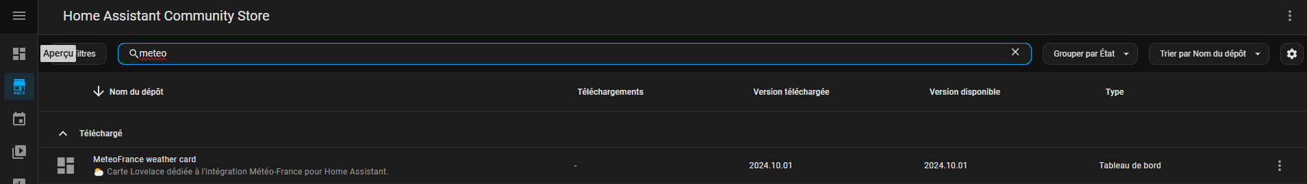

C’est bien, c’est carte qui est installé dans HACS ?
Après installation, il faut actualiser la page de Home assistant ( CTRL + R ).
Oui
Je n’ai que ça

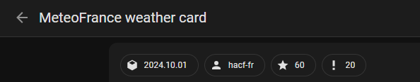

Ta bien la dernière version de la carte ?
Je n’arrive pas à trouver le numero de version !!!

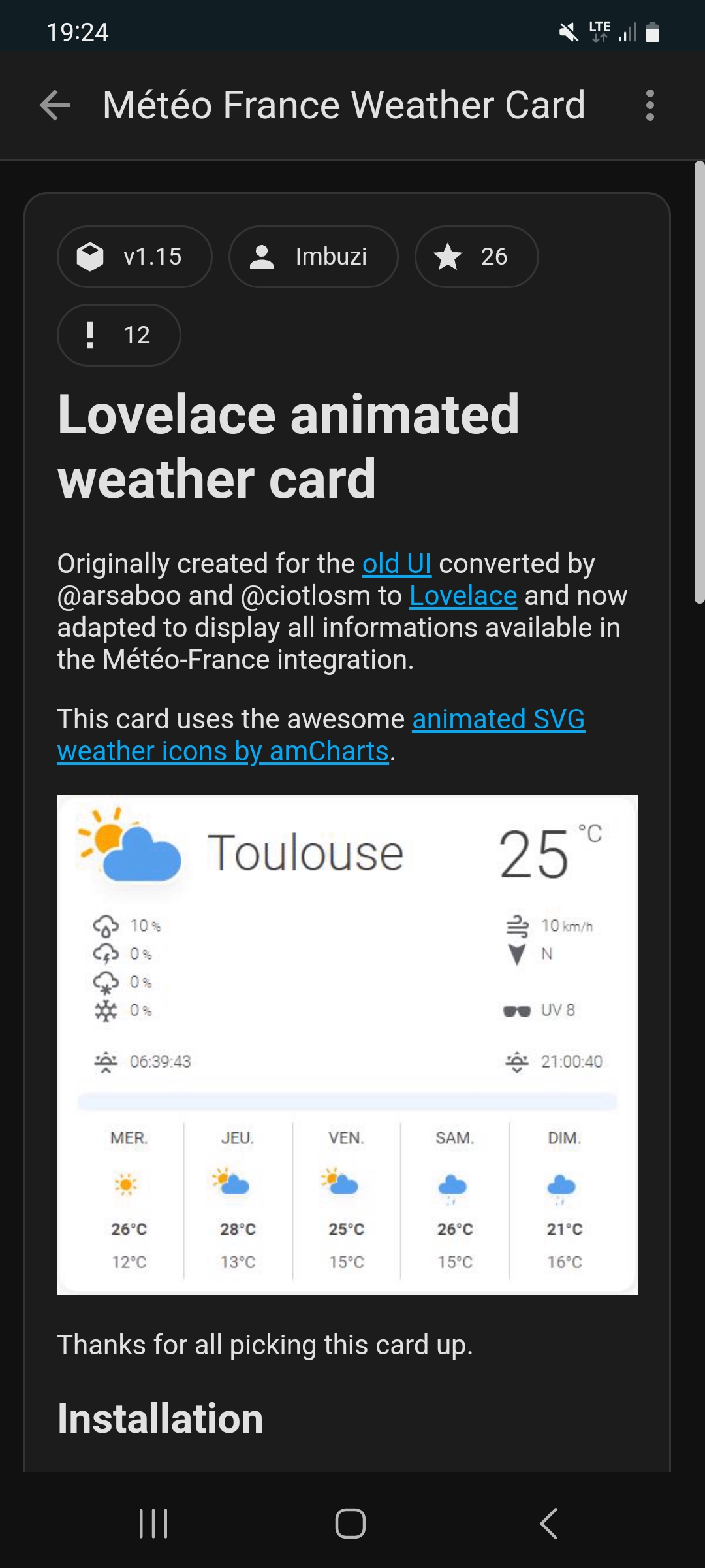

Quand je clique dessus j’ai ça
C’est la mauvaise carte météo france. Celle que tu utilises est obsolète et n’est pas développer par HACF.

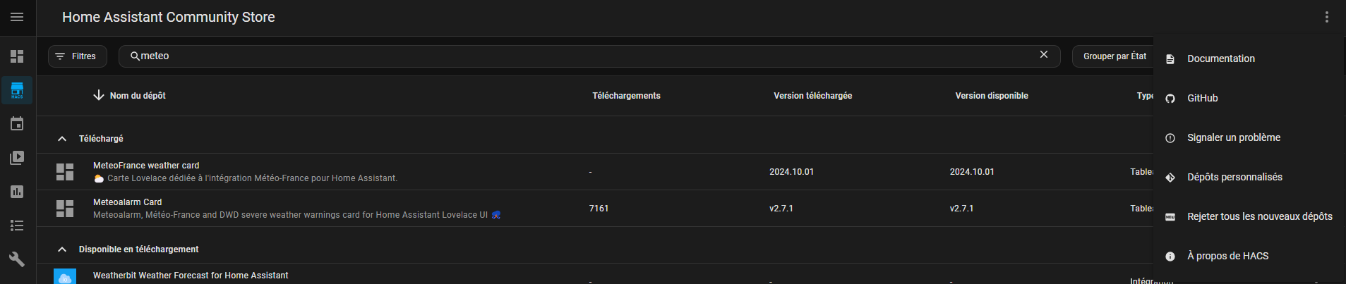

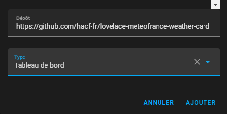

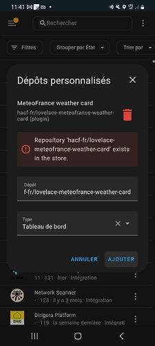

Il faut dans HACS, ajouter la carte météo france de HACF dans le dépôt personnalisé. À partir des 3 points et dépôts personnalisés.
Tu ajoutes le dépôt:
https://github.com/hacf-fr/lovelace-meteofrance-weather-card
type: tableau de bord et tu l’ajoute
Puis, tu l’installes dans HACS.

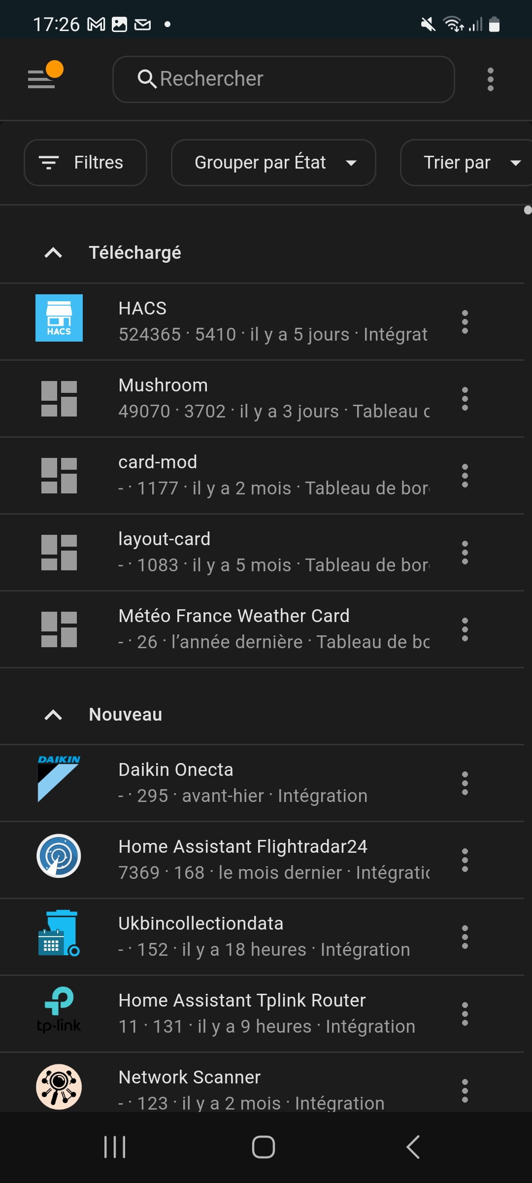

Je ne peux pas l’installer.
tu la déja ajouter dans le dépot:
Il faut l’installer maintenant. Tu as deux carte météo france.
une dev par imbuzi, déssintalle la.
l’autre par HACF-FR, celle a installer.
Ayé !!

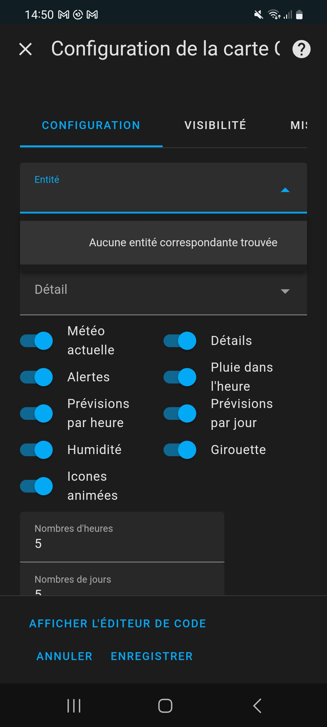

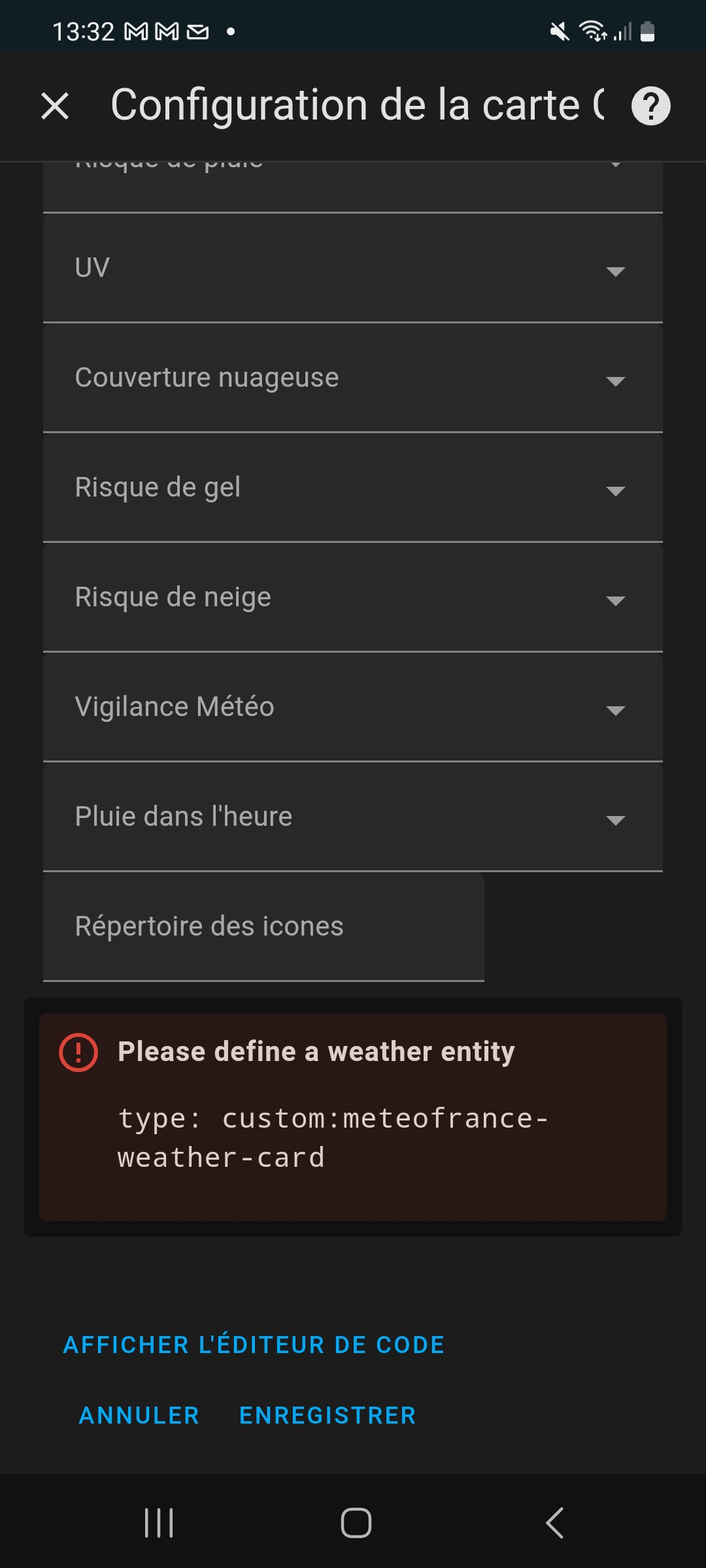

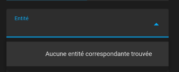

la carte se configure automatiquement normalement !? Chez moi, rien !!! je dois installer une intégration ?!
J’ai installé l’intégration Meteo France. C’est tout bon !

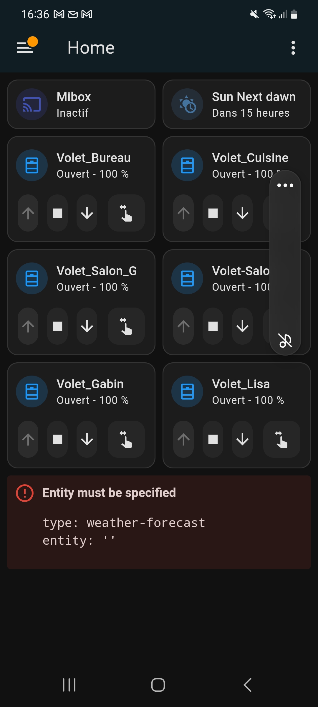

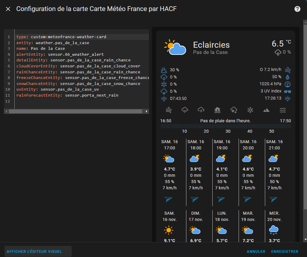

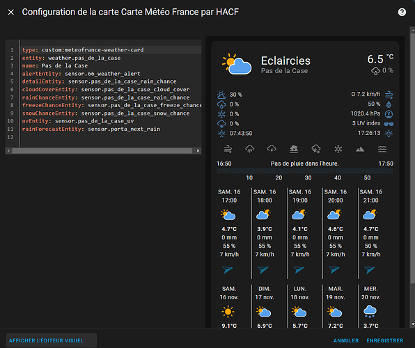

Si tu ne sélectionnes pas d’entité, qu’espères-tu récupérer ?
Chez moi, elle se configure automatiquement. Mais il faut installer l’intégration Météo-France et avoir au moins 1 entité météo.
Tu veux dire quoi par 'avoir au moin 1 entité météo ?
Il te faut l’intégration météo-France, configurer sur une ville au moins, pour avoir une entité météo weather.xxxxx , que tu utilises dans la carte Météo-France.
