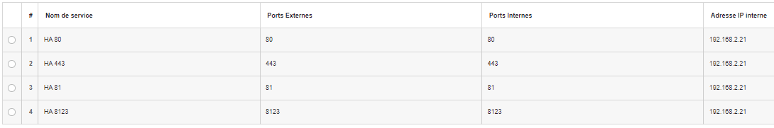

En terme de ports, je n’ai ouverts que pour le RPI :
je dois avouer que je ne sais pas ouvrir les ports sur l’adresse IP publique (et domaine)… désolé j’ai un niveau débutant - -.

Mon conseil :
Passe le routeur en mode bridge, si il ne sert qu’a distribuer internet en wifi ca sera très bien, ça aura pour effet d’avoir une adresse en 192.168.1.x partout distribuée par Starlink (après redémarrage de tous tes équipements si nécessaire.)
Normalement, la situation devrait revenir à la normale après ça.
Pour l’ouverture des ports sur l’IP publique, ben c’est exactement ce que tu as sur ton screenshot ici, il faudra juste changer l’IP de ton RPI qui redeviendra 192.168.1.xxx
