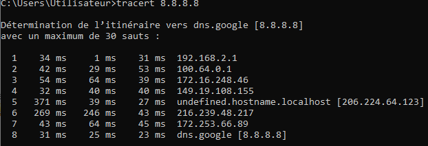

J’ai bypassé le routeur starlink donc je n’ai plus qu’un NAT : un petit tracet…
mais … comme dit par les experts ca ne marchera pas, car les ports ne sont pas ouverts en amont.

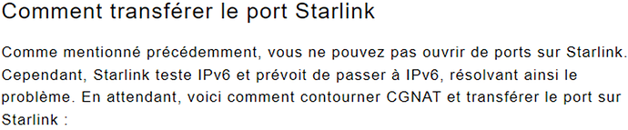

Donc, pour faire de la redirection de port et contourner les problèmes de CGNAT liés à starlink, il semblerait que l’on pourrait utiliser « ngrok ».
Does Starlink Have Port Forwarding? - Starlink Hardware.
Donc je vais regarder dans ce sens. je crois que c’est ma dernière issue à mon problème.

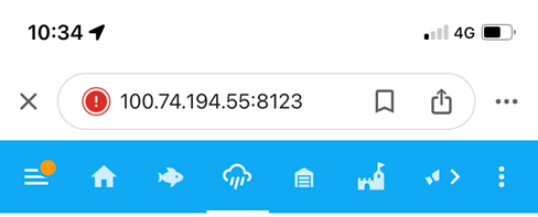

Ensuite j’ai installé l’addon tailscale pour essayer la redirection de ports et là miracle …la lumière au bout du tunnel (sans jeux de mot) …
mais j’ai le message votre connexion n’est pas privée !
De plus temps de réponse n’est pas terrible à l’ouverture.

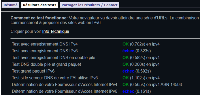

Mon test histoire de confirmé :
Bon, bien qu’ayant une solution, je continue de voir si je peux améliorer la situation.

Pour la connexion « pas privée » c’est parce que c’est du HTTP.
Mais, en fait, avec tailscale, le flux est crypté par l’add-on. Donc, le plus important, tes infos ne sont pas en clair sur Internet. Mais, ça le navigateur ne le sait pas.
Et pour le délai, normalement, une fois l’espèce de tunnel établi, ça ralentit un peu, mais rien de significatif, normalement.
