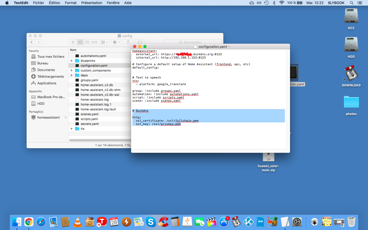

Lorsque j’ajoute les dernieres lignes dans config.yaml sur le certificats SSL, je perds la connexion en local et je l’ai jamais eu en externe (fonctionne pas)
Voici ma config actuelle :

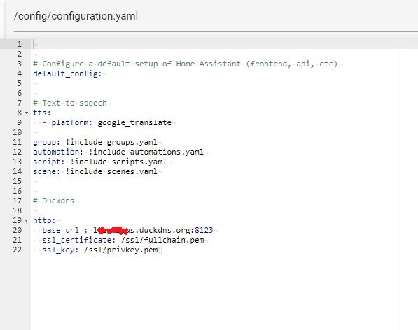

Le fait d’ajouter :
http:
  ssl_key: /ssl/privkey.pem
Indique au serveur de ne répondre qu’aux connexions sécurisées https://
Modifie ton @url interne et tu ne peux plus y accéder via http:// mais seulement httpS://

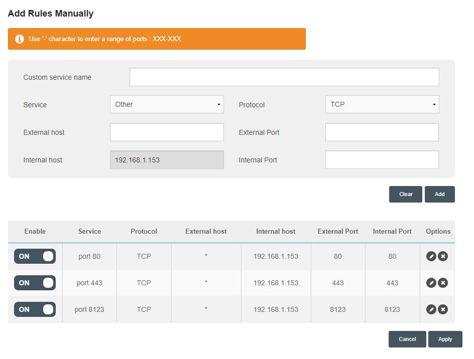

alors, je viens de sortir du CG NAT, tout va bien. Par contre, acces toujours impossible depuis l’exterieur.
Voila ma configuration de la box :

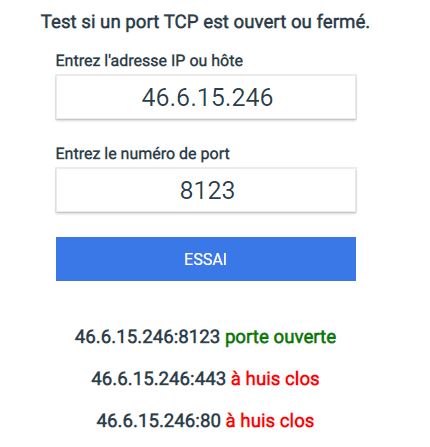

et voila ce que j’ai quand je teste les ports sur le web :
test port
Bonsoir, normalement les port 80 et 443 doivent être fermée. Mais pour le chalenge let’encript ça peut aider .

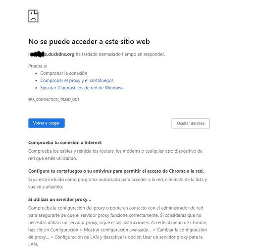

Si tu tape https://nondedomaine.duckdns.org:8123
Ça donne quoi?

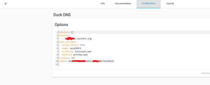

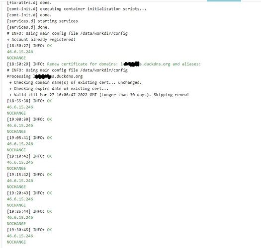

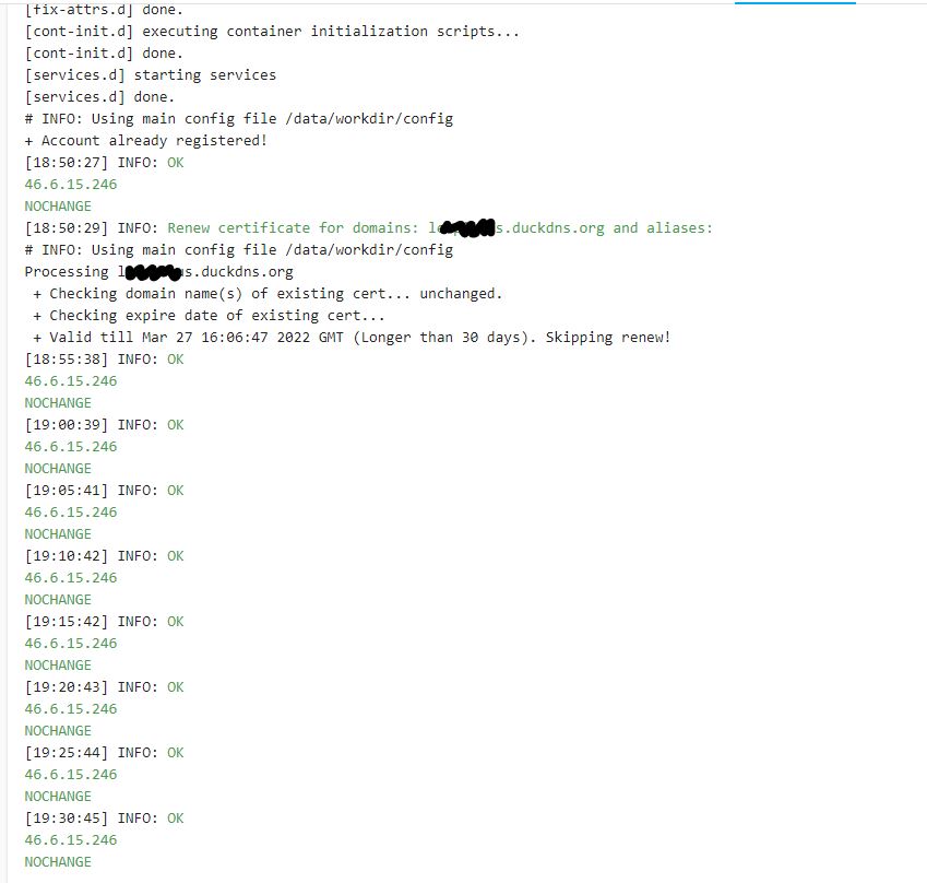

Que dit le fichier log dans l’addons duckdns?
Idée bête as tu redémarrer hassio?
Stefan
oui, je l’ai redemarré 3 fois deja. Voila ce que j’obtiens :
et le log du duck ::

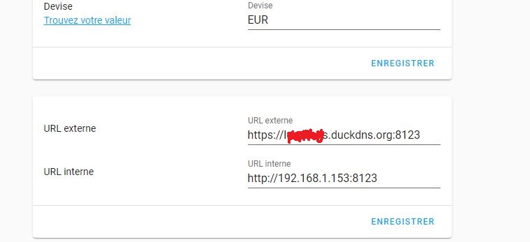

As tu la bonne adresse dans configuration —>paramètres___> paramétré général----> URL externe ton adresse avec :8123
Comme ici
https://forum.hacf.fr/t/acces-a-distance-freeboxos-et-lets-encrypt/363
La présentation est différente mais le résultat identique
Je parle de la partie retour configuration hassio
Sans oublier :8123
Que moi je n’utilise pas.xxxx.freeboxos.fr
Ma box ne m’autorise pas l’ouverture des ports 80 et 443. Je n’ai également pas cet addon lets encrypt, je vais essayer avec .
Pour ladresse, oui, elle est correcte en https

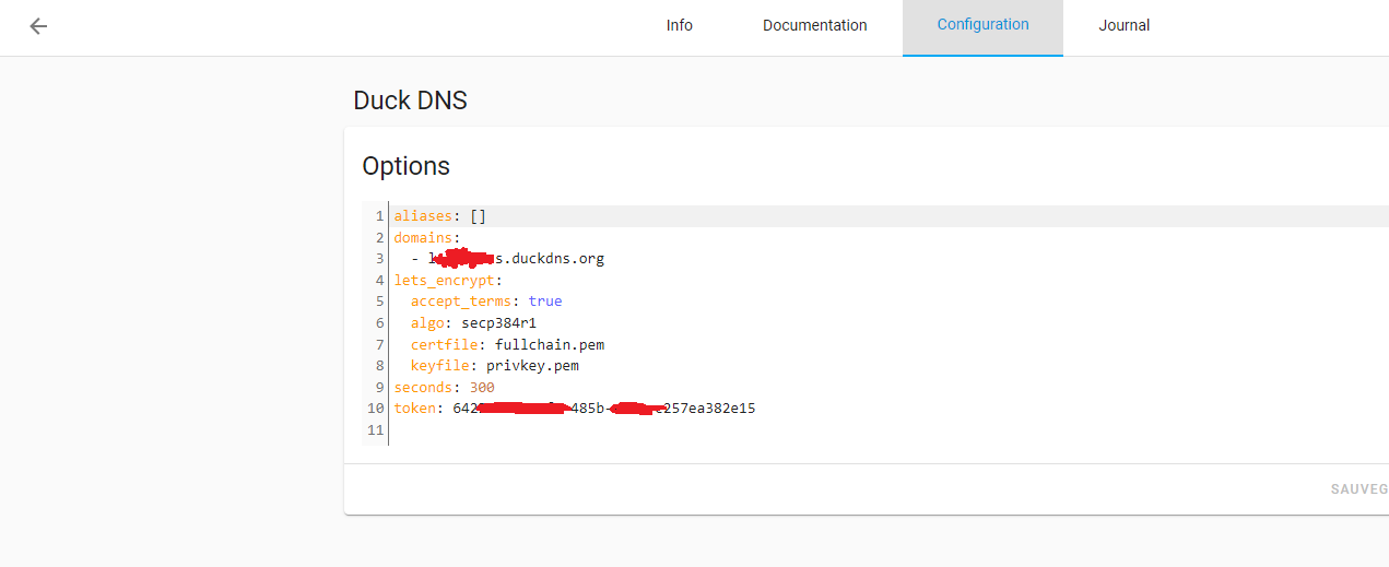

Tu n’en as pas besoin.
L’add-on duckdns intègre déjà l’outil letsencrypt.
bon j’ai bien tout reverifié, tout me semble correct.
Voici mon yaml :
yaml

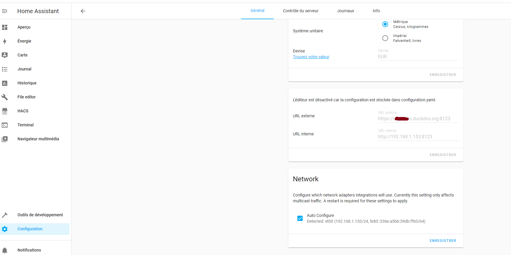

et voici mes url d’acces dans la configuration generale :
et devinez quoi ?? ca ne marche toujours pas :laughing: :laughing: :crazy_face: :sneezing_face:
