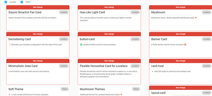

1er problème: je ne sais pas si c’est lié à une maj HA ou depuis le changement de fournisseur internet, mais j’ai 11 éléments lovelace non chargé et n’arrive pas à avoir les info de chaque dépôt comme si j’étais déconnecté de HACS.

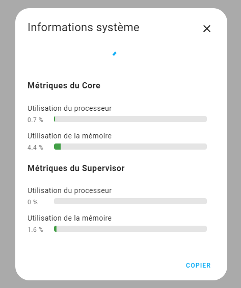

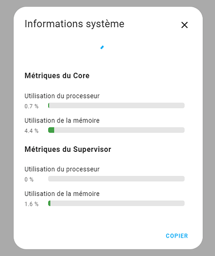

je n’arrive même pas à sortir les info système, ça mouline, ça mouline.

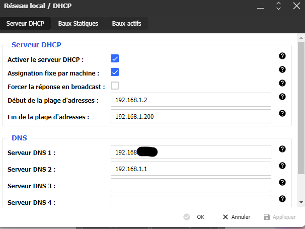

il doit y avoir une plage d’adresse IP différente entre tes 2 box.
Pour retrouver un comportement normal, il te faut remettre les mêmes paramètres au niveau du DHCP
A quel niveau cela devrait être identique car je ne vois pas ce qui pourrait être différent. et surtout free n’a pas l’air super intuitif.
a par mettre une baie statique pour HA identique à l’autre je ne vois pas ce que je pourrais changer.
voila ce que j’ai
j’ai rajouté dns2 mais sans conviction ou résultat
Tu accédais à ton HA via quelle adresse locale avec la box Bouygues ?
Aucun intérêt de masquer l’adresse du serveur DNS 1 à part nous cacher l’adresse IP locale de ta box
qui par défaut est le 192.168.1.254

Je te remercie, en faite c’était la passerelle à régler en 192.168.1.254, était en 192.168.1.1.
tout est rentré dans l’ordre semble t’il.
