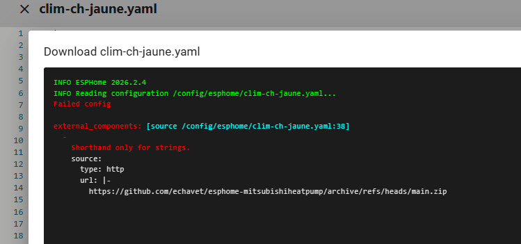

Si j’essaye d’installer, j’ai ce message d’erreur :
Franchement je ne vois pas. Je n’ai pas non plus d’erreur d’indentations… Cela fait plusieurs heures que je cherche mais je sèche.

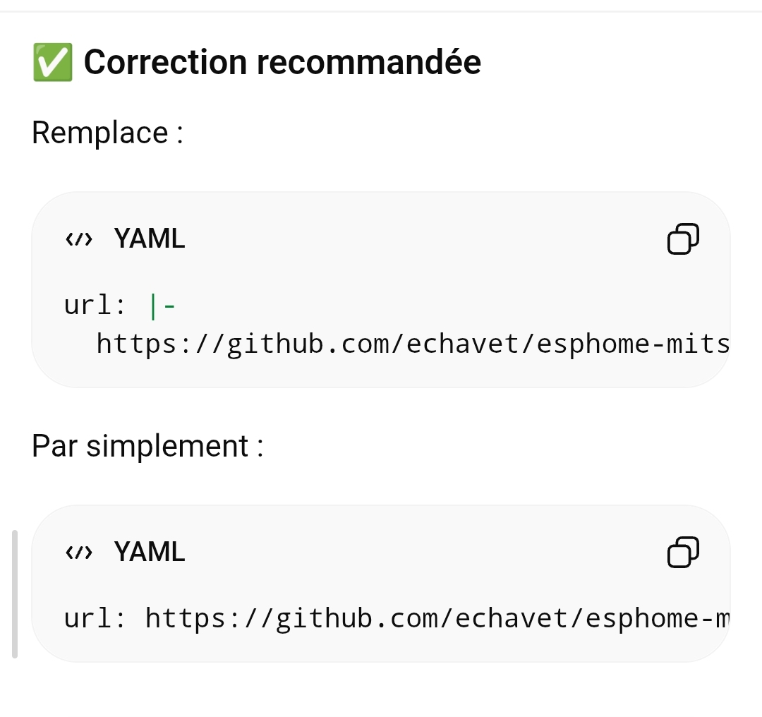

chatgpt ma dit ca essaye d approfondir avec lui si sa ne fonctionne pas
OK je vais essayer avec ChatGPT mais j’essaye avec Gemini depuis plusieurs heures mais sans succès.

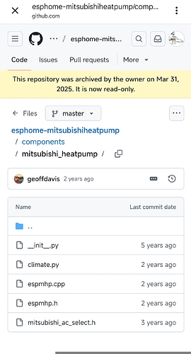

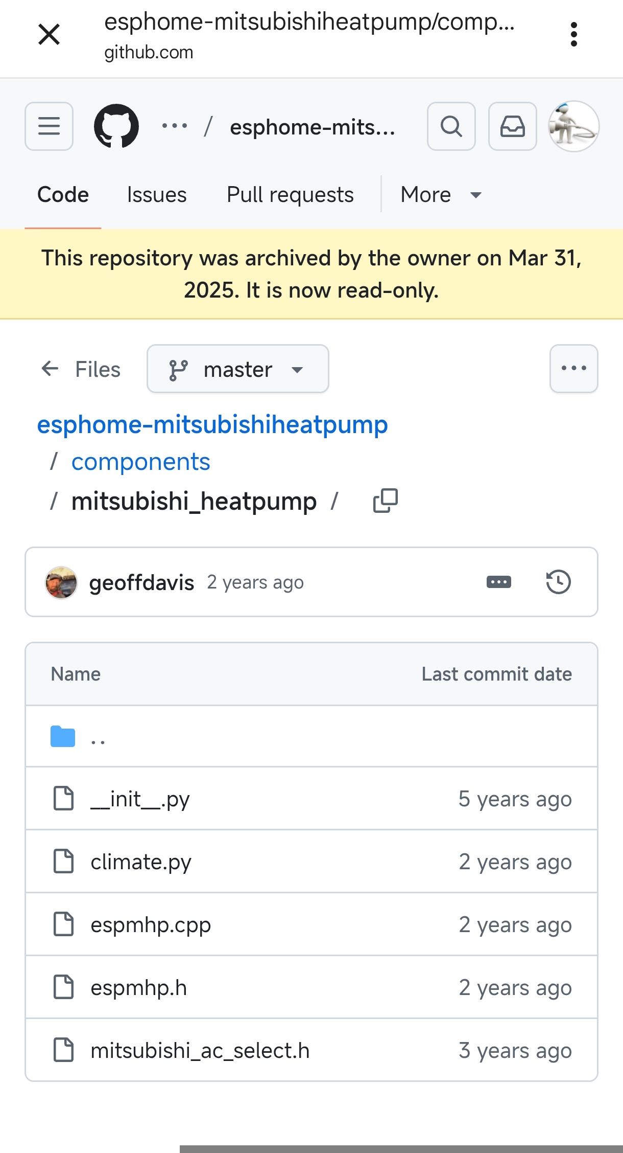

Tu es sur de l’adresse de ton url ?
https://github.com/echavet/esphome-mitsubishiheatpump
J’ai une Erreur 404 pour cette url

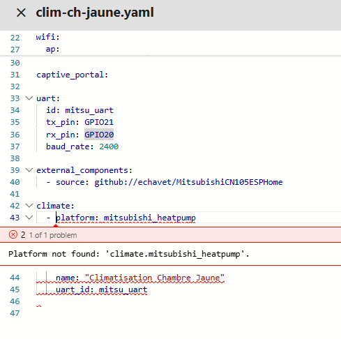

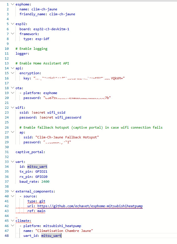

J’ai maintenant les lignes suivantes soulignées en rouge :
Oups, je mets mon YAML :

Le components ne serait il pas plus du style ?
mitsubishi_heatpump
Voir la doc esphome
https://esphome.io/components/external_components/
Bonjour , essai avec ce code :
external_components:
- source:
type: git
url: https://github.com/echavet/MitsubishiCN105ESPHome
ref: main
climate:
- platform: cn105
name: "Climatisation Chambre Jaune"
uart_id: mitsu_uart
si tu es connecté sur le cn105
nadlio:
- source:
type: git
ref: main
climate:
- platform: cn105
uart_id: mitsu_uart
Effectivement je n’ai plus de lignes soulignées en rouge dans mon YAML.
Je vais lancer l’installation et je reviens donner le résultat.
nadlio:
- source:
type: git
ref: main
climate:
- platform: cn105
uart_id: mitsu_uart
Super ! Merci beaucoup nadlio et nico.g2, le code fonctionne. C’est mon url qui n’était pas bonne.
