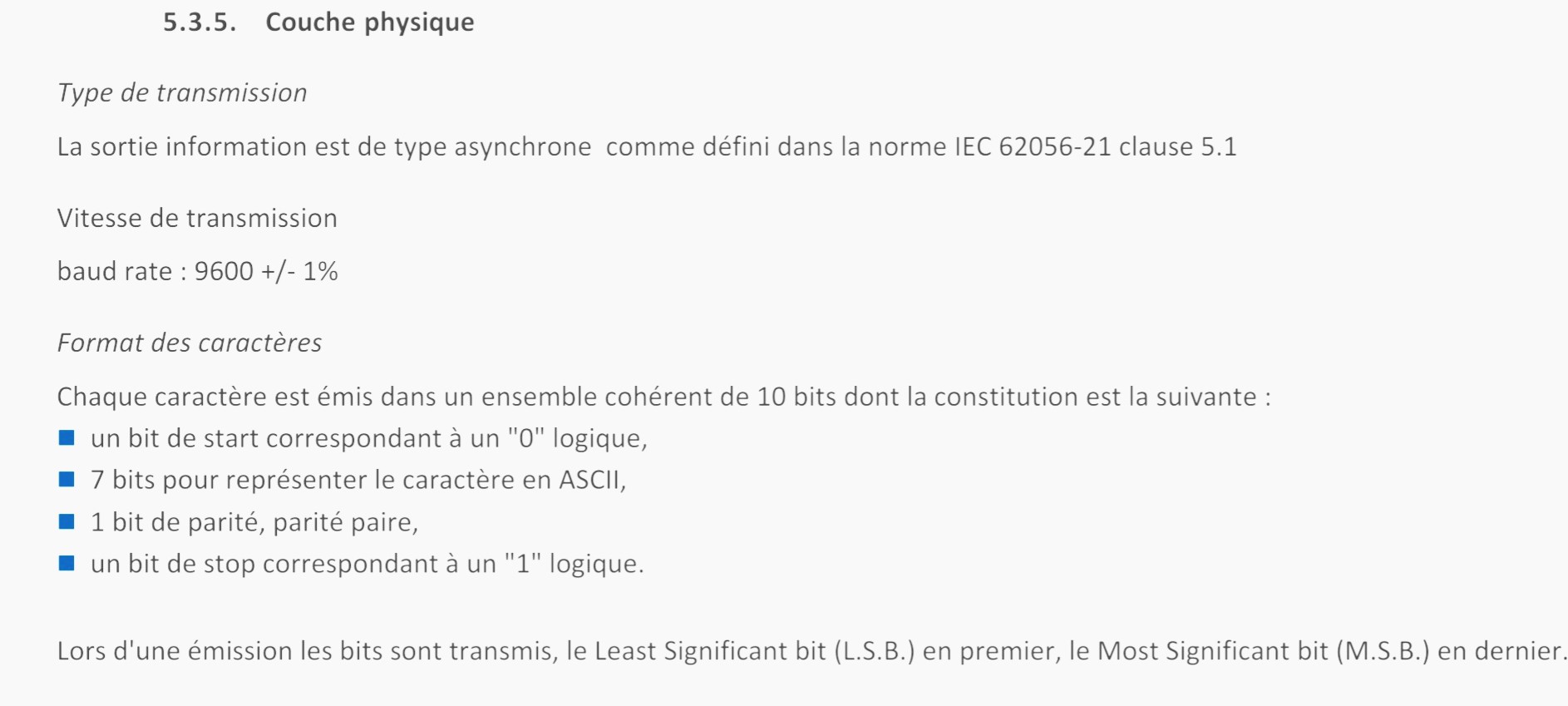

En mode standard, il fait déclarer la liaison ainsi :
Que pour linky en standard…
En historique la liaison est a 1200 b/s
Attention les libellés ne sont par identiques également !!!

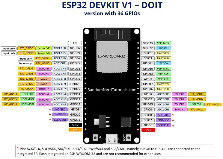

Pourquoi sur le GPIO23 ?
et pas sur le GPIO3, le standard pour RX :
voici le modèle d’Esp32 (commandé sur Amazon):
ESP32 NodeMCU Module WLAN WiFi Dev Kit C Development Board
esp32
Mon autre module (sonde type Dallas) fonctionne sur GPIO23

Je pense aussi qu’il faut te connecter au GPIO3.
Salut j’utilise pour ma part l’uart physique n°2
soit GPIO 16, et ça fonctionne pilpoil
