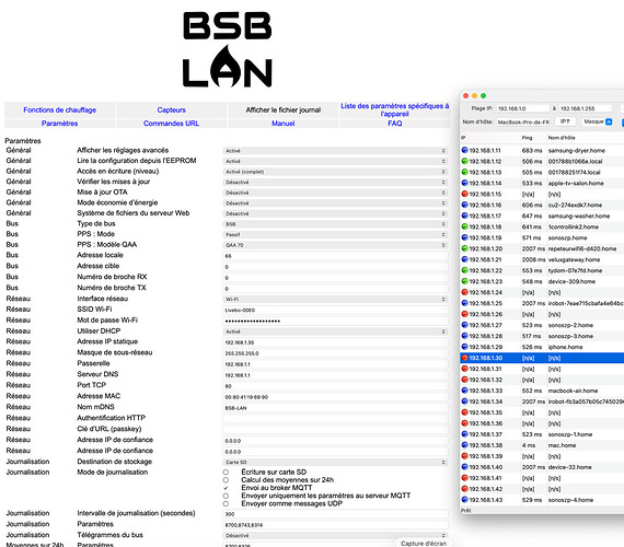

Voici mon config :
ESP32 - EVB de Olimex
BSB-lan de Frederik

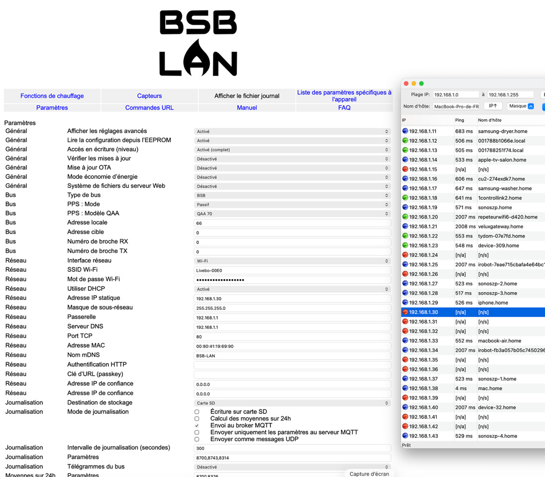

Le DHCP est encore activé. Donc elle prend une IP délivrée par ta box.
Merci. le screenshot n’est pas bon. j’ai bien désactivé le DHCP.
