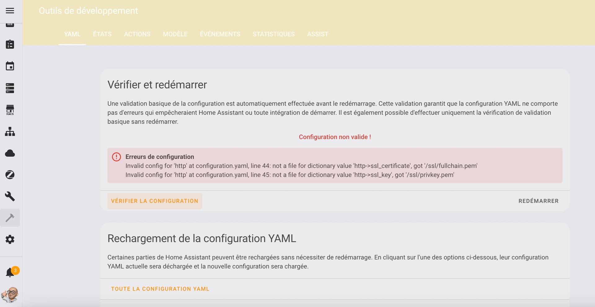

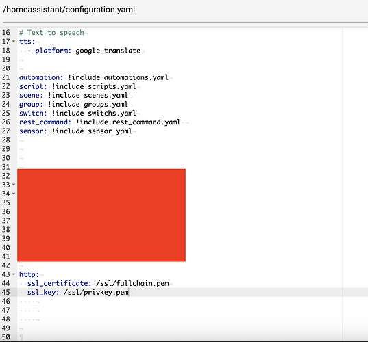

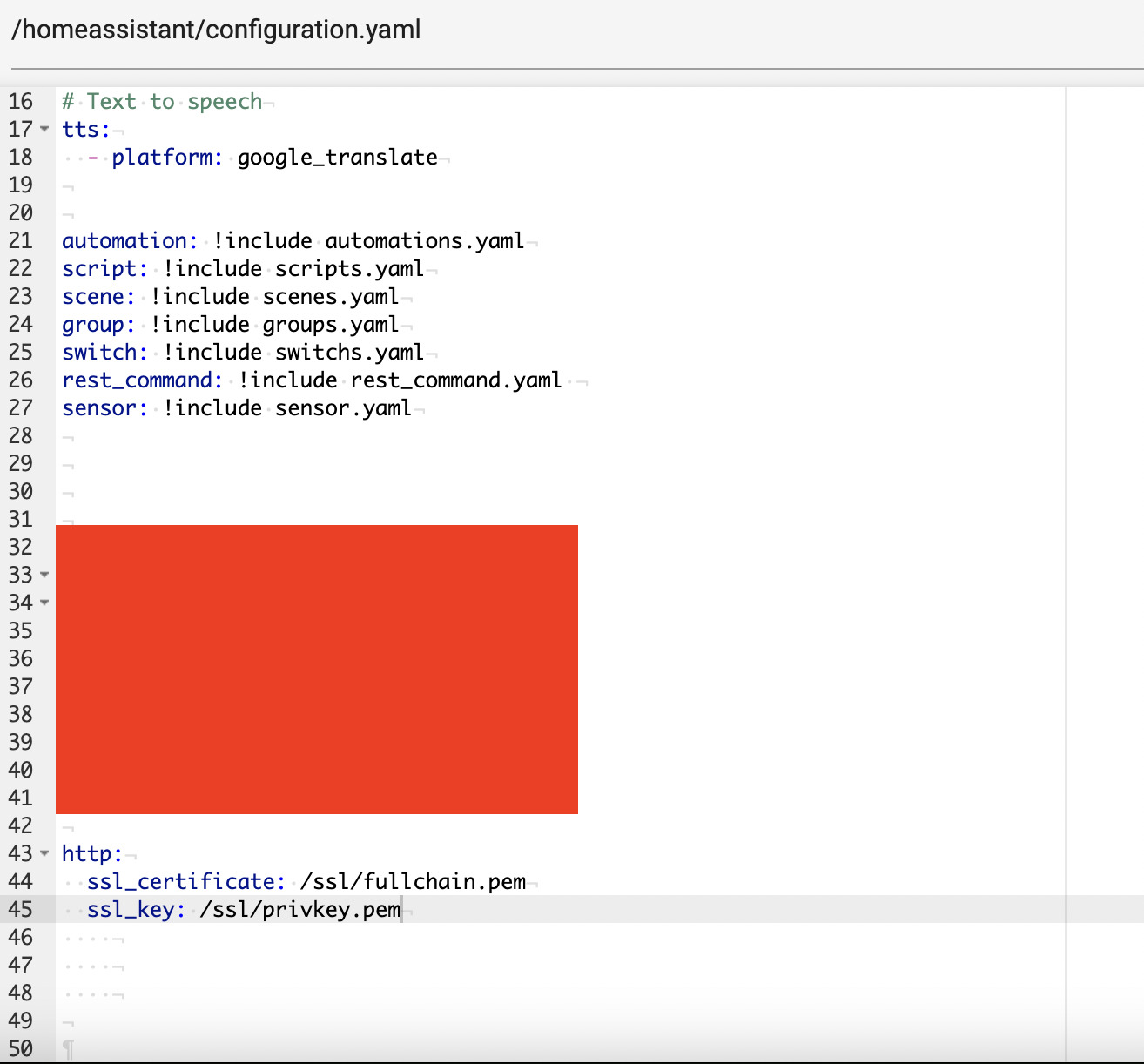

tout est ok jusqu’à la manipulation à faire dans le configuration.yaml pour copier ces lignes
http:
  ssl_key: /ssl/privkey.pem
je copie bien les lignes dans mon conf.yaml
mais au moment de vérifier la configuration j’ai une erreur et je ne sais pas comment la régler

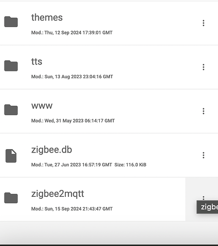

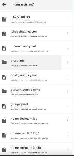

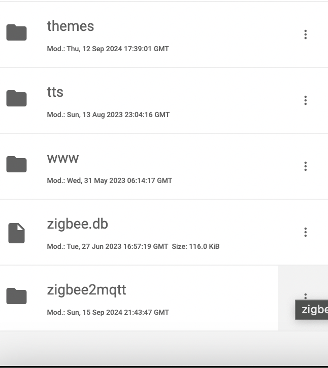

Et tu dois vérifier que dans /ssl se trouvent bien les fichiers
Merci de ta réponse. Comment je peux vérifier les deux choses que tu m’as citées STP
dans ton addon duckdns tu as un onglet journal (log) tu dois vérifier que tout ce déroule bien surtout qu’en ce moment duckdns a des soucis et cela arrive très souvent que ça ne passe pas
pour verifier que les fichiers sont bien rpésent tu peux passer par ton explorateur de fichiers depuis windows si tu as l’adon samba ou alors via file editor en naviguant dans ton arborescence

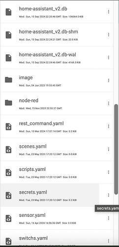

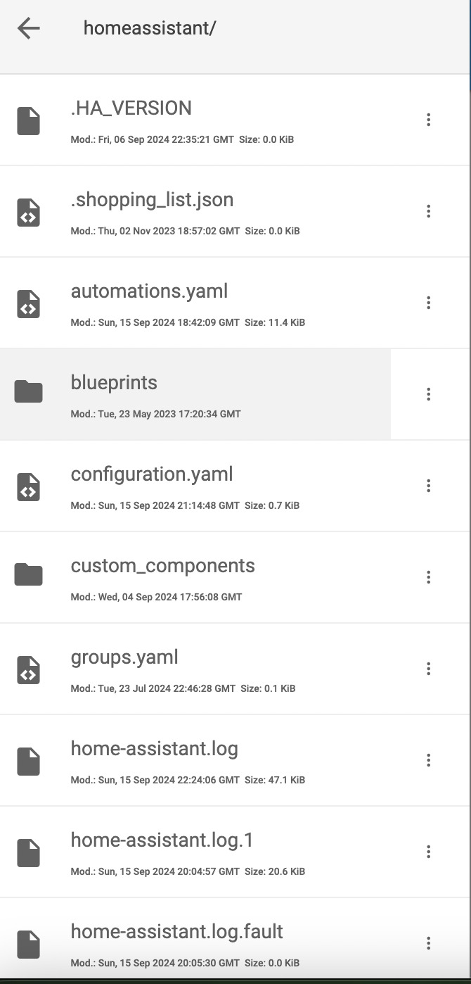

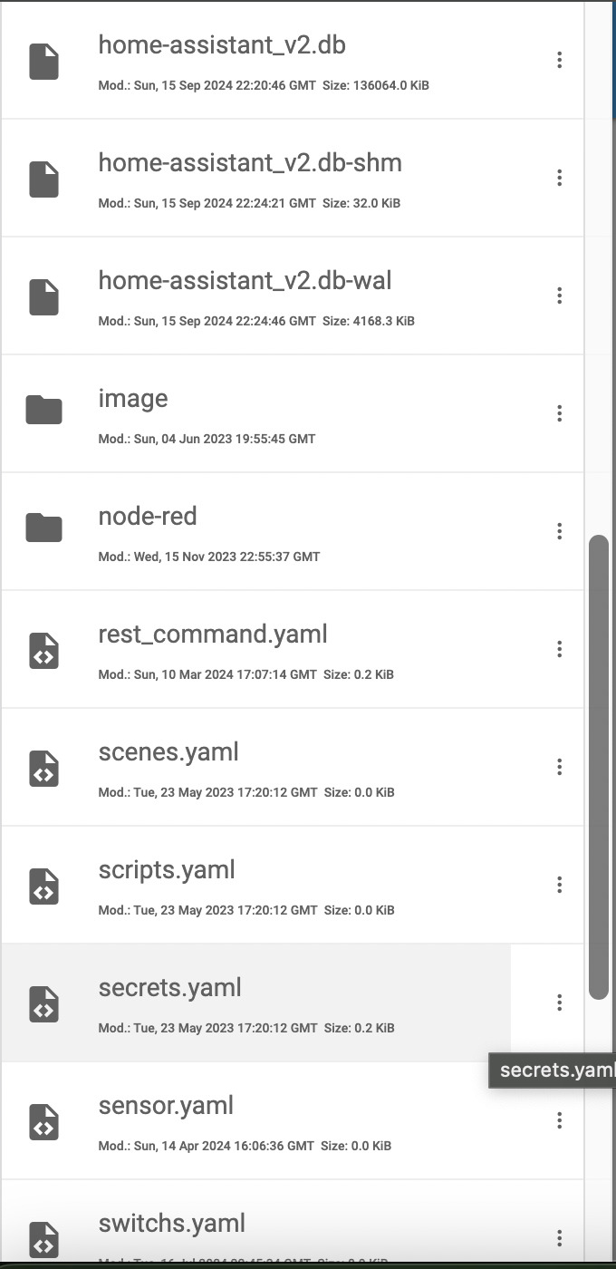

pour le dossier SSL je ne le trouve pas via File Editor

je ne trouve pas le dossier /ssl , peut-être le problème viens de là
