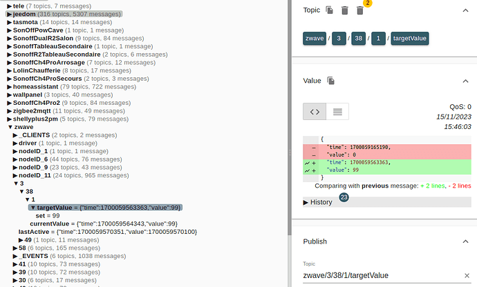

  • sur Mqtt Explorer : les valeur « currentValue » et « set » ne changent pas en pilotage physique. Elles changent bien quand je pilote depuis un autre systeme domotique.

Capture d’evran mqtt explorer :

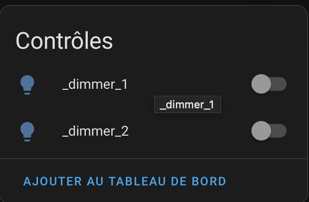

J’utilise un fibaro FGD212 pour mes lumières extérieures, ces commandes remontent via zwavejs ui dans mqtt home assistant
Capture d’écran 2023-11-15 à 18.11.51
dimmer1 ou dimmer2 ON/OFF allument mes lumières extérieures

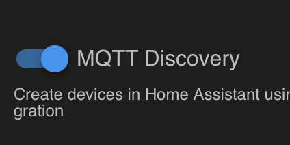

je suppose que tu parles du plugin zwavejs dans jeedom, si tu te connectes à l’interface zwavejs UI via le plugin , as tu coché :
Capture d’écran 2023-11-15 à 20.13.11
a partir de là si tu installes le client mqtt dans home assistant, tu devrais récupérer simplement tes équipements zwave
oui je parle bien de ca. Mais je ne vois pas cette option « MQTT Discovery » sous jeedom…

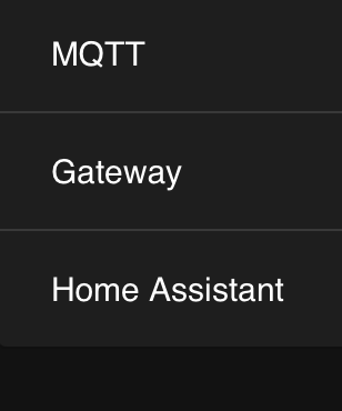

tu vas dans settings
Capture d’écran 2023-11-15 à 21.58.16
tu cliques sur home assistant et tu valides mqtt discovery
par contre comme zwavejs ui a été installé par le plugin Jeedom, je ne sais pas si cette option restera validée s’il y a une mise a jour du plugin

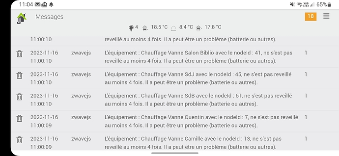

C’est etrange j’ai ces messages d’erreurs dans les logs de jeedom depuis que j’ai fait la manip d’activation mqtt…
ce n’est pas plutôt lié au plugin zwavejs ?, j’avais pas mal de problème avant la migration (il y a environ 2 mois) j’avais régulièrement ces logs dans jeedom avec les modules fibaro, il y a quelques sujets sur ce problème dans le forum jeedom
Ca vient probablement du llugin depuis que j’ai activé la decouverte mqtt.
Ca le fait sur tout les modules pas seulement fibaro.

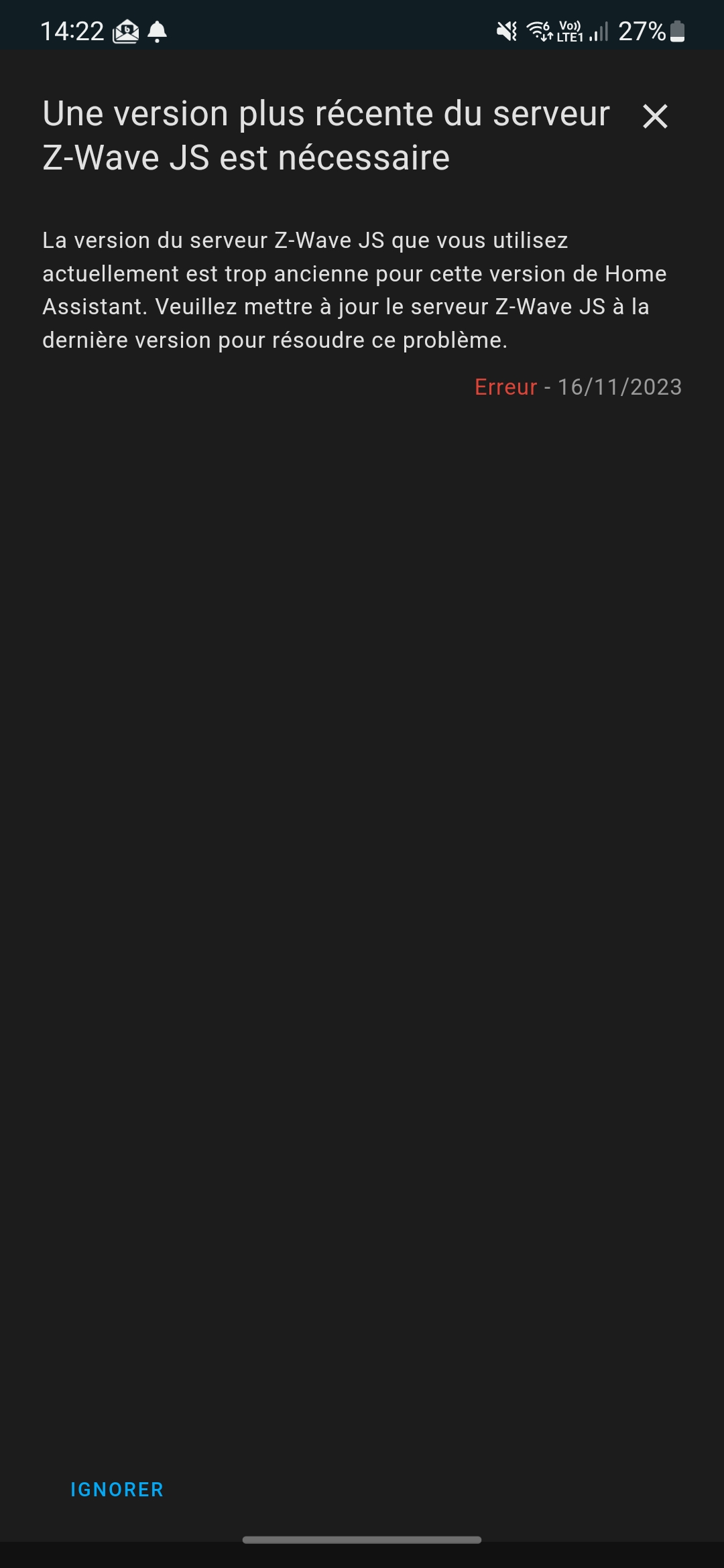

Bon j’ai ete obligé de desactiver home assistant dans la configuration du serveur zwave js.
Les modules ne repondaient plus ni coté jeedom ni coté HA.
Avec ce lessage d’erreur sur HA :
aiie tu as une vieille version côté jeedom
et vu les problèmes de mise à jour zwavejs côté jeedom, je ne sais pas si tu as intérêt à mettre à jour tu risques de te retrouver avec le plugin hs
là je n’ai plus de solution à te donner
Je suis en version 9.3.2
apparemment le plugin jeedom serait en version 8.26.0 ou 9.1.x problèmes avec le plugin au dessus de ces versions
