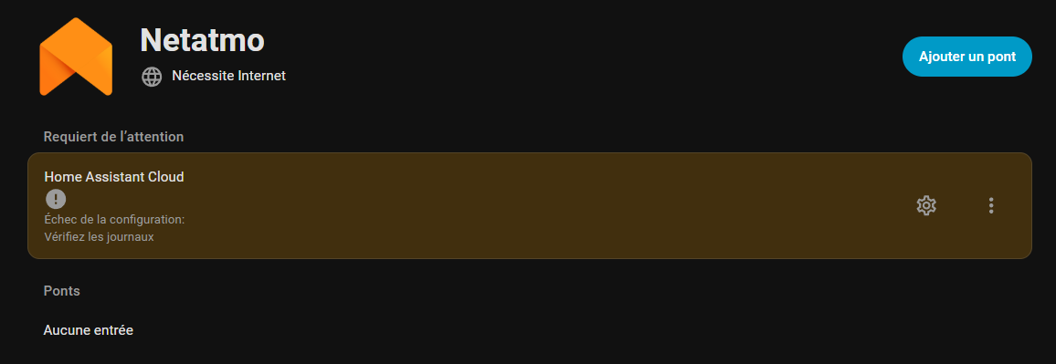

Je rencontre depuis quelques jours des soucis avec mon intégration Netatmo pour ma centrale météo:

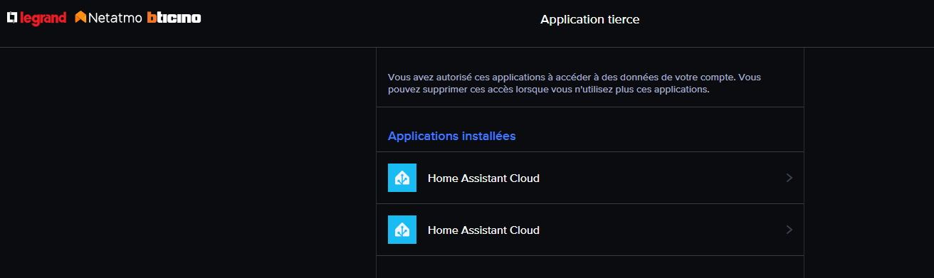

J’ai tenté de supprimer et reconnecter le pont et j’obtiens message d’erreur pourtant le lien avec netatmo est bien réalisé et je le visualise coté Netatmo (en double d’ailleurs ce qui est le cas a chaque tentative de lien).
Si vous avez une piste pour m’aider.
A ce jour j’ai tenter de supprimer et relancer l’intégration avec reboot entre sans effet.

Error setting up entry Home Assistant Cloud for netatmo
  File "/usr/src/homeassistant/homeassistant/config_entries.py", line 749, in __async_setup_with_context
    result = await component.async_setup_entry(hass, self)
  File "/usr/src/homeassistant/homeassistant/components/netatmo/__init__.py", line 115, in async_setup_entry
    await data_handler.async_setup()
  File "/usr/src/homeassistant/homeassistant/components/netatmo/data_handler.py", line 178, in async_setup
    await self.async_dispatch()
  File "/usr/src/homeassistant/homeassistant/components/netatmo/data_handler.py", line 317, in async_dispatch
    await self.subscribe(HOME, signal_home, None, home_id=home.entity_id)
  File "/usr/src/homeassistant/homeassistant/components/netatmo/data_handler.py", line 280, in subscribe
    await self.async_fetch_data(signal_name)
  File "/usr/src/homeassistant/homeassistant/components/netatmo/data_handler.py", line 235, in async_fetch_data
    await getattr(self.account, self.publisher[signal_name].method)(
        **self.publisher[signal_name].kwargs
  File "/usr/local/lib/python3.13/site-packages/pyatmo/account.py", line 102, in async_update_status
    await self.homes[home_id].update(raw_data, do_raise_for_reachability_error=True)
  File "/usr/local/lib/python3.13/site-packages/pyatmo/home.py", line 184, in update
    self.rooms[room["id"]].update(room)
KeyError: '0'
As tu supprimé les deux autorisations du côté de ton compte Netatmo d’home assistant, supprimer l’intégration dans Home assistant puis retenté ?
Salut, oui et ca ne résoud pas le problèmes.
